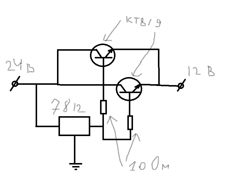

Так давайте, предлагайте конкретное решение, с выходным током 5-10 ампер и чтобы вместе с сигналом это всё было дешевле (и по трудозатратам в том числе) сигнала на 24 вольт. Ждём.
Ну стабилизатор 12 вольт (7812) 15 руб. 2 транзистора КТ819ГМ по 70-120 руб. (смотре где брать) обвязка 10-30 руб. Итого по максимуму 285 руб.
Схему щас гляну.

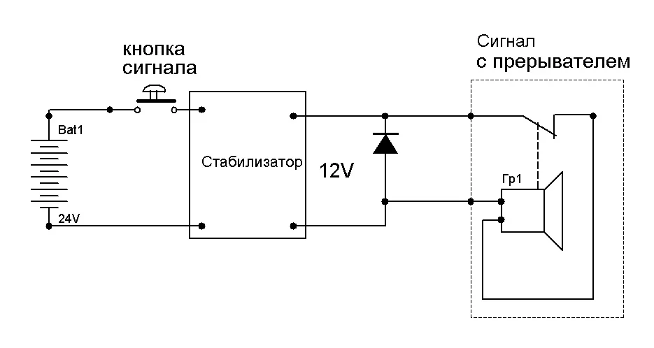

Что за звуковой сигнал используется?
Если есть катушка ,то необходимо зашунтировать сигнал обратным диодом ,иначе стабилизатор может "накрыться" .
Просьба не пинать (PAINT рулит)
    12 KB · Просмотры: 96

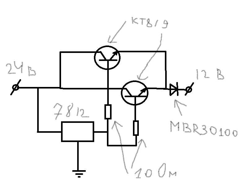

Упс диод забыл.
Во думаю так.
    14.4 KB · Просмотры: 218
а вообще купить сигнал на 24 вольта и радоватся жизни.я тут посмотрел за 700 р очень хорошие варианты есть.
Только КРЕН ка , не покатит ,и радиаторы на выходные транзисторы, тоже не помешали бы .

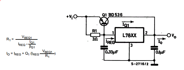

Спасибо, поржал. Можете объяснить, как работает Ваш стабилизатор? Ладно, не трудитесь. Вот типовая схема включения "умощняющего" транзистора. Как говорится - найдите разницу :)
Ну и значит Андре Мари тоже поторопился со своими формулами.
