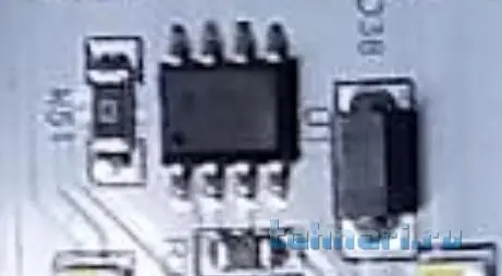

Китайская лампа с сенсорной кнопкой
И большое надписей нет

под маркировкой Q1 - линейный стабилизатор
Не, tehno014 маркировкой "Q" обозначаются транзисторы.
А вот
стабилизатор, по типу 1117
как раз должен быть обозначен маркировкой "U".
Поэтому
под маркировкой U1
не
сдвоеный мосфет (ключ)
а какая-то микросхема.
И похоже какой-то контроллер, потому как
маркировки нету вообще
что довольно часто встречается на практике.

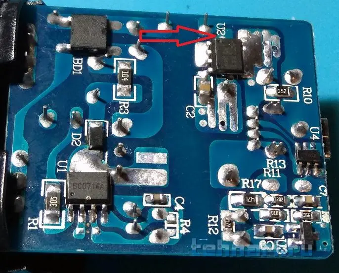

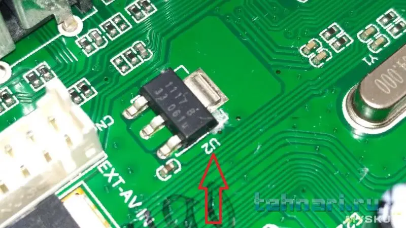

Вот пример
    62.4 KB · Просмотры: 47
    45 KB · Просмотры: 41
То есть где-то так? И на середину тот же вольтаж только через резистор 1кОм?

Не, маркировкой "Q" обозначаются транзисторы.
не всегда! Попадалось что и стабы маркировались на плате ,,Q,,.
по разводке на плате видно что это сдвоеный мосфет, а не контроллер!
Это возможно не димирование , а включение
не факт. Может при долгом нажатии или повторном нажатии на кнопочку сенсорную было как раз таки диммирование, а автор просто не придал этому значение.
