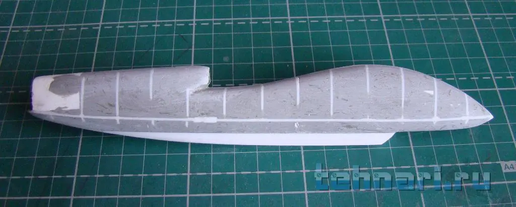

После получения каркаса корпуса БПЛА начинаю его заполение "Эпоксилином" с нижней части фюзеляжа до продольного лонжерона.
    45.2 KB · Просмотры: 58
После полимеризации состава продолжил заполнение "Эпоксилином" задней части фюзеляжа с оформлением пластиком и металлической трубкой кормовой части двигателя. После полимеризации нанесенный состав на нижнюю и заднюю часть фюзеляжа был подвергнут зачистке шкурником. После доведения контуров до чертежных размеров в нижнюю часть фюзеляжа была вклеена пластина полистирола, которая после обточки будет представлять собой приборный отсек. Отсеки передней части фюзеляжа были заполнены обрезками полистирола и после этого была произведена обмазка "Эпоксилином" передней части фюзеляжа.

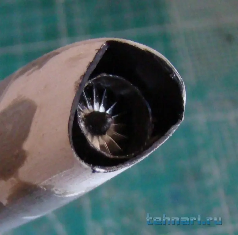

Из латунного кольца от шариковой авторучки был выгнут воздухозаборник двигателя. После установки на фюзеляж была произведена его обмазка "Эпоксилином" и пока смесь полимеризовалась, я занялся выхлопным соплом двигателя. Само сопло подобрал из запасника от модели самолета F-18, колесо турбины вырезал из жести, установил на ось и украсил небольшим коком. После покраски выхлопное сопло двигателя встало на свое место.

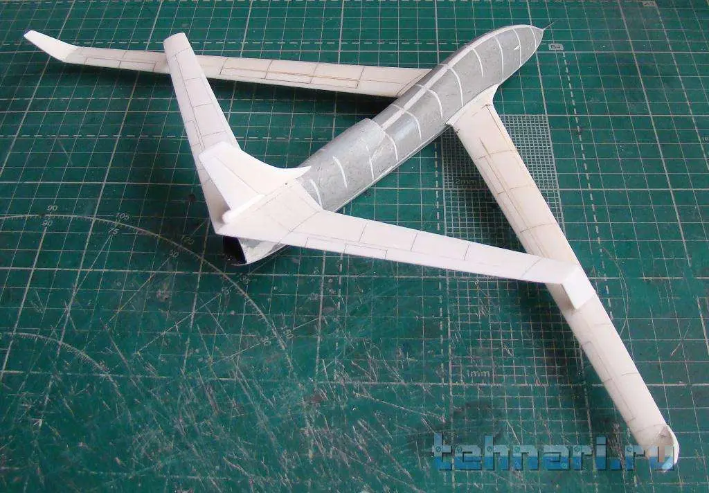

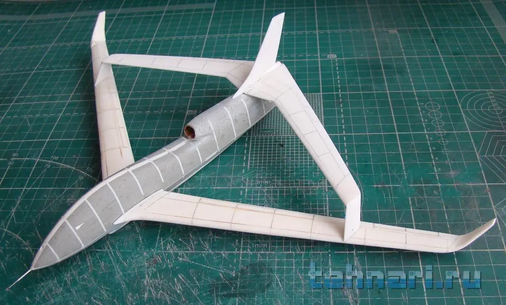

Перед окончательной шлифотделкой и клеевой сборкой собрал на штифтах все детали модели вместе.

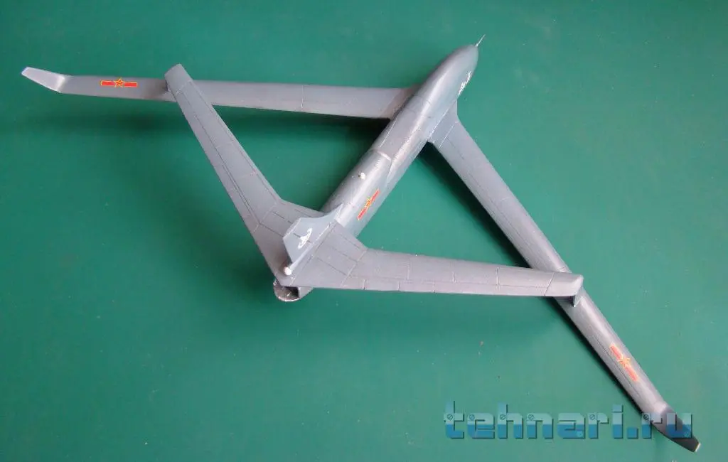

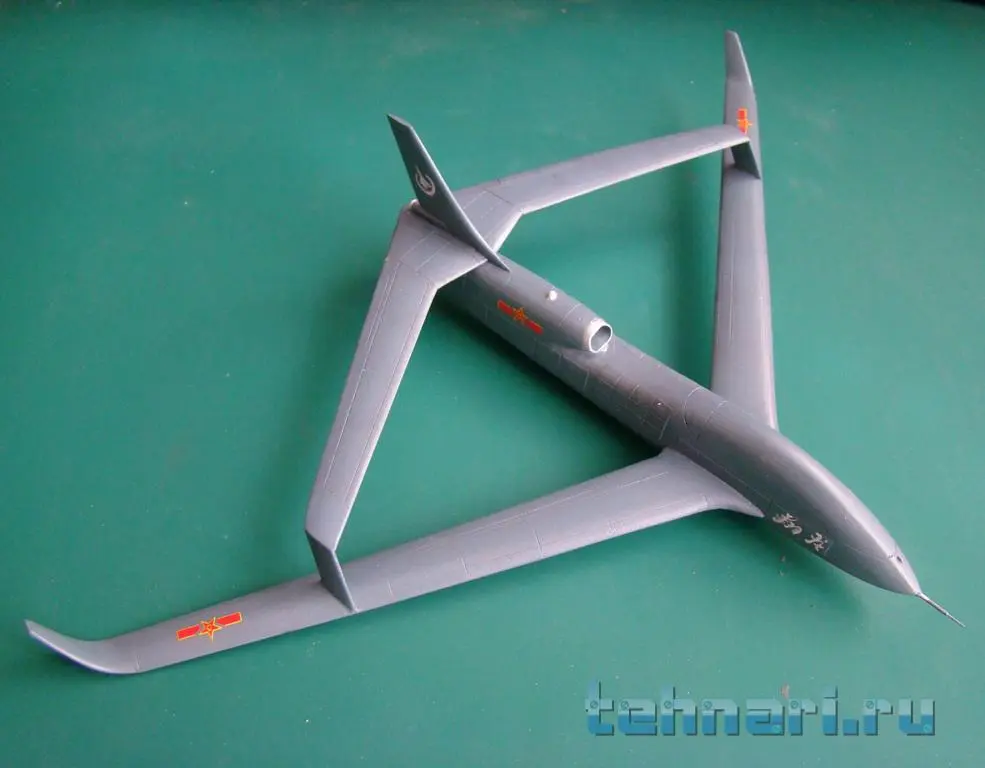

Модель задута из баллона серой грунтовкой "Тамия" и после сушки подвергнута окраске акриловыми красками "Тамия" аэрографом. Цвет краски подбирал и смешивал по фото. После окраски на модель наклеены декали ВВС Китая из запасника. Надпись на фюзеляже иероглифами и эмблема авиакорпорации на киле прорисована кистью.
