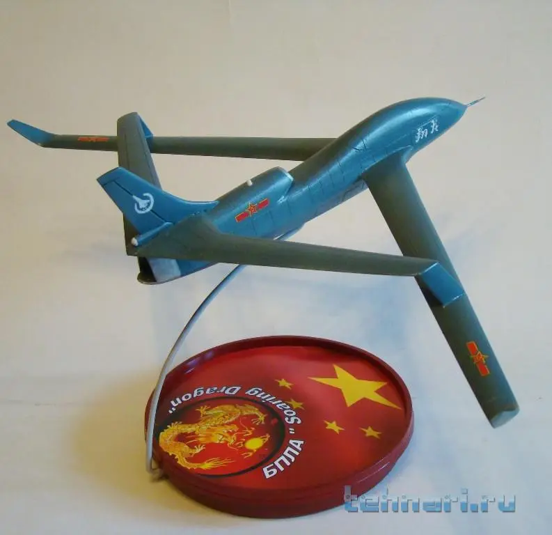

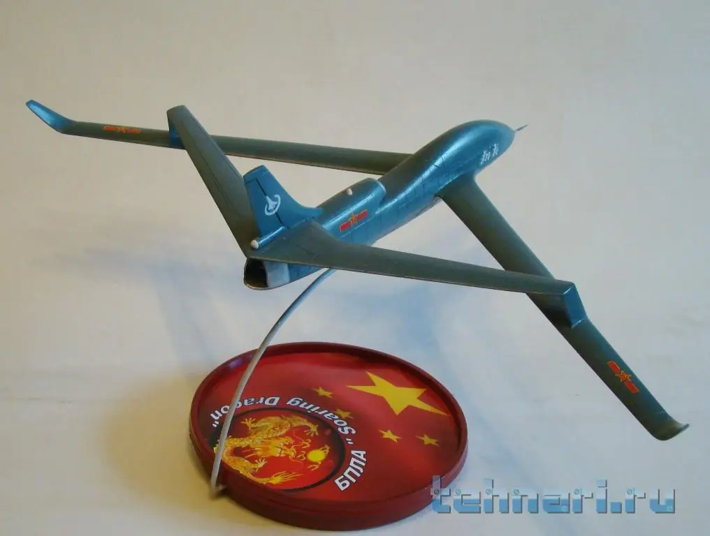

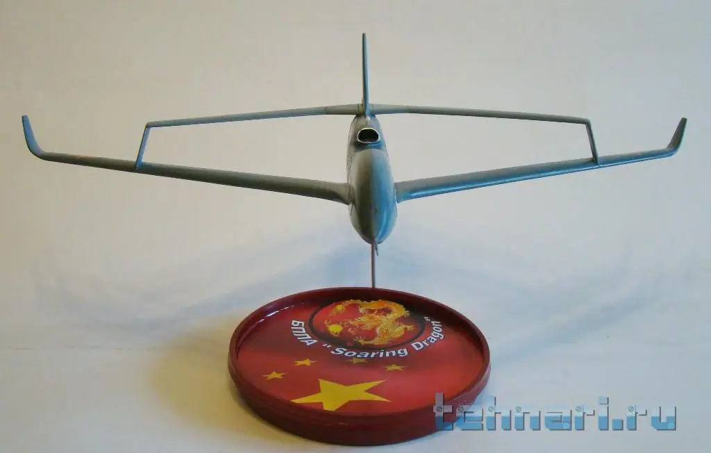

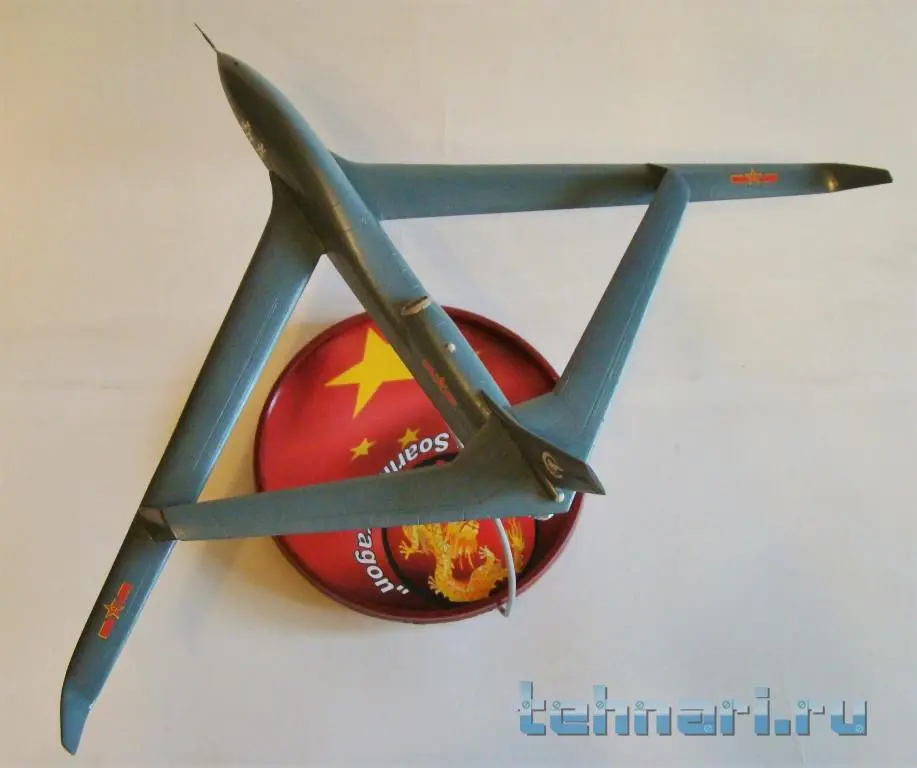

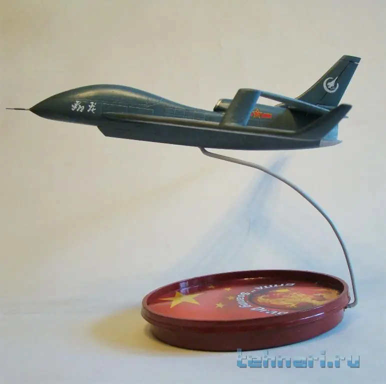

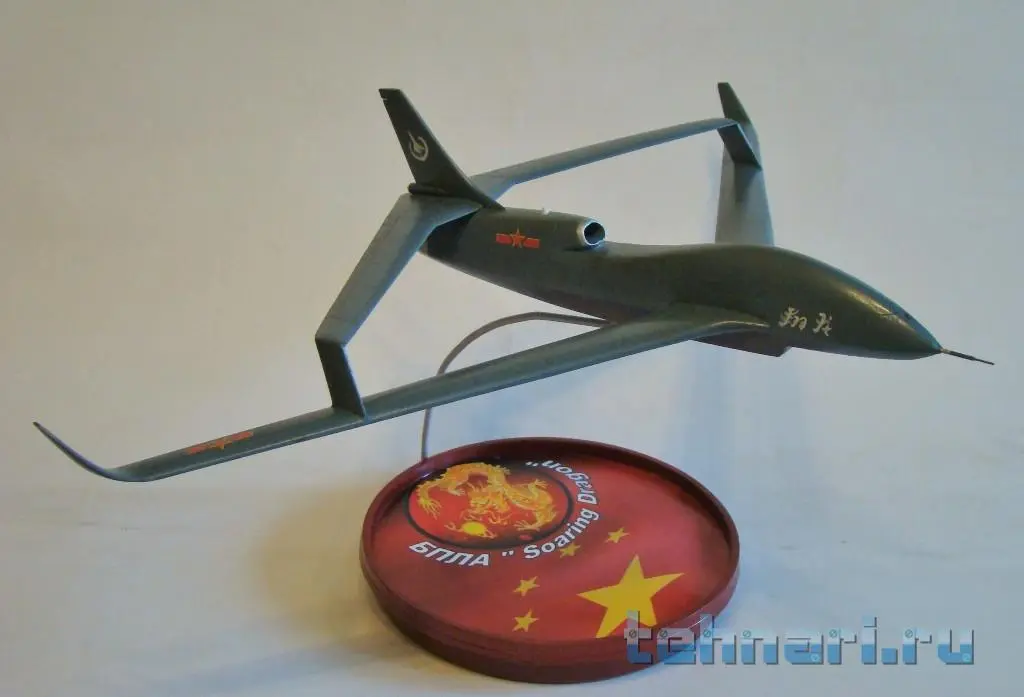

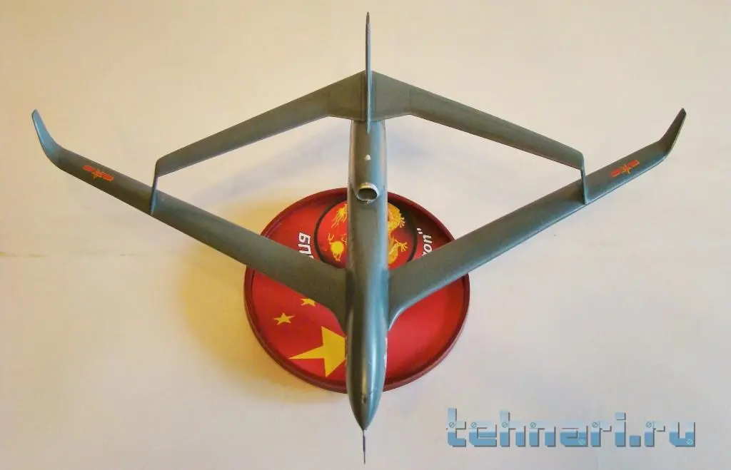

Делать подобный колллаж очень просто. На экран монитора ( у меня SAMSYNG Sync Master P2450)выводится соответствующая картинка с заполнением всего экрана. Монитор устанавливается таким образом, чтобы на нем не было бликов от окна или освещения, но так, чтобы свет падал на модель, закрепленную на оси в держателе.( От окна я прикрываюсь полупрозрачной шторой и поворачиваю экран относительно окна вокруг вертикальной оси ). А затем произвожу съемку, меняя ракурсы и положение модели. Снимков каждого ракурса надо делать несколько штук, так как иногда на снимке проявляется довольно видимая интерференционная картинка. Затем перегоняю снимки в ПК и далее произвожу их обработку в программе ACDsee Pro 9 (упрощенный фотошоп), где в режиме редактора лечащей кистью убираю со снимка ось и держатель, клонируя или размывая на них окружающий фон. А затем произвожу кадрирование, при необходимости корректирую экспозицию.
Также можно воспользоваться телевизором с большим экраном. Подобную вещь с фотографией "на пленере" проделывал у сына, манипулируя моделью перед большим 1м экраном цифрового телевизора, на который с флэшки загружалась соответствующая картинка, с последующей обработкой фотоснимков в программе. Желательно, чтобы фон в комнате был темный и не отражался в стекле экрана.
