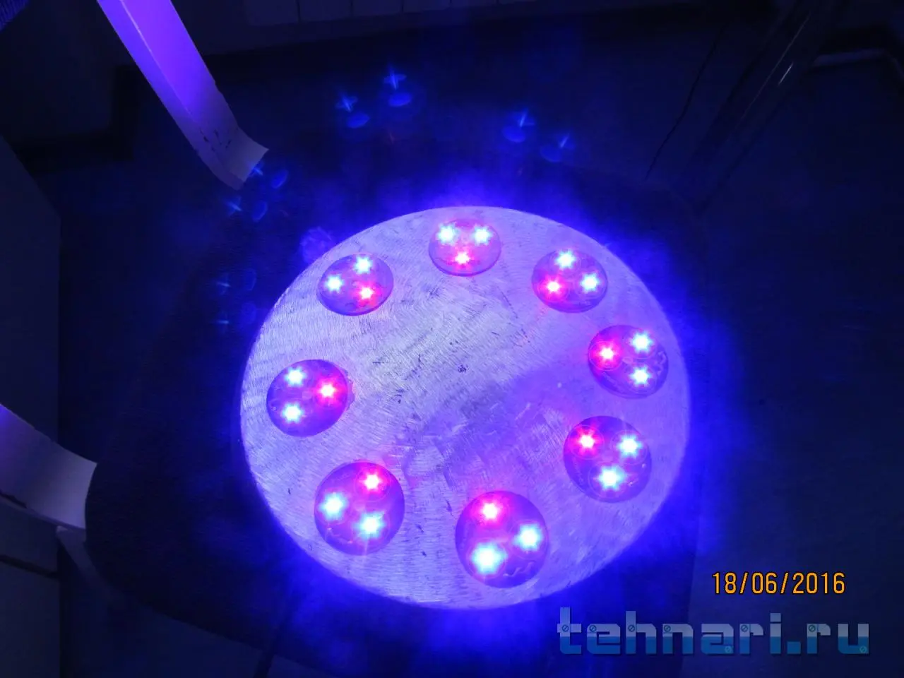

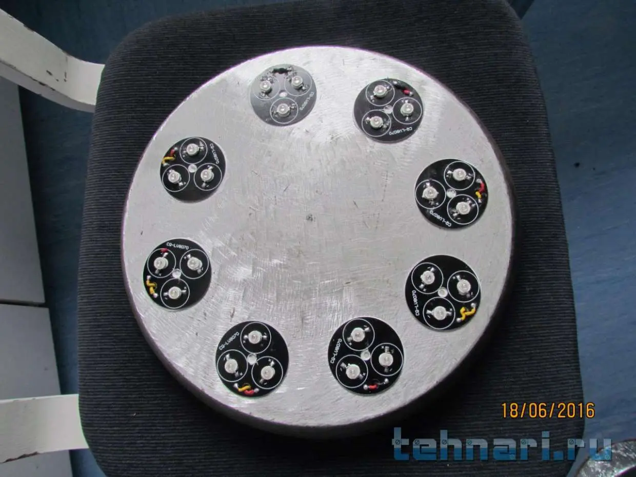

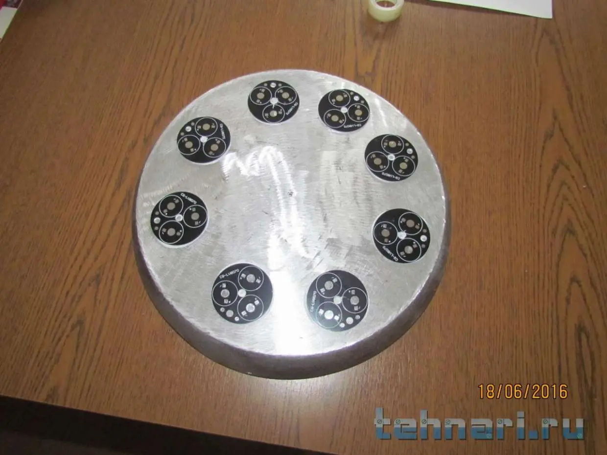

Когда нет под рукой радиатора
Подойдет и старая алюминиевая сковорода.Светодиодный светильник для растений 21 ватт .

Привет. Нагрев не больше 25 градусов ...:star2:

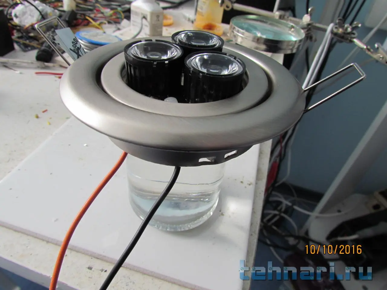

Смотри мои на воде ,или на масле .Пожалей деньги.tehno036

Смотри мой на водном или масляном охлаждении ..у меня такие уже 3 года трудятся.
