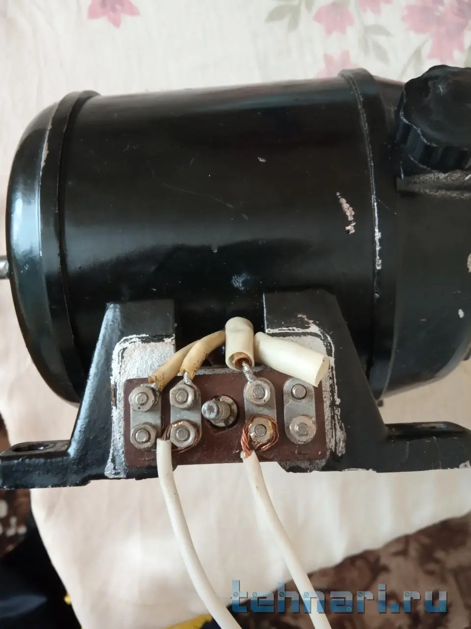

Всем доброго дня подскажите как подключить двигатель ДТА-40 к сети 220

Вы же видите что питание двигателя либо 85 вольт постоянка, либо 95 вольт переменка, так что значит только через трансформатор 220 вольт/95 вольт.
Есть тоже такой двигатель.Подкидываю 110 переменки./ исп. первичная тр-ра ватт около 200./Крутиться не хочет.Подключаю как на фото 3 пост №1. Что не так? Хорошо бы знать схему включения обмоток и их сопротивление? Может кто подскажет.Что то нигде не найду.Спасибо.
А вы не пробовали подключить и обмотку возбуждения? Двигатель последовательного возбуждения, кажется, отсюда, эту обмотку подключите, в соответствии с названием.

Ошибся? Двигатель параллельного возбуждения. Попробуйте по этому рисунку....

А вы не пробовалиДа все гениальное просто.Спасибо схемка помогла -быстро с ориентировался.Прозвонил.Оказалось одна Щетка чуть не доходила до якоря./какой то "заусенец".Надфилем поправил-появился контакт.Да и сами щетки подгонял сам из большего размера.Короче.Достались по наследству 4 движка. ДТА-40 2-СЛ369 у/А1 и от швейной машинки.Родственник любил разбирать и терять запчасти.Зима. Решил попробовать восстановить.Хорошо бы знать размеры щеток?? Движок закрутился согласно паспортному подключению.Пробовал от 42в-до 120в.Погонял минут 30-не греется.Значит все ОК. Но правда есть один нюанс-шум нет вернее вибрация.Неужели вал погнут.Концы как будто на ощупь не вибрируют.Вот как то так.Теперь буду искать /подбирать/щетки на СЛ. Может кто знает родные размеры?? P/s-Как там ваш електроламповый-жив.Корни по отцу из ваших мест.Когда то бывал.Где то сестра двоюродная-племянники.???? СПАСИБО.
