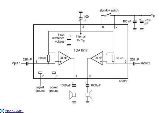

тда 1517 стереоусилитель почти без всякого обвеса мощностью 5 ватт, напряжение питания 6-30 вольт

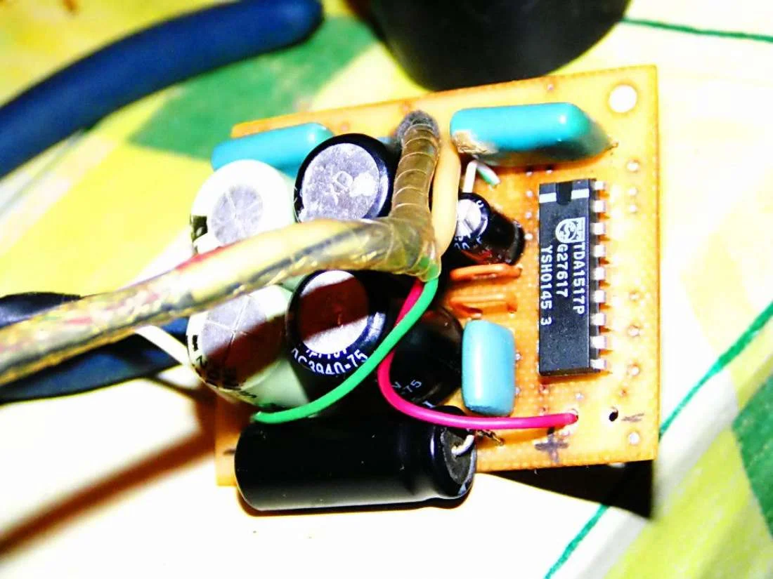

вот я когда то делал на этой микросхеме для мощных наушников
если хотите взять другую микросхему на более низком питании то существенно снизится мощность, что не приемлемо для ваших динамических головок

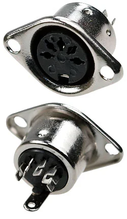

Спасибо,сделаем. Вот только можно уточнить как правильно вывести гнездо зарядки,чтоб батарею спрятать внутри и заряжать зарядным от нокиа? какая схема включения?

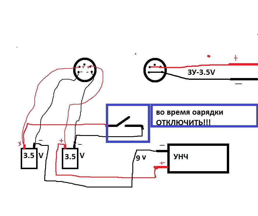

вот моя схемка для зарядки двух последовательно включенных батарей, одним зарядным устройством не вынимая их из корпуса.
эта схема позволит поднять напряжение питания усилителя с 3.7 до 7-8 вольт. и увеличить его выходную мощность.
