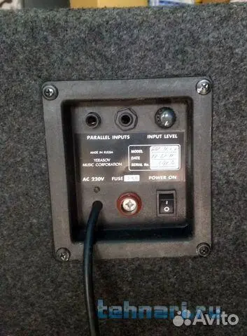

Колонка Yerasov acc100r на усилителе dta7294 нет басов, помогите.
Коль , ты опять забил подзавязку принятые сообщения .
Одно из двух: либо какой-то то электролит усох (что наиболее вероятно, потому как проверка ёмкости на соответствие номиналу так и не была сделана), либо какой-то из потенциометров тембра или громкости мозги крутит. При условии что динамик действительно целый. Других вариантов не вижу
Электролит в конденсаторах? Правильно я понял? Из потенциометров там только громкость, на него реакция нормальная. Кстати может я не совсем до конца объяснил: звук из динамика идет, но он кривущий - без НЧ. Взял старую колонку, сегодня буду подключать и искать виновника. Если это усилитель, то куплю все кондеры новые и поменяю.
Фото усилителя
