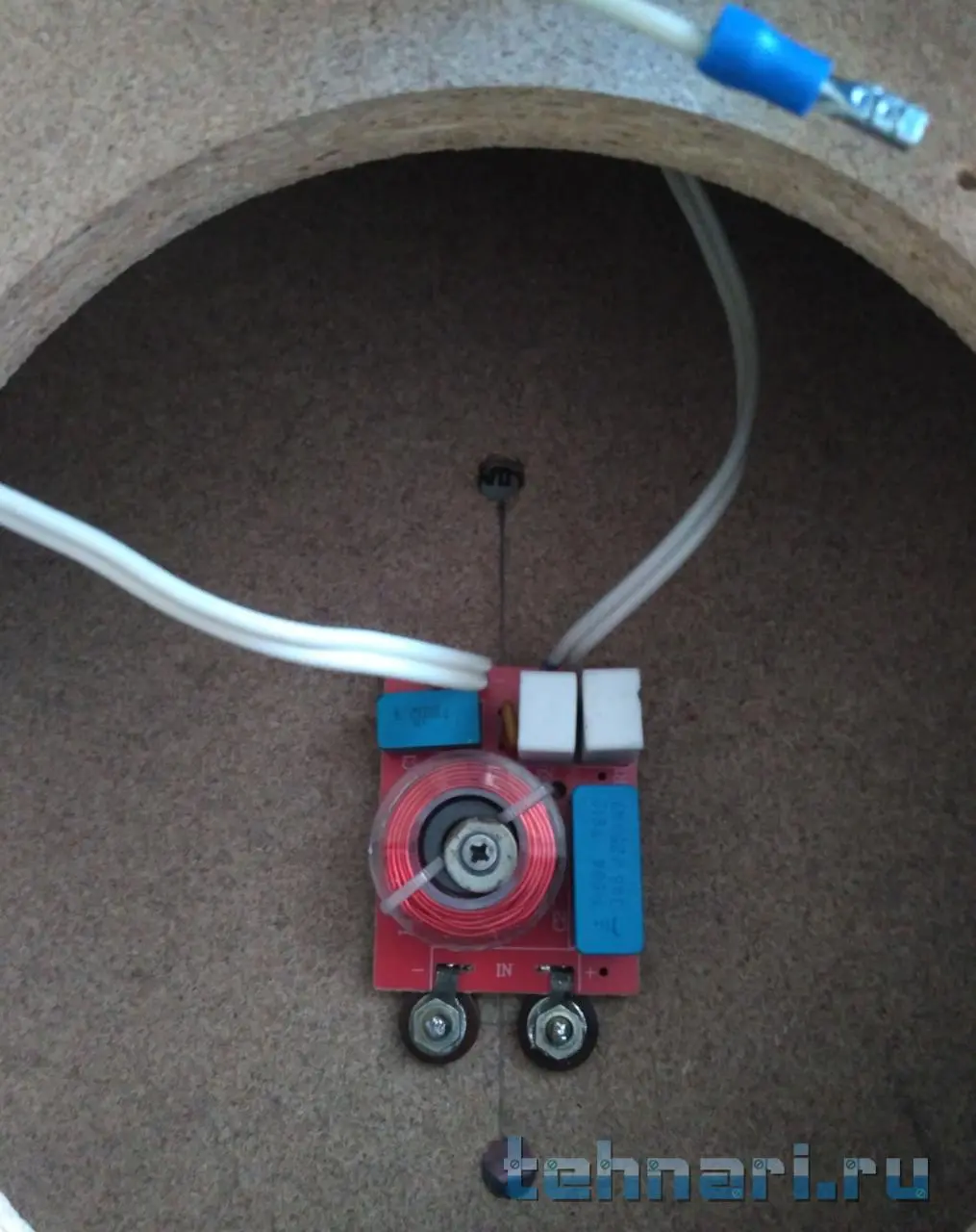

Здравствуйте, уважаемые форумчане!
Давно хотел написать что-то вроде отчета о проделанной работе и закрыть тему, но как-то не получалось.
Ранее задавал вопрос о колонках от муз. центра AIWA NSX S 555, а точнее об их переделке. Советы поступали, но все же решил не заморачиваться, заказал в одном интернет-магазине фильтры-кроссоверы, нашел в кладовке клеммы и штекеры от какого-то измерительного прибора времен СССР. Клеммы припаял к платам фильтров, подобрал провода и собрал. Что получилось – смотрите фото.
Колонки подсоединил к микросистеме Panasonic SC-PM250 (ее родные колонки однополосные на 6 ом), звучание значительно преобразилось.
Сопротивление переделанных колонок не измерял, в связи с чем вопрос, какие поломки возможны, если сопротивление колонок не соответствует требуемым?
А так тему можно закрыть. Критика по существу вопроса принимается любая.
Заранее спасибо.
Менише допустимого сопротивление - нежелательно , нехорошо будет усилку , больше можно правда мощность максимальная децл упадёт .
