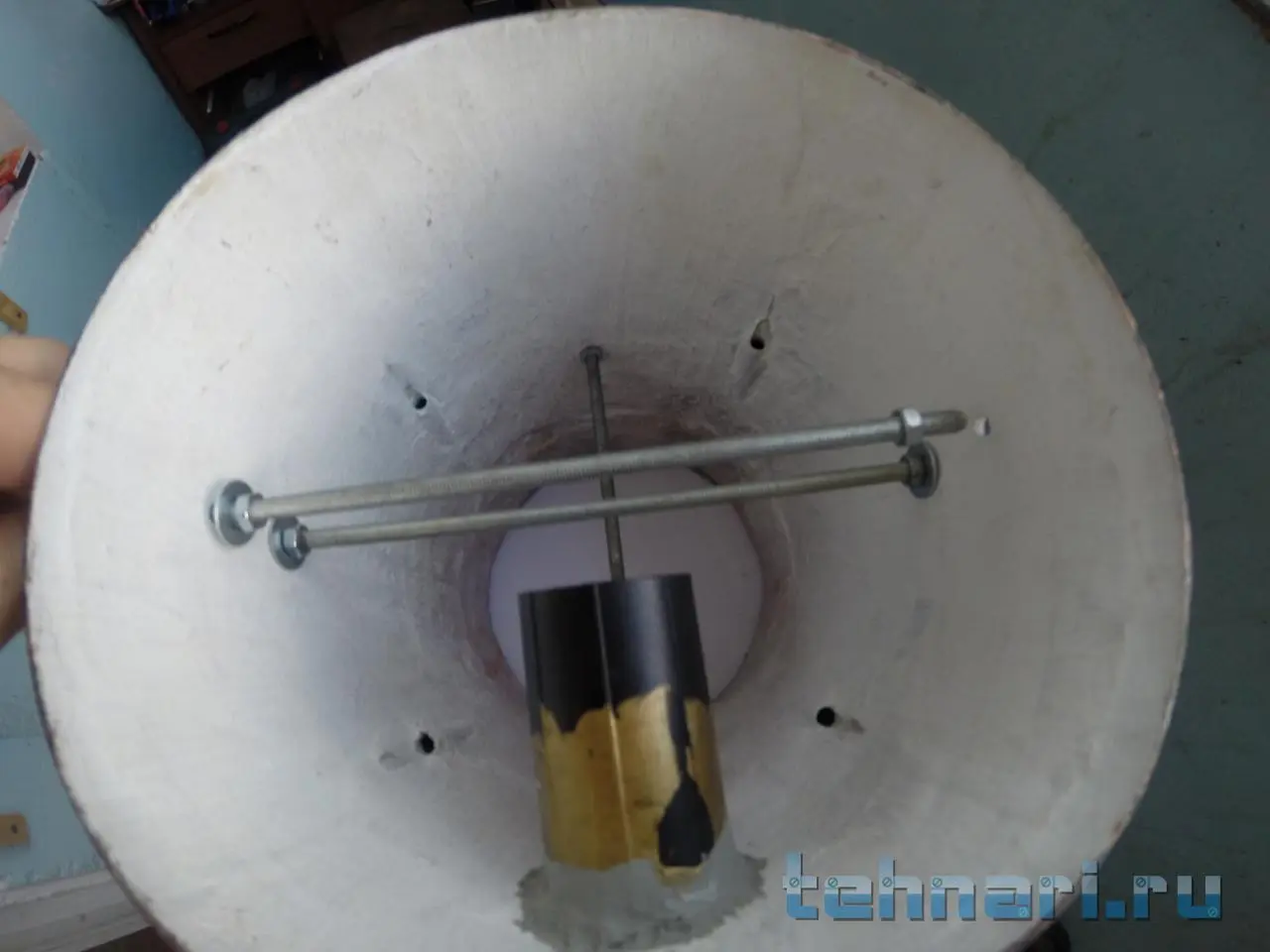

Думаю использовать Вибропласт М2 Gold для оклейки изнутри, если я все правильно понял то он должен уменьшить вибрации, а синтепон все равно не лишним будет если его на вибропласт клеить?
Честно, брось ты эту затею, собирай что есть и слухай. А уж следующий проектик, подсобирав знаний' покурив форумы- технически подкованный , забубенишь по правильному. Даже не надо особо лезть в дебри акустики, тиль-смолвиль' там, расчёты фазиков, взял готовый проект, Под себя чуть подогнал и вперёд! Без обид, но столько труда и затрат эта идея врядли заслуживает.
Ну "с дуру" - грубовато) да, именно панель/плоскость, на которую непосредственно укреплен динамик - оклеивать не нужно. Она уже избавлена будет от "звона" корзиной динамика) шпильки же - можно оклеить, можно и так оставить) в этом случае их оклейка погоды не сделает - лишь бы были прочно закреплены и выполнили свою роль)
ну и под занавес нужно учесть замечание Урфина - тип динамика. Если фришники - там звук будет специфический в малом объеме)
а на что лучше приклеивать холофайбер (только его нашел, это типо синтепона), есть эпоксидный, момент и ПВА клеи?
пва к пластику не очень, момент покрепче будет
Оклейка холофайбером только ухудшила звучание, басы теперь даже на минимальной громкости больше напоминают бурение бетона. Ощущение будто колонки стали издавать звук громче на тех же настройках громкости...tehno015
Они и будут громче - отражений гасящих друг друга нет, а вот басы - фазик ткнул на вскидку, объем вслепую, дин х.з. какой...
При гладких стенках, на 30-40% громкости звук был вполне сносный, но после оклейки стал "резать ухо", будем обдирать... Ладно я уже понял что чуда не произойдет, доделаю как есть.
Они самые и есть. Большущий горбяка в октаве 100-200 гц.
Не поможет.

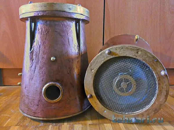

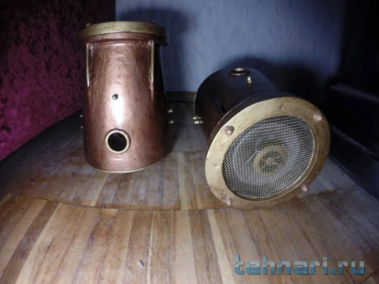

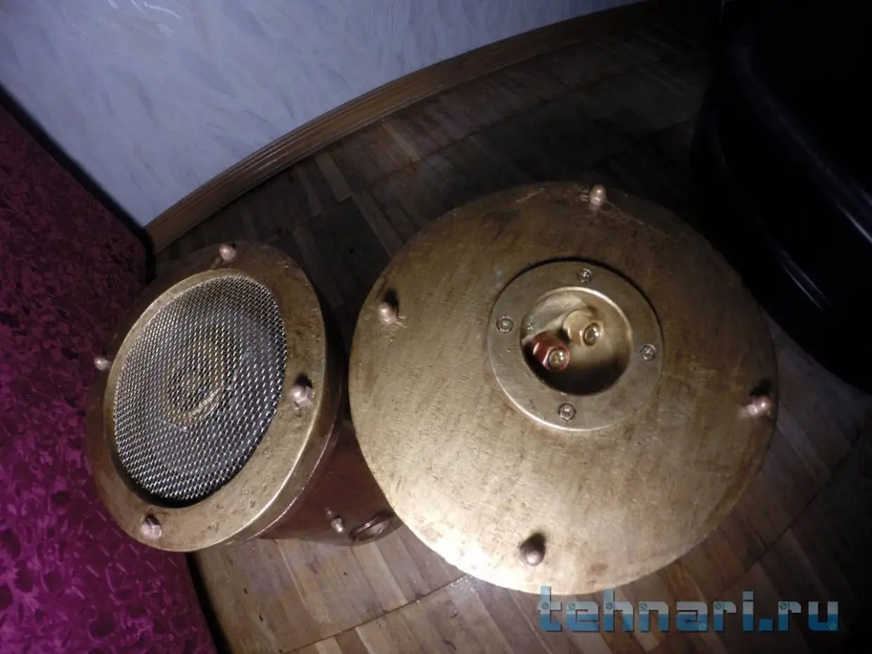

Доделал!!!
На самом деле, доделал уже давно... В общем зацените (кому интересно):

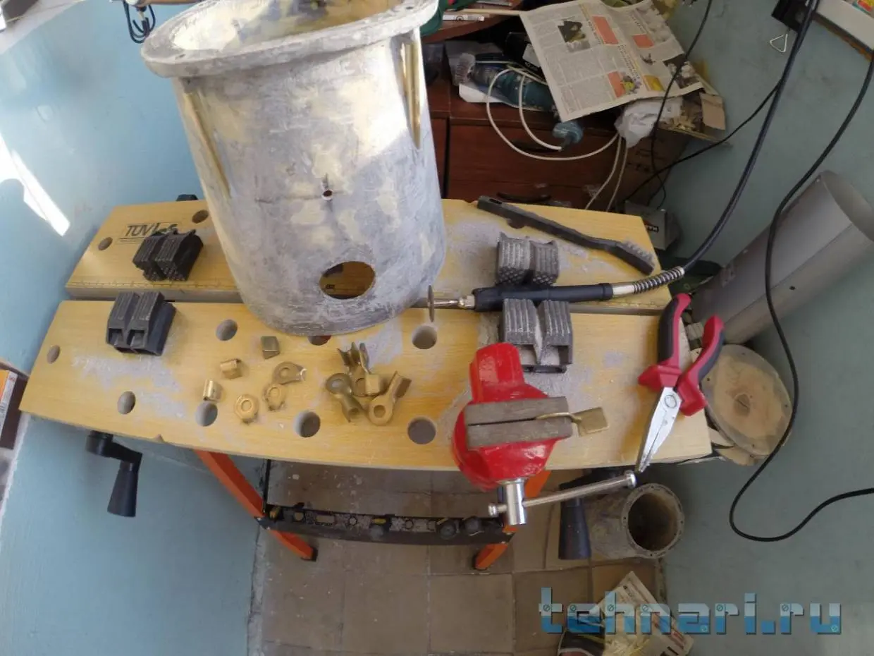

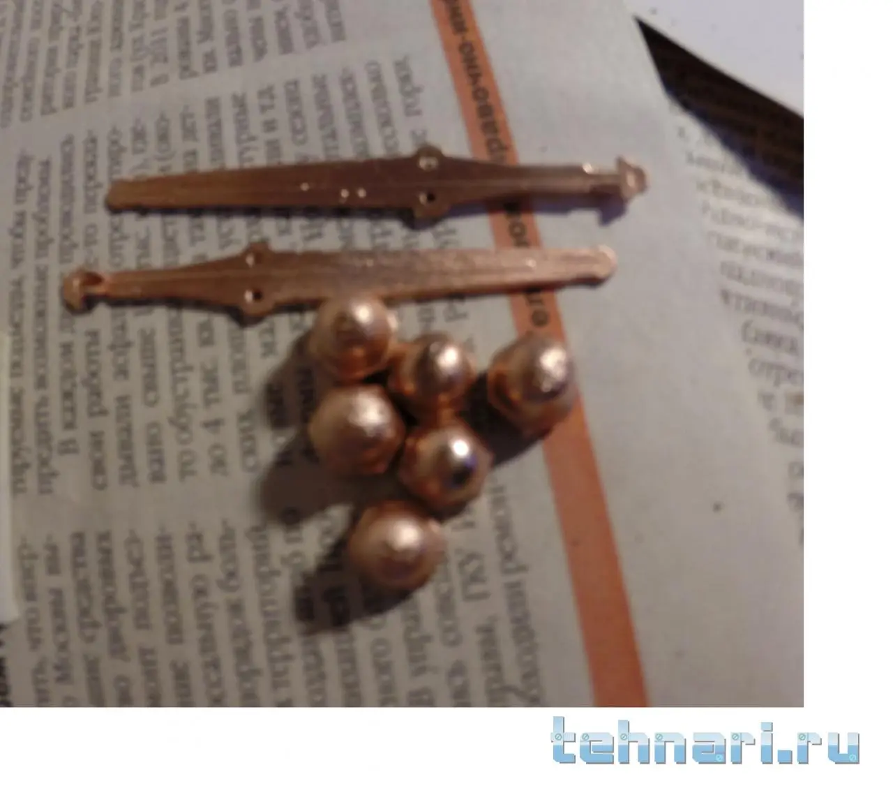

Корпус сделан из текстолита с эпоксидным клеем (5 слоев,общая толщина 4-5мм), Верх - проставочные кольца для динамиков из ДСП + латунная сетка, Дно - фанера, декоративные части - латунь, и омедненое(алхимия гальваника) железо.
Окраска: 1. битумный лак,2. медная краска из болончика (верх/низ - бронзовая пудра +цапон лак),3. каждая царапинка пройдена битумным воском для имитации патины, 4. матовый мебельный лак.
Внутренности покрыты толстым слоем (1,5-2мм) резиновой краски а на дне слой вибропласта.
П.С. звук конечно же специфичный из-за использования дешевых динамиков (модель в первом посте) + никаких расчетов объема и т.д... Кто может посоветовать динамики получше? (про установленные даже в интернете плохо отзываются автомобилисты). Плз без занудства, типа "ето все фигня...для динамиков расчет надо...", я почти уверен что более качественный динамик имеет шанс хоть чутку преобразить звук. Для такого эксперимента не жалко 2-5 килорублей. Ну что, есть у кого какие мысли? :jazik:
