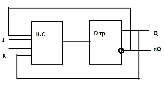

Здравствуйте !
Возник такой вопрос, есть комбинационная схема, входящая в состав ЖК триггера
Необходимо реализовать ее.
Как учитывать Д триггер ?
Как построить таблицу истинности для комбинационной схемы?
Я так понимаю, что таблица истинности Жк триггера ( всей схемы) будет зависеть от таблицы истинности Д триггера ?

Единственное, что понял, у схемы два входа и два выхода, так и таблица истинности будет ... :)
Кто Вас учил так схемы рисовать, что за два не отмеченных входа у JK- триггера, почему не отмечен вход у D- триггера, что это С или D ? ... :)
Собственно сама задача такова: необходимо синтезировать ЖК триггер на Д триггере, использовав входы предустановки
это входы предустановки
Конечно же это Д-вход
Это упрощенная схема, с акцентом на комбинационную схему :)
Не понял, отметить можно ? ... :)
Это уже понятней, т.е. при каждой последующей единице на входе, триггер перекидывает состояние, два выхода с инверсией между собой ... :)
А на счет JK -триггера не понятки, они разные бывают, по организации входов ? ... :)
