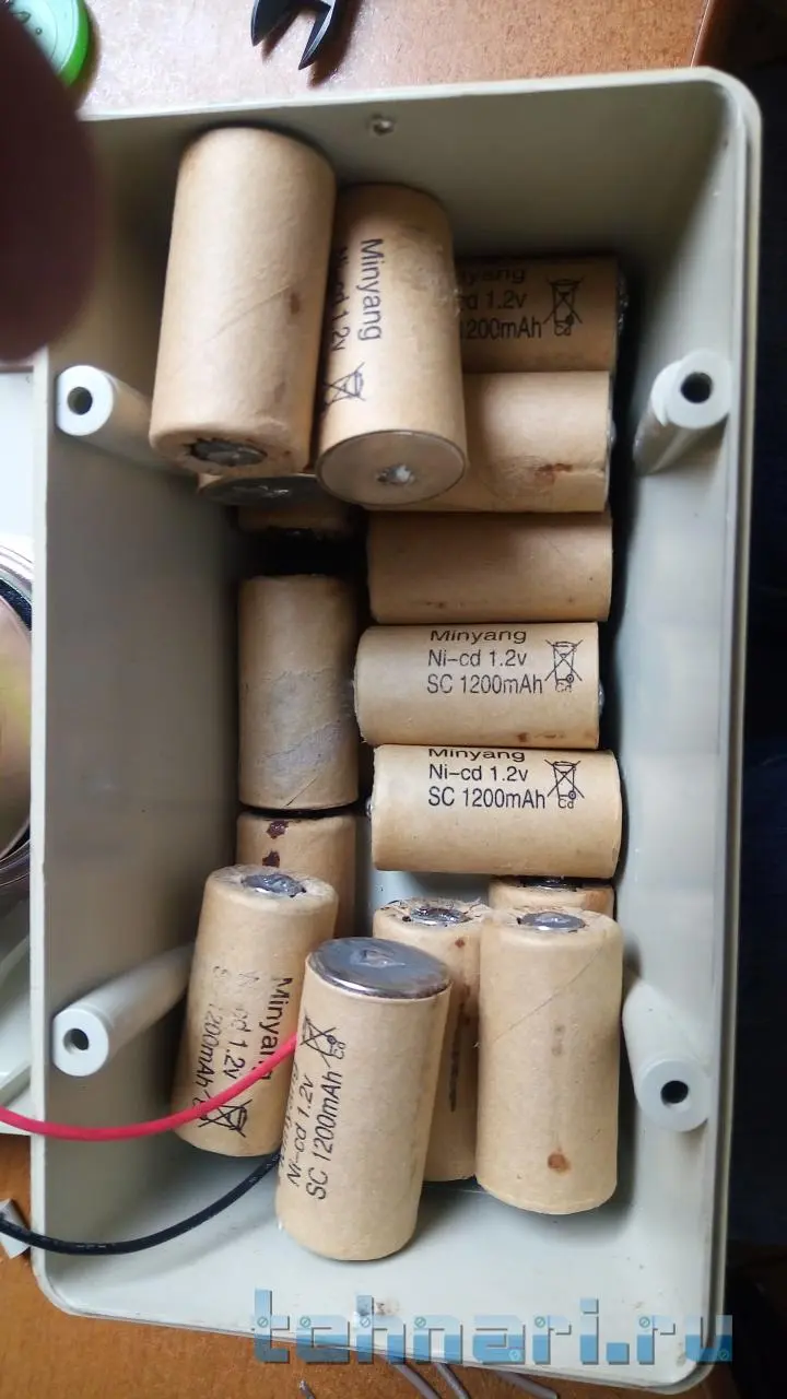

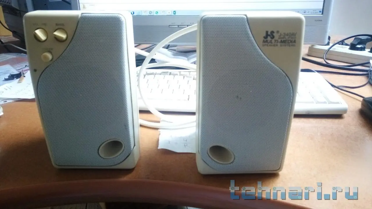

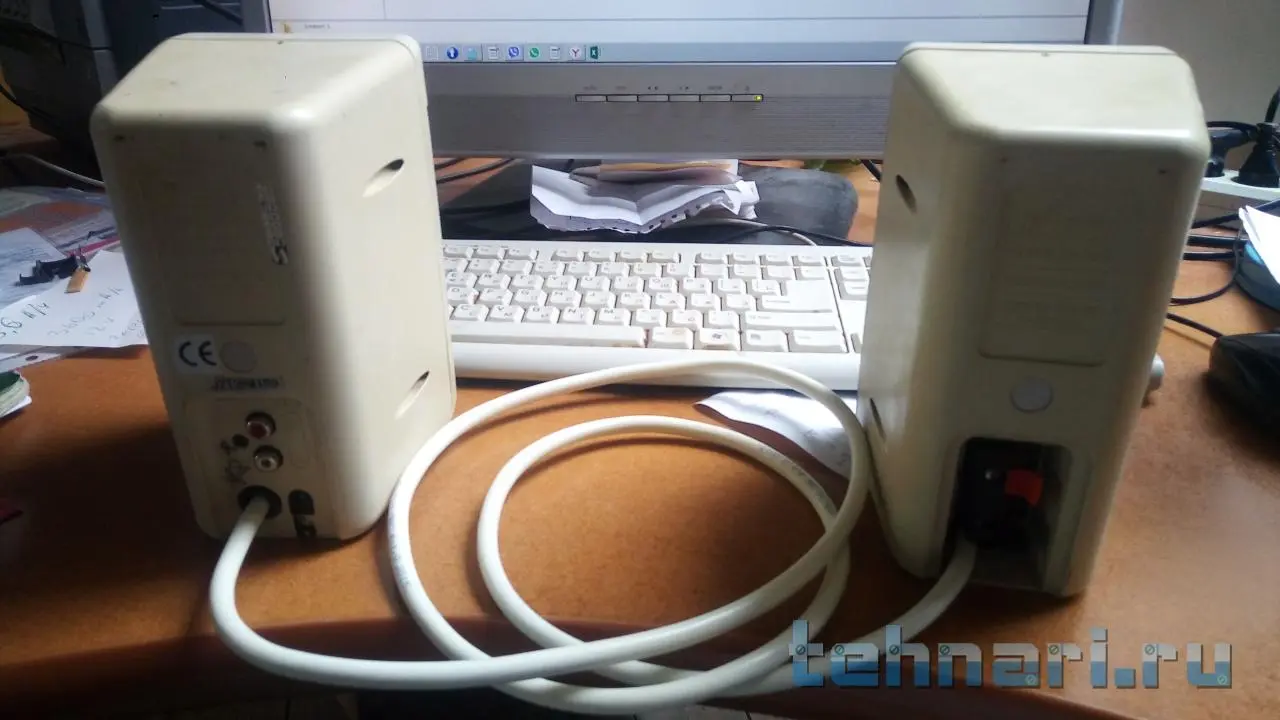

Здравствуйте! Имеется портативная колонка с аккумулятором 12v 3600 mA\h. Требуется сделать комбинированный блок питания\зарядное устройство. Требования к устройству:
1) При стационарном использовании колонка работает от блока питания (12v, 1,5 А);
2) При нажатии на передней панели кнопки "Зарядка" колонка работает от блока питания и параллельно заряжается аккумулятор (12V, 3600 ma\h).
Как это сделать? Есть ли готовые схемы для такого устройства?*
Заранее спасибо!
Вопрос первый: ЗАЧЕМ???
Пусть всё работает без нажатий кнопок.
Вопрос второй: габариты... Может купить за 200 рублей старый компьютерный блок питания и пользоваться им?
чтобы аккумуляторы не заряжались постоянно...
габариты чем меньше, тем лучше... Идеальный вариант-вставить свою плату в корпус зарядки от шуруповерта. Буду смотреть по размеру монтажной платы...
Аккумулятор Ni-Cd самодельный 12v 3,6a\h, спаянный из банок из аккума шуруповерта.
На данный момент хочу сделать блок питания\зарядку, но в одном корпусе.)

Каждый дро тренирует свои мускулы и прочие части тела согласно собственному разумению и возможностям.
Ni-Cad очень не любят неполного использования ёмкости. Хочу узнать Ваш Skill Level в электронике теоретической и практической. От этого зависят дальнейшие рекомендации.

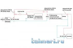

скил - практически нулевой... Поэтому здесь решил посоветоваться.
на другом форуме посоветовали сделать так:
    21.3 KB · Просмотры: 80
Слишком сложно для нулевого уровня.
Гораздо проще постоянно заряжать АКБ штатным зарядником шуруповёрта, а колонки питать непосредственно от аккумулятора.
P.s. Я бы поискал более достойное применение этим аккумуляторам.
Можно и напрямую питать. А в цепь заряда воткнуть реле, не позволяющее начать заряд при напруге банок больше минимума.
Но не при нулевом скилле.
Я бы подумал о литиевых банках.
На другом сайте посоветовали сделать так:

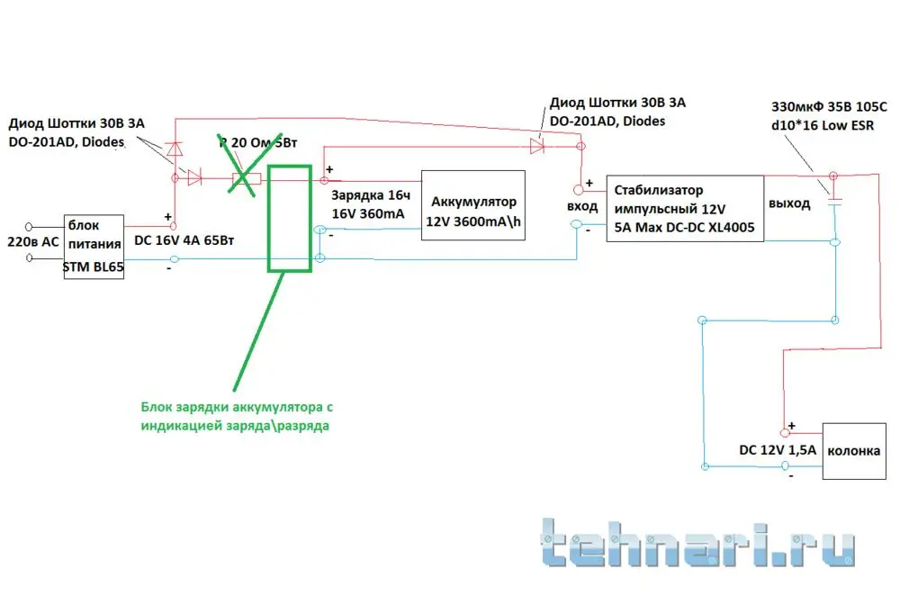

Дело в том, что штатное устройство было на 18V, а сейчас аккум на 12V. Боюсь аккумам настанет кердык при зарядке таким напряжением.
Нужно вставить туда нормальный блок зарядки аккума (в приложении). Правильно я его вставил?

Предложение такое:
Мне как раз нужно 10 элементов. В замен могу настроить ЗУ "шурика" на зарядку 12-вольтовой батареи.
Если моё предложение заинтересовало, включите приём личных сообщений, обсудим детали.
