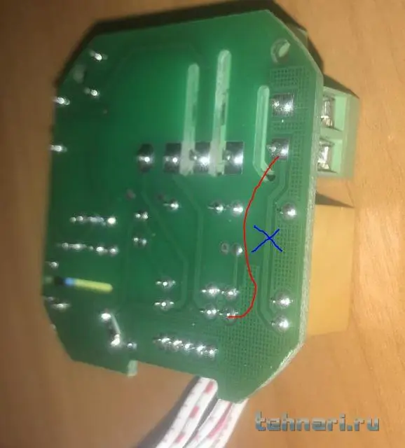

Хорошая новость- реле имеет группу переключающих контактов. И тот вывод свободен. Остается перерезать дорожку и подпаять один провод. Получите на выходе реверс тому переключению, что у вас сейчас есть.
Фотограф из вас никакущий.
Реле имеет группу переключающих контактов. И тот вывод свободен. Остается перерезать дорожку и подпаять один провод. Получите на выходе реверс тому переключению, что у вас сейчас есть.

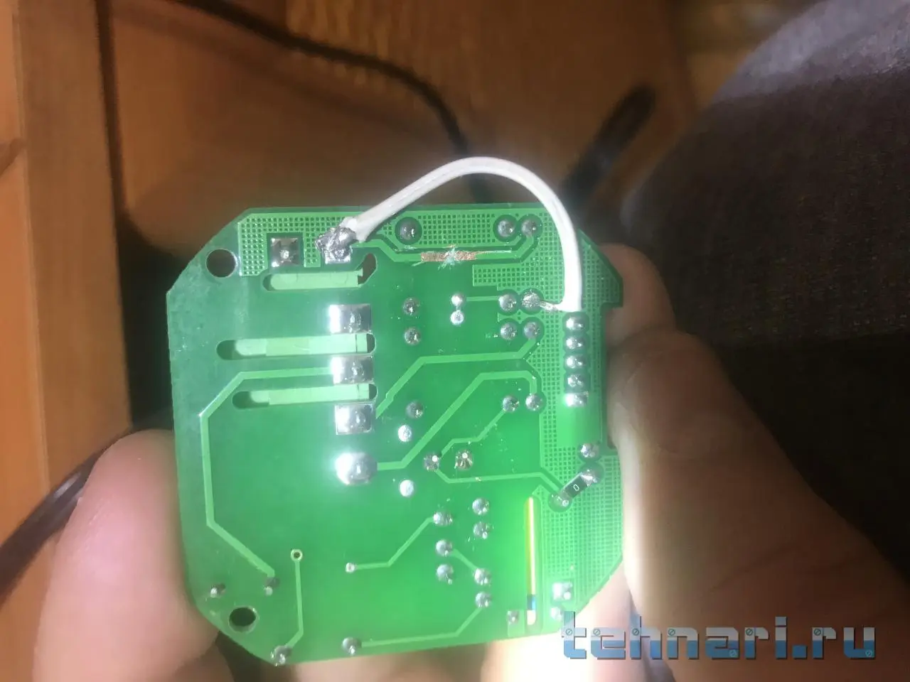

Ой извините) фото ваше сразу не увидел) попробую напишу об успехах тогда)

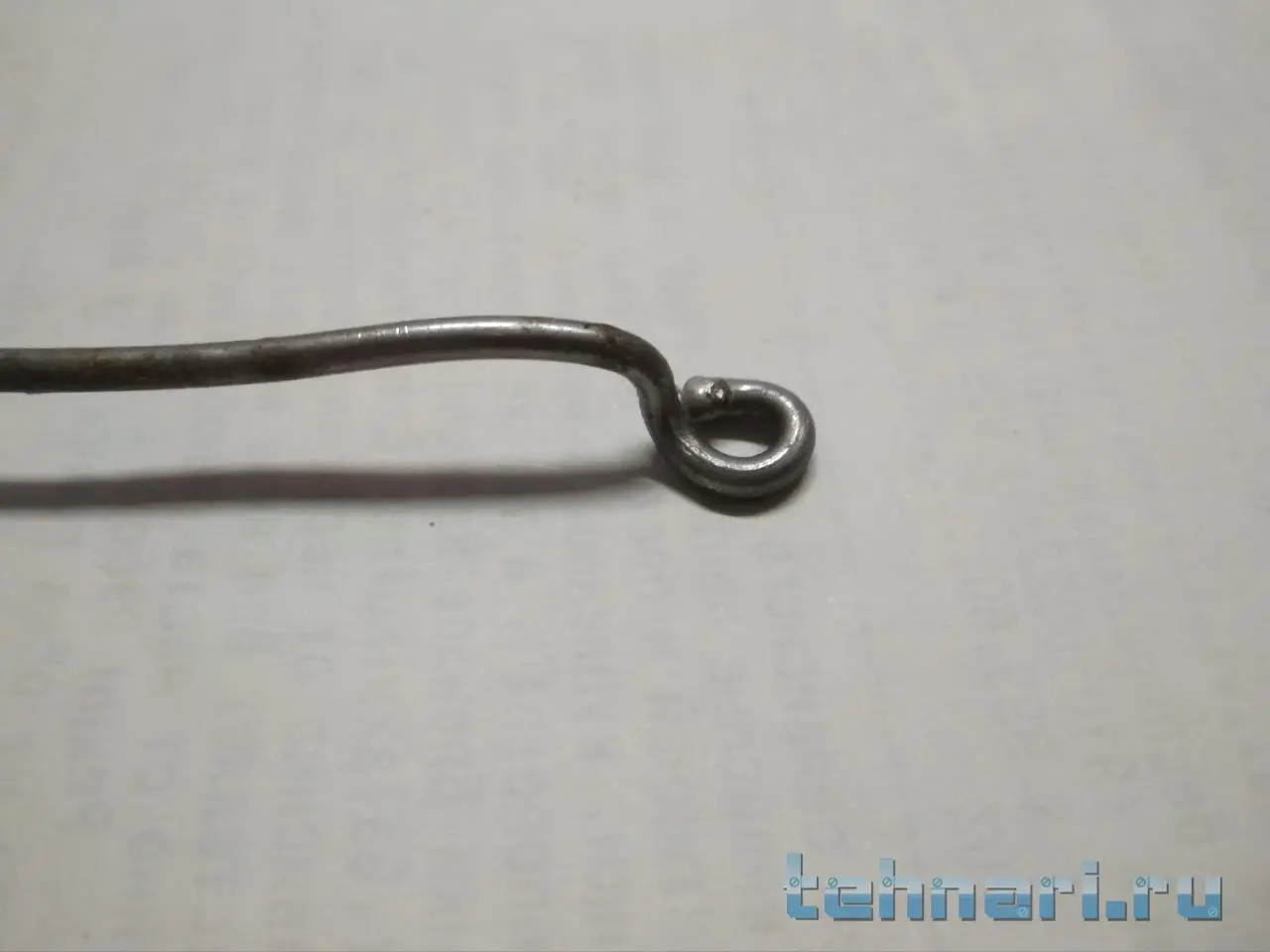

Не поленитесь, сделайте красиво. Провод на концах колечком согните и над платой приподнимите на 1-2мм
И дело не в красоте. По мне так гораздо надежнее и безопаснее тех соплей, что у вас сейчас.
