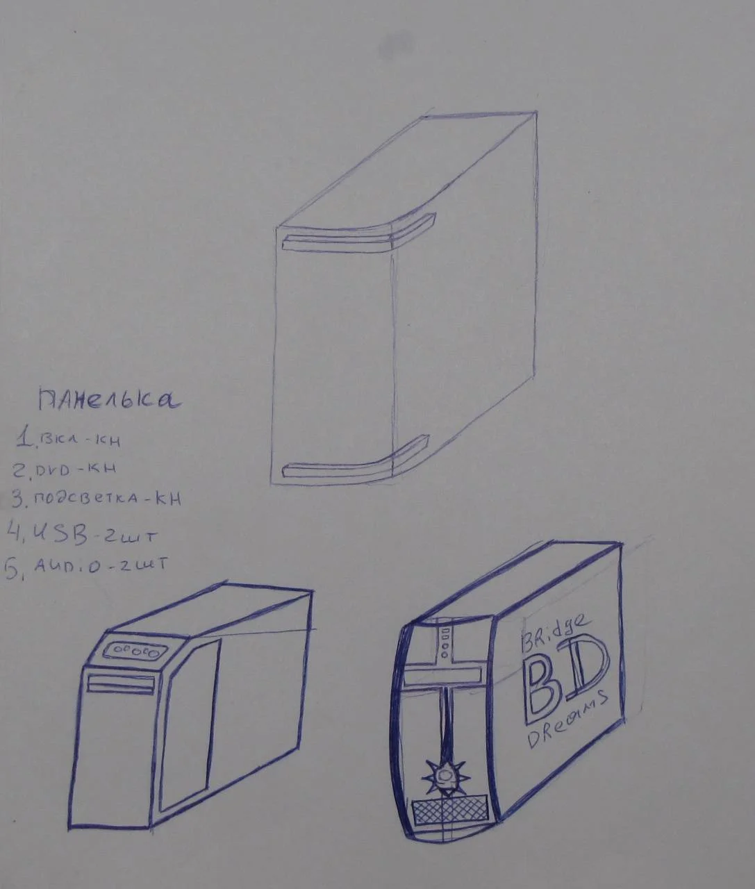

ещё в голове вот такой вот вариант крутился, правда кажется не совсем удачный. Пока думал да размышлял идей виделось в голове миллион а как сел за карандаш что то 95% сразу повыбрасывал.

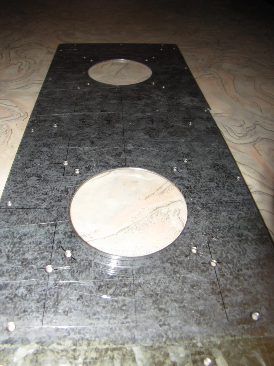

Сегодня готово шасси для материнки, верхняя крышка, и нижняя основа. Дизайн вроде бы начинает прорисовыватся но пока ещё не могу никк определится с ним. Но пока настроен закончить все внутренние детали корпуса. Вес начинает прибавлятся с каждой железякой. Так же готов блок крепления HDD. Ну на фото это видно что и как выглядит. Кстати шасси, крышка, и основа изготовлены из 2мм оцинковки

А почему нержавейка, а не например алюминий?
Это НЕ нержавейка а оцинковка, с листовым люментием у нас проблема дорого получится.
А так то все будет под покраску.
Ниже вариантики остановился на нижнем левом варианте.
Сейчас с цветом работаю и в 3D модели это все реализую.
Ну а поцветам хочу реализовать так: основной белый,
немного желтых полос,
оранжевых пятнышек,
красных вставышей всего по немножку чтобы пестро не казалось.

Дизайн корпуса
пока остановился на этом варианте. полосы желтые светящиеся

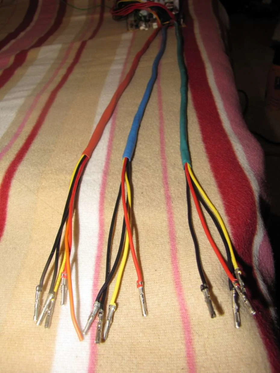

Работы по прежнему продвигуются правда не так быстро как хотелось бы. Вот изготовлена задняя часть корпуса, пыпиленна новая задняя крышка и вставка для слотов и материнки.
Помаленьку готовлю к соединению блоки питания, делаю раунинг проводов вообщем привожу все в порядок.
Следующее по плану идет шасси материнсокй платы и размещение материнки на ней для подгона и блок питания для установки на свое место
