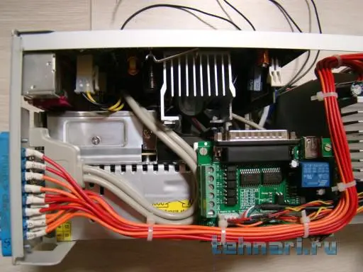

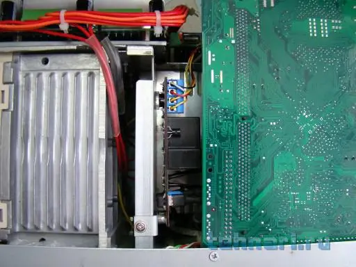

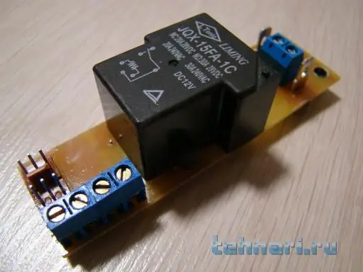

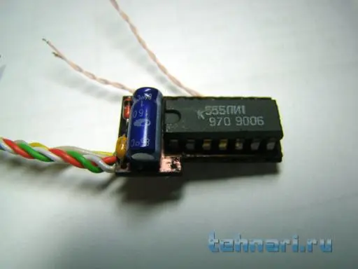

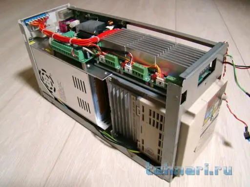

Небольшой апдейт электроники.
Переделал схему charge pump - перевел ее на микроконтроллер, добавил секундную задержку при подаче питания и поставил 3-позиционный переключатель режимов работы. Т.о. теперь при необходимости силовую часть можно принудительно включить/выключить вручную или оставить под присмотром автоматики.
Сам переключатель закрепил на планке I/O.
