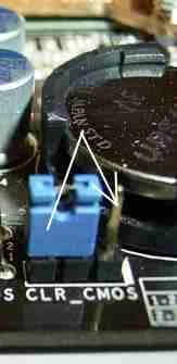

Или вынуть на несколько минут батарейку или переставить перемычку (джампер) рядом с батарейкой , тоже на короткое время, потом вернуть в прежнее положение .Все настройки BIOS вернутся по умолчанию .

Да , а что Вас смутило.
Подскажите, где она, пожалуйста, где можно ее отключить?

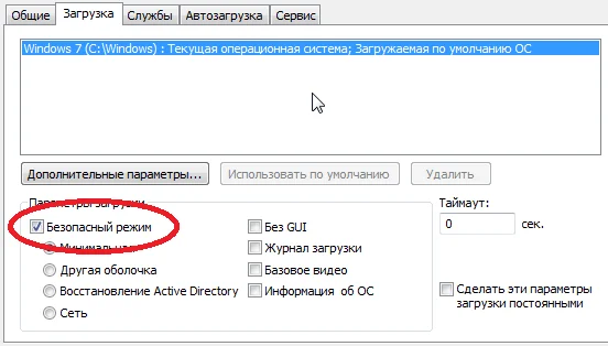

мне кажется, надо ковыряться в файле boot.ini (Свойства системы - загрузка и восстановление - правка, если не ошибаюсь), там снять галочку с параметра /SAFE
Нет, не туда я вас послал. Надо так: пуск - выполнить - msconfig - OK - boot.ini, и уже там снять галочку с параметра /SAFEBOOT. И выложите скриншот этого окна (http://www.tehnari.ru/f8/t32642/)

до так: пуск - выполнить - msconfig - OK - boot.ini, и уже там снять галочку с параметра /SAFEBOOT. И выложите скриншот этого окна (Как вставить картинки?)
отвечает за опцию загрузки ( и если все время оставлять вот так (это пример на ос 7sshot-1.webp ) то только безопасный будет загружатся.

спасибо всем все получилось в особенности MrSTEP после его совета все получилось)))))))))))
началось после того как скачал какой то файл, потом стал его удалять, пишет что он чем то используется, я сразу перезагрузил комп в безопасный режим, зашел с другого пользователя и удалил этот файл, потом опять хотел перезагрузить комп в обычный режим, и с тех пор он стал грузиться только в безопасном режиме, но сейчас загрузился в нормальный, еще раз спасибо)))
