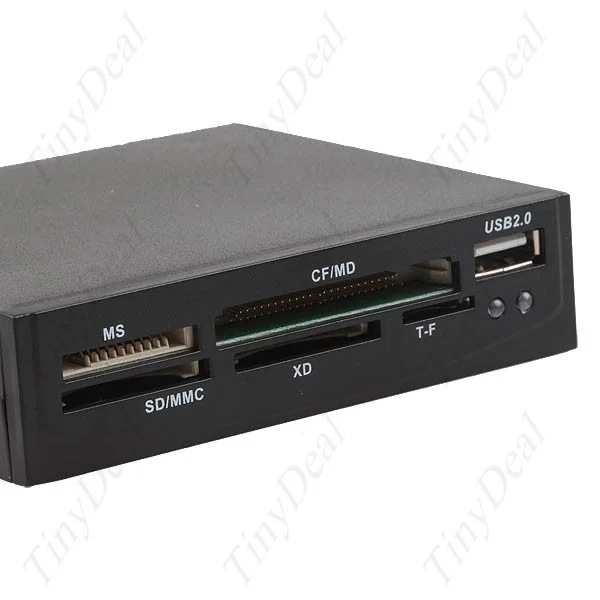

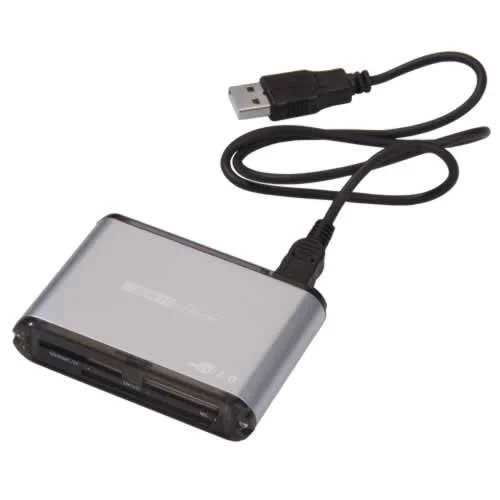

Может, будет полезно. Была проблема - картридер работает только после "перетыка" хвоста с USB-контроллера на "маме". Выдаёт "ошибку 43", драйвера не ставит, говорит "уже устанорвлены подходящие", система Win-7 x64. Как лечил: 1) "Пуск" - "Выполнить" - вводим в поле "Regedit" - "ОК". Попали в реестр, ищем папку HKEY_LOCAL_MACHINE\SYSTEM\CurrentControlSet\Control\Class\{36FC9E60-C465-11CF-8056-444553540000}. В разделе справа удаляем значения UpperFilters, или, если он отсутствует,- то LowerFilters. Закрываем редактирование реестра.
Отключаем "на горячую" проблемный картридер, вырубаем комп.
Через 3 минуты врубаем комп. В "Диспетчере устройств" сносим (не "отключить", а именно "удалить") все корневые концентраторы USB. Перезагружаем комп. Драйвера определяются "автоматом" (компьютер должен быть подключён к сети).
Лезем на сайт разработчика материнской платы и обновляем дрова до Windows-7, включая ВСЕ устройства, в не зависимости от того, какой именно картридер у Вас стоит.
Сначала перезагружаем комп (если система требует), а потом вырубаем.
Подключаем картридер. Включаем комп.
Всё - картридер должен работать без проблем.
P.S.: если есть возможность загрузить оригинальные "дрова" от картридера - то лучше это сделать перед физическим подключением картридера, потом перезагрузить комп, снова отключить, подключить картридер и только потом включить.
В общем, у меня так вылечилось... Да, все действия по снесению USB-портов и установке обновлений нужно производить СТРОГО при физически отключённом проблемном устройстве!!! Буду рад, если кому-то помогло...
