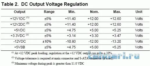

Если, что-то из железа горит так, что получается КЗ. То блок питания не стартует. Блок питания может тоже так себя вести, вы же поверили как понимаю цепь 12В и может только пюс или минус. Нужно измерить все, +3.3В, +5В, +12В и -12В. Если напряжения не занижены, то должен "стартовать", хотя если компьютер мощный, то напряжение просядет и не включится(обычно кулера подергиваются и больше ничего). Советую еще раз, откиньте все лишние железки и попробуйте включить. А напряжения должны быть, как в таблице, если есть чем измерить конечно.
Все верно. Проверял мультиметром, везде в приделах нормы.
