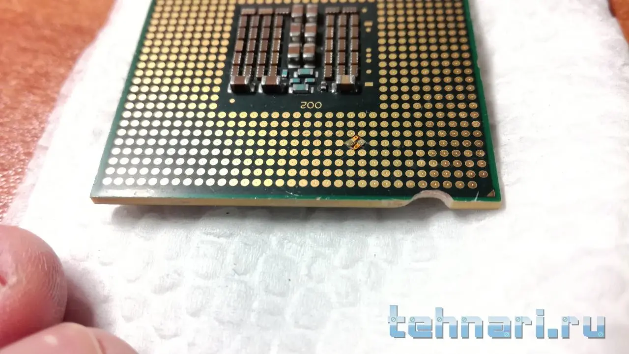

Заказал проц на замену старому е6550, но при установке
не хочет комп запускаться, постоянно пищит (хотя биос
видит ксеон.) Поставил вместо еще е7400 (был в чулане),
даже в биос не пошел, вернул старый- загрузился.

Для того, чтобы правильно заработал этот ЦП, необходимо прошить модифицированный биос (1001) : https://xeon-e5450.ru/775bios/asus/P5K-VM.zip
В архиве два биоса: оригинальный ORIG и 771 - это модифицированный, для вашего ЦП.

проц уже модифицирован перемычкой?

А как должно быть? скотчем заклеить? или что сделать?
я думаю, если бы перемычка не работала, биос бы не видел за первым разом.
та похоже что перемычка в порядке, хоть и сделана довольно не аккуратно, контакты процессора хорошо блестят? может есть окислы, почистить ластиком.
