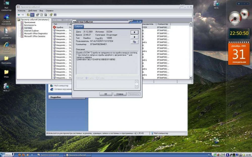

вот при очередной перезагрузке выдало в логе вот что:
    98.8 KB · Просмотры: 190
win+r( или старт и выполнить) и запусти команду services.msc
найди службу Запуск серверных процессов DCOM - и проверь если автоматом и запущен.
если нет, переведи на автомат, и перезагрузка...
тогда вероятно Узел универсальных PnP-устройств( судя по твоему скрину)
после чего началось ? ты пробовал откат сделать?
а термопасту давно менял на проце и что с датой,просто не выставил?
Олег в службах стоит авто, откат пробовал - не помогло, началось вспонтанно, никаких прог не ставил, в системе ничего не менял.Я даже винду сменил-не помогло.

Так же, синий экран при перезагрузке появляется? Если нет, нажмите Win+Break, Дополниательно - Загрузка и восстановление - Параметры - снять галочку с Выполнить автоматическую перезагрузку.
Выложите код ошибки, которая там появится
Все нашел проблему:
вздулись конденсаторы на материнке (которые вокрог процессора, под кулером) но снаружи было не заметно, т.к. вздулись не "жопки"=))) а выдавило резиночки (прямо у самой материнки.Заменил конденсаторы на такие же, вроде работает, но чувствую скоро придется менять материнку=(
