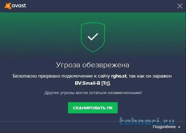

Уважаемый участник, прошу впредь не игнорировать наши Правила, ЗАПРЕЩАЮЩИЕ пользование файлообменниками, фотохостингами и пр. Практически любые вложения могут быть залиты средствами форума (см. раздел "О сайте и форуме"). Вот, полюбуйтесь, что я увидел, попытавшись пройти по Вашей ссылке:
А потому, как модератор, предупреждаю: ещё одна попытка протащить ссылки на файлопомойки — и последует наказание.
