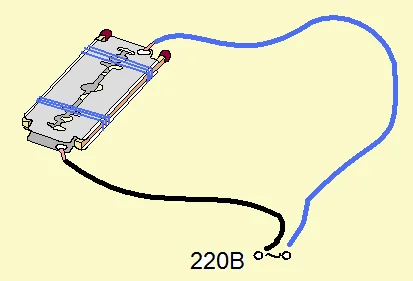

Компактный нагревательный элемент
У неё предел 1000°С.
Давно существуют таблицы расчета нагревателей (нихром, фехраль), тайны не представляющие. В зависимости от удельного сопротивления/сечения/длины/напряжения/тока получаем искомую температуру и мощность нагревателя.
А сколько(по температуре) выдерживает стеклоткань?
Также есть справочники. Кремнеземная ткань, к примеру, выдержит и 900-1000.
Вопрос в другом - такой температуры получить не удастся в контактном нагревателе. Вспомните школьный опыт по физике - свеча (400 С) не может пережечь обычную бумажную полоску, которая обернута вокруг массивного металлического цилиндра. Теплопередача однако...:)
А на кой там 1000? Нам воду кипятить :)
Температура нихрома может достигать и 500 и 800 даже для кипячения воды, если не очень хорошо расчитать. А кипятильники вода перегорают, если t° перевалит за 1000.
