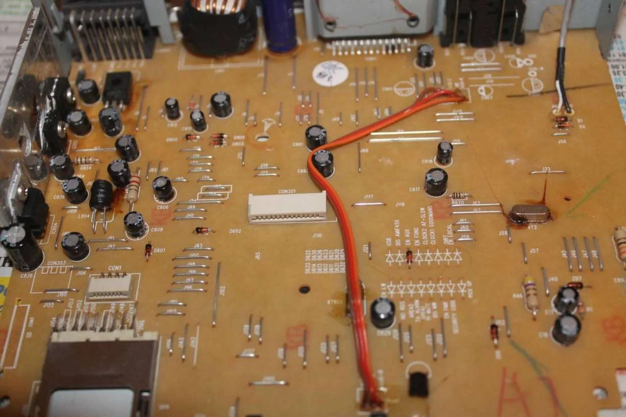

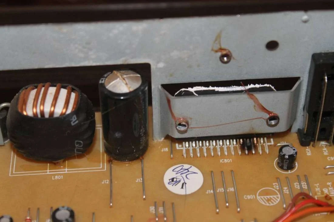

подскажите,конденсатор поврежден или это нормально,что он открылся

Повреждён.
Плюс двадцатая нога ИМС усилителя обгорела. В лучшем случае плохая пайка.
может это лак/компаунд?
Вздувшийся кондер и погоревшие ножки микросхемы - ЗВЕНЬЯ ОДНОЙ ЦЕПИ !
я микросхему новую запоял,кондер поменял-не заработало,когда диоды прозванивал тестером,один из них замкнут оказался,он на фото виден слегка,слева.разве диод когда перегорает он может ток пропускать?просто он и в ту и в эту сторону ток пропускает
У пробитого диода прямое и обратное сопротивление равны нулю
Не увидел ни одного диода на фотографии. В левой части фото виднеется один резистор.
Этот диод должен был защитить магнитолу от подключения неправильной полярности питания, но при условии, что установлен предохранитель на номинальный ток потребления магнитолой. При установке "жучка" часто выгорает даже проводник на плате, идущий к диоду и в итоге УНЧ оставшийся без защиты сгорает и у конденсатора открывается "люк". Бывают и более серьёзные последствия.
на фото он слева возле катушки
Да, теперь вижу.

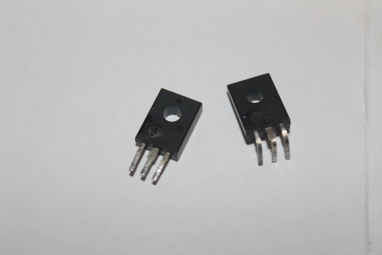

просто дело в том,что когда мне починили мою другую магнитолу,мне сказали ,что перегорел стабилизатор напряжения,я спросил ,что это,он говорит -транзистор.вобщем я конкретно теперь присмотрелся на них и действительно там два из них перегорели,это едва видно,но на всякий случай я их четыре шт поменяю,думаю это и есть стаб.нап. (BD435 041)

BD435 - это транзистор, хотя в схеме стабилизатора тоже могут использоваться
вобщем таких транзисторов не оказалось ни в одной радиолавке,нужны аналоги и собственно ваша помощ.
чем можно заменить (BD435 041) и (BD436 061)
