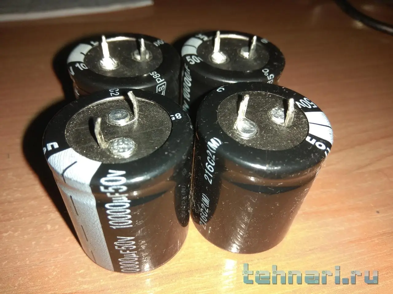

в бп усей предпочтительно использовать литы как можно большего размера с high ripple current. Хотя с screw terminal я бы не стал использовать,несмотря на их лучшие характеристики, так как screw terminal оставляет широкое поле для высокого сопротивления в зоне контакта(terminal). С моей точки зрения необходимым компромиссом на сегодняшний день, для БП УМЗЧ будут HC конденсаторы с Snap-in terminal, если говорить о JAMICON то это например серия LP.
Если кто знает где можно приобрести Snap-in terminal литы пожалуйста поделитесь информацией!
Поглядал ну фирма производитель мне не знакома да и предприятие моё офицально не зарегано. так что купить вряд-ли тем более за УРАЛ!
Откуда информация про 10-20 ампер? Ссылочку или документик пожалуйста...
Да ножки, не говоря о самом конденсаторе, не выдержат. Допустимый ток для меди -10А на мм кв, диаметр ножек меньше 1 мм, (не более 0,5 мм кв. есть ножки в диаметре 0,5 мм , есть 0,8 мм), во всяком случае я не встречал, что бы ножки свободно не входили в 1 мм отверстие. То даже 10 А, это фантастика.

ТС дал тип конденсатора, а это в описании такой: Именно серия ТК имеет проволочные ножки.
