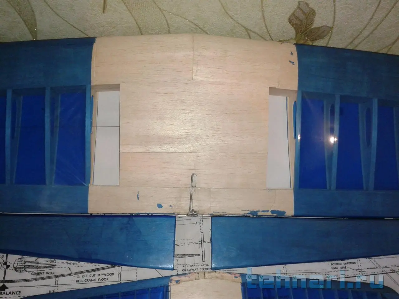

По данным из сети, 2.5 мм бальсы будут 375 г/кв.м
4 мм поликарбонат 800 г/кв.м
Но если действительно удастся заметно увеличить расстояние между элементами, это может быть интересным и недорогим вариантом. А отпилить всегда смогëм ;)
А я использую 1.5 мм, т.е по весу легче только композитное крыло.
Предложенный вами вариант подходит для учебных, тренировочных моделей там где подходит вариант размещение нервюр далеко друг от друга. Более упрощенная конструкция.
Но представленная модель это как гоночный балид, спортивный сняряд готовый к соревнованиям.
Так же это особый кайф строить из бальзы самолет, это отдельная песня сама по себе))):vpolet:

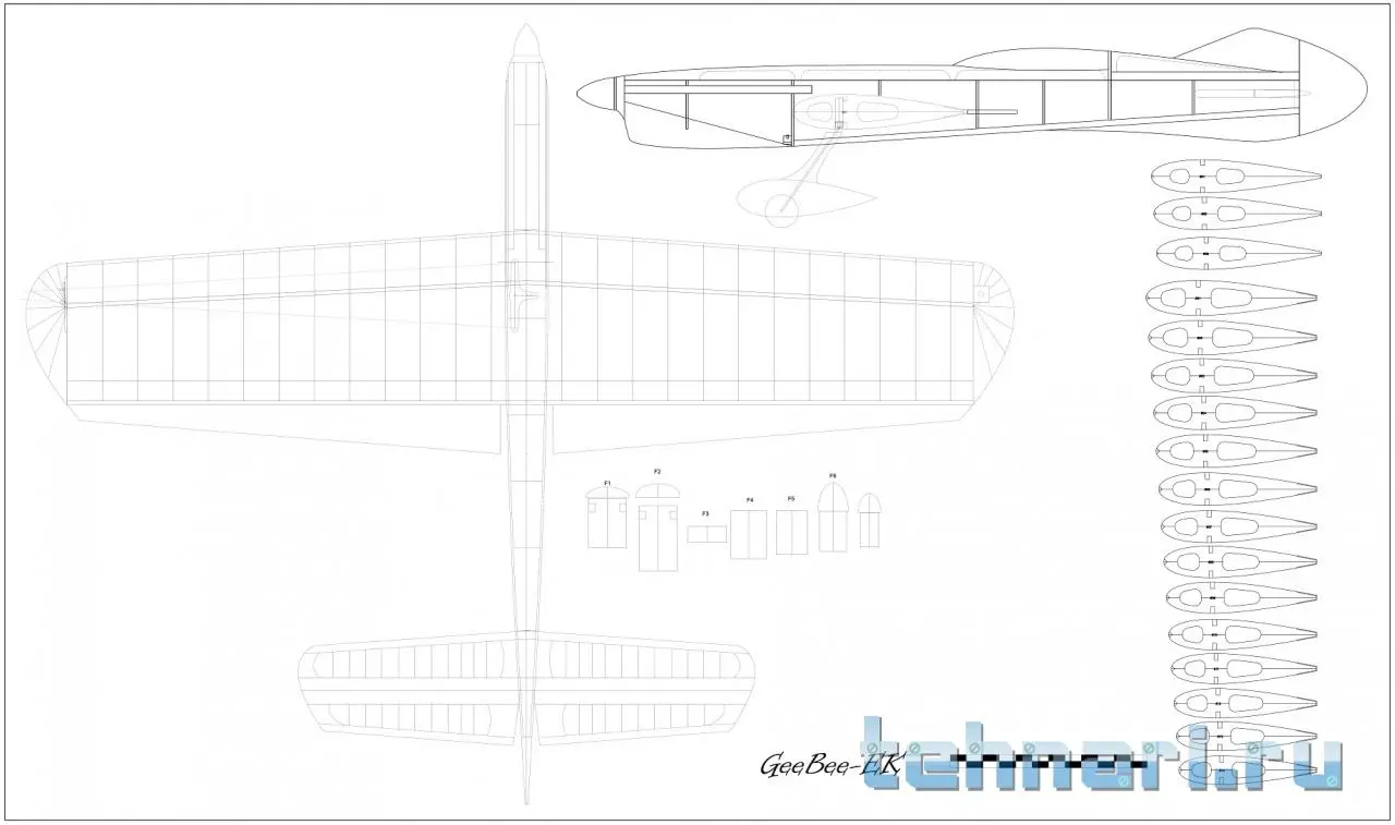

Продолжаем постройку.
Моторная часть. Строю можно сказать модульно. Сначала собираю моторную часть, затем по ней собирается весь фюзеляж.
