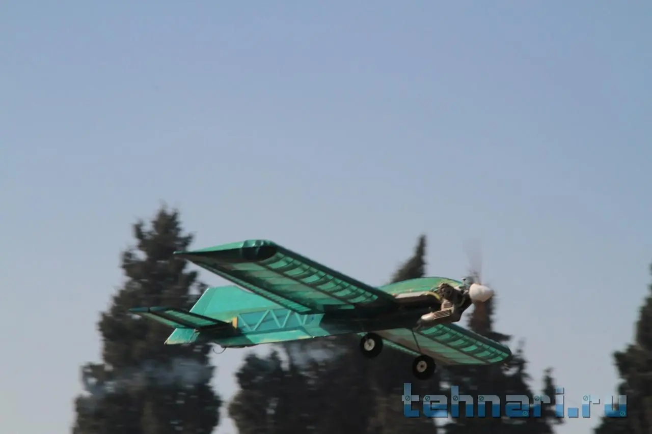

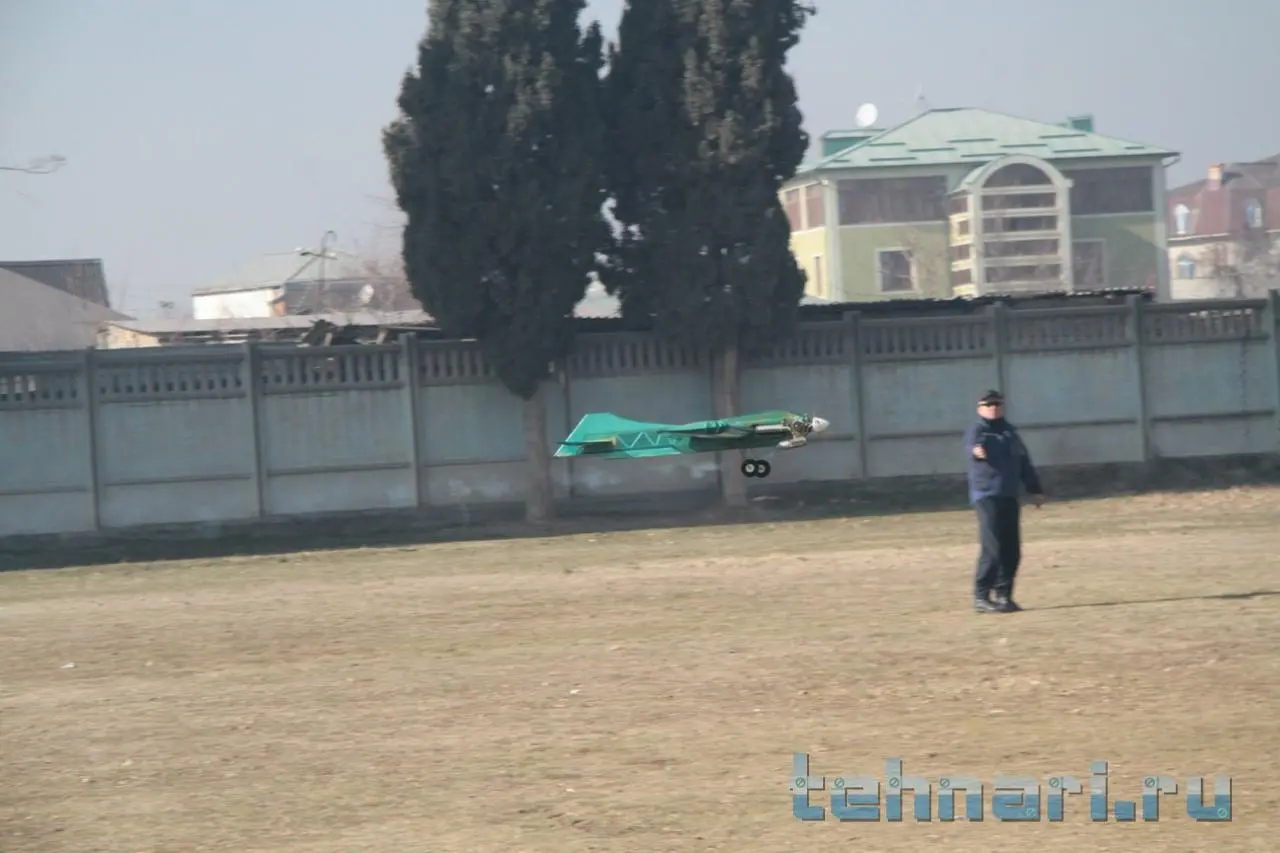

Запускаем кордовые авиамодели.
Не удивляйтесь погоде это азия.

Зачетный полет !... :)
Ты случаем нигде не выступаешь на соревнованиях или там такие волки,
что туда лучше не соваться ?... :)
А для воздушного боя соратник-противник есть ?... :)))
К сожалению пока не довелось поучаствовать в соревнованиях. В нашей стране нет подобного спорта или намека на него, мы сами по себе.
В будущем конечно планирую полетать в РФ.
Ребята которые со мной летают, бывшие бойцы, я их подсадил на пилотаж. Так что при сильном желании можно и боем по баловаться. Идея давно витает но нужно сделать модели.
:vpolet:
Понятно, но все ровно удачи тебе, все очень зачетно ... :)
