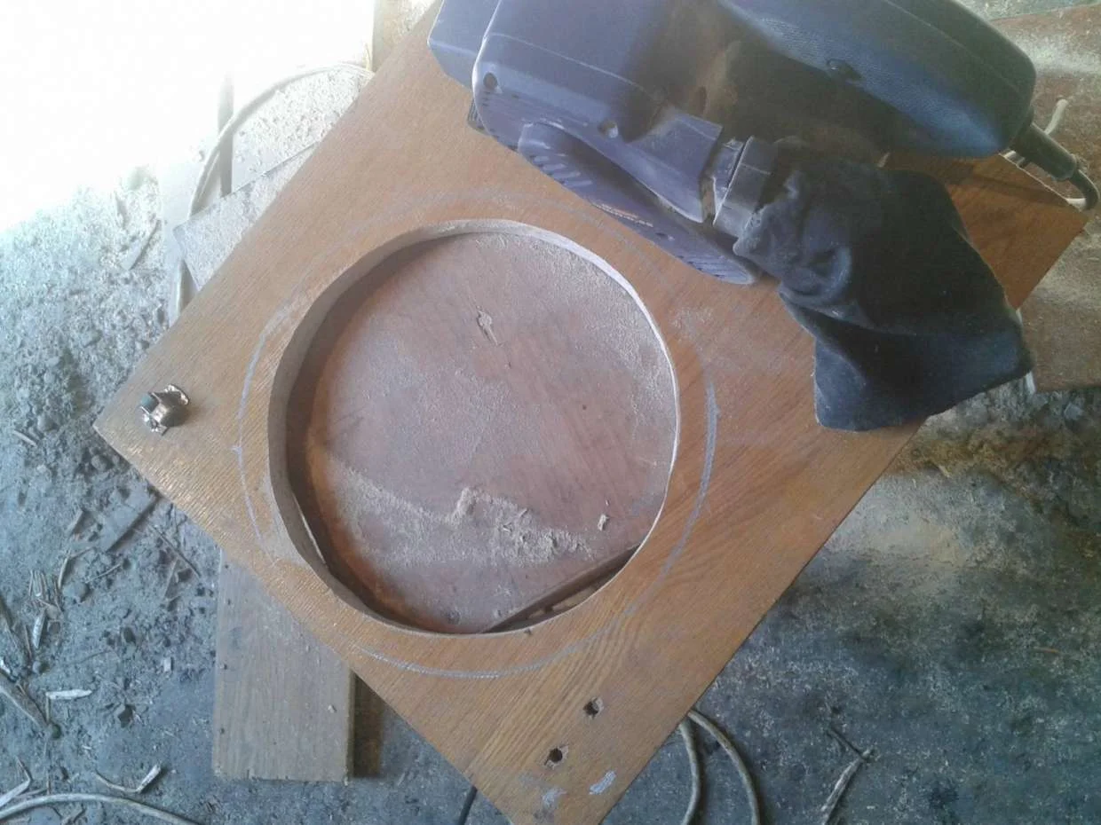

Привет всем:tehnari_ru_203:. Собрал я короб. не много грубо и не аккуратно. Торцы погоню, капертом обтяну и всё нормально будет. Делаю в гараж, всеровно через месяц в пыли будет. Делал из остатков, какой то старой мебели 16мм, пока собрал просто посмотреть как выглядит. Буду потом клеять и стягивать мебельными шурупами. Объём получился 30 литров, а старый был 28 литров.площадь фазика была 78см", а у меня 90см"

16мм тонковато для такого динамика. Перед окончательным монтажем передней панели я бы ребра жесткости на всех стенках внутри проклеил. Бруски 10..15х10...15мм будут норм. На эпоксидку. Ну и герметизация швов само собой.
я тоже так думаю, а раньше он вообще в "картонном" цилиндре был
Я ещё ленту диодную и цветомузыку, в отверстие поставить
Цилиндр уже сам по себе жесткая конструкция:) плюс слоеный картон:) девайсы можно в любой момент доделать - первая цель это корпус:)
Склеил короб, сделал перегородку, и скрутил обычными саморезами перед эти просверлив отверстия, для древплиты не было. Клеил обычным клеем ПВА. Верхнюю сторону не крепил, так как еще не обклеил ватиной из внутри.
