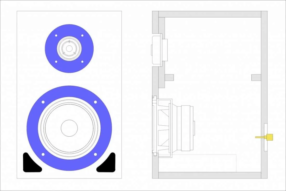

Первоначальный чертеж несколько изменился.

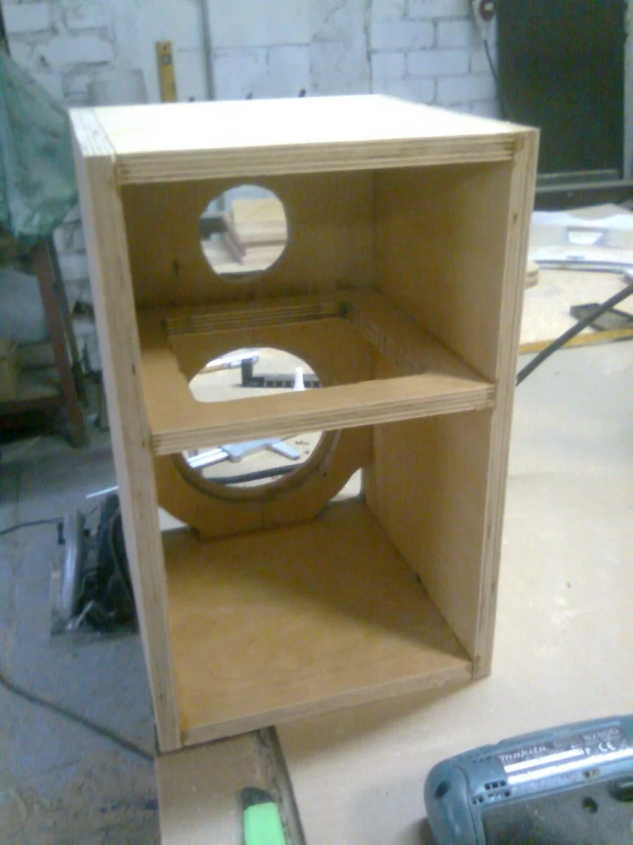

Колонки будут из фанеры 12мм.

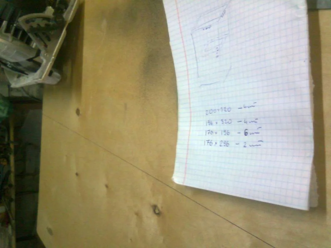

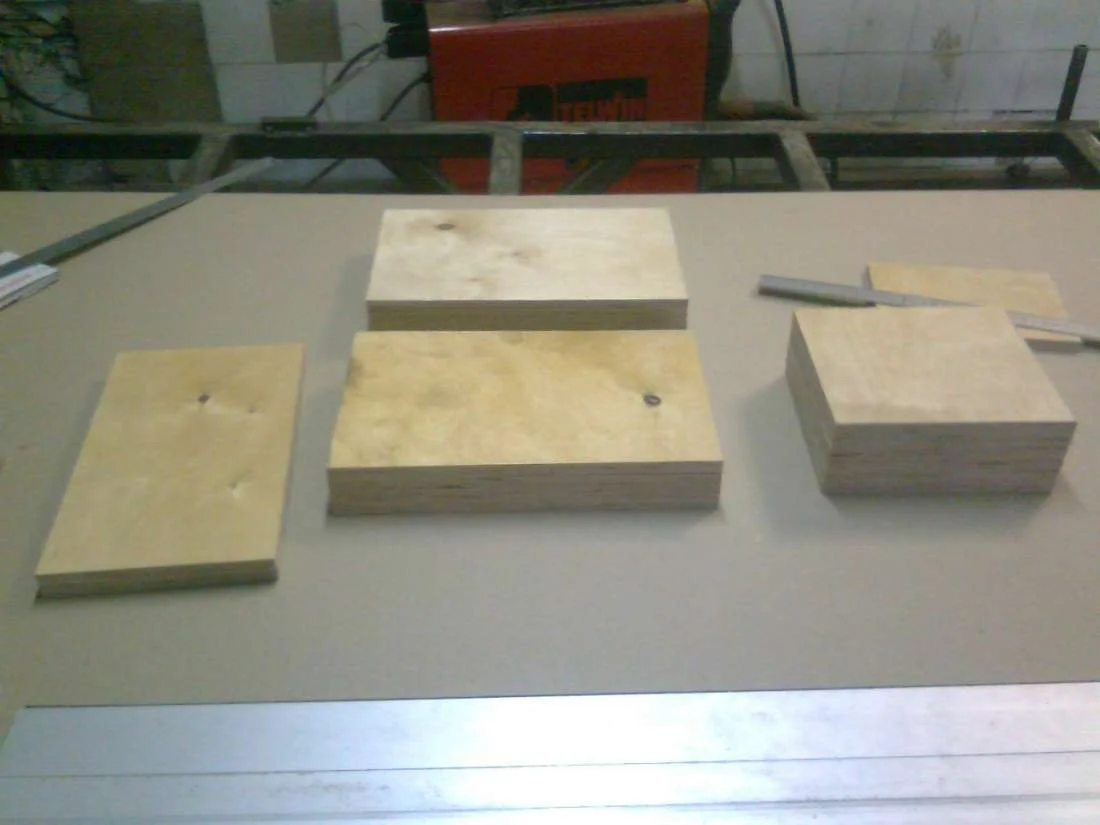

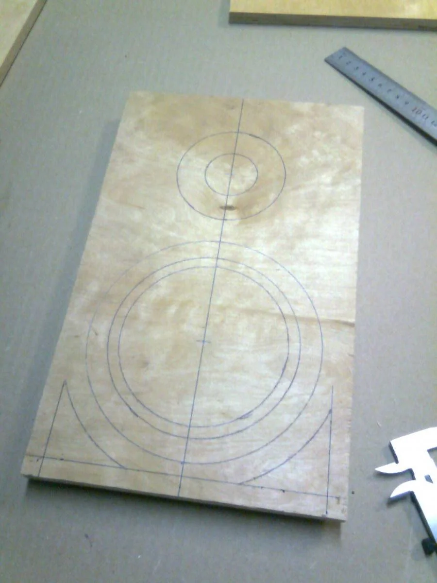

Для начала послитаем что нам надо... Желательно нарисовать разветрку листа. Иногда поторопившись можно пустить половину материалов в обрезки...
При разметке не забываем что у любого режущего инструмента имеется толщина реза (лобзик 1-1.5мм, циркулярка 2-4.5мм)
Нарезаем заготовки...

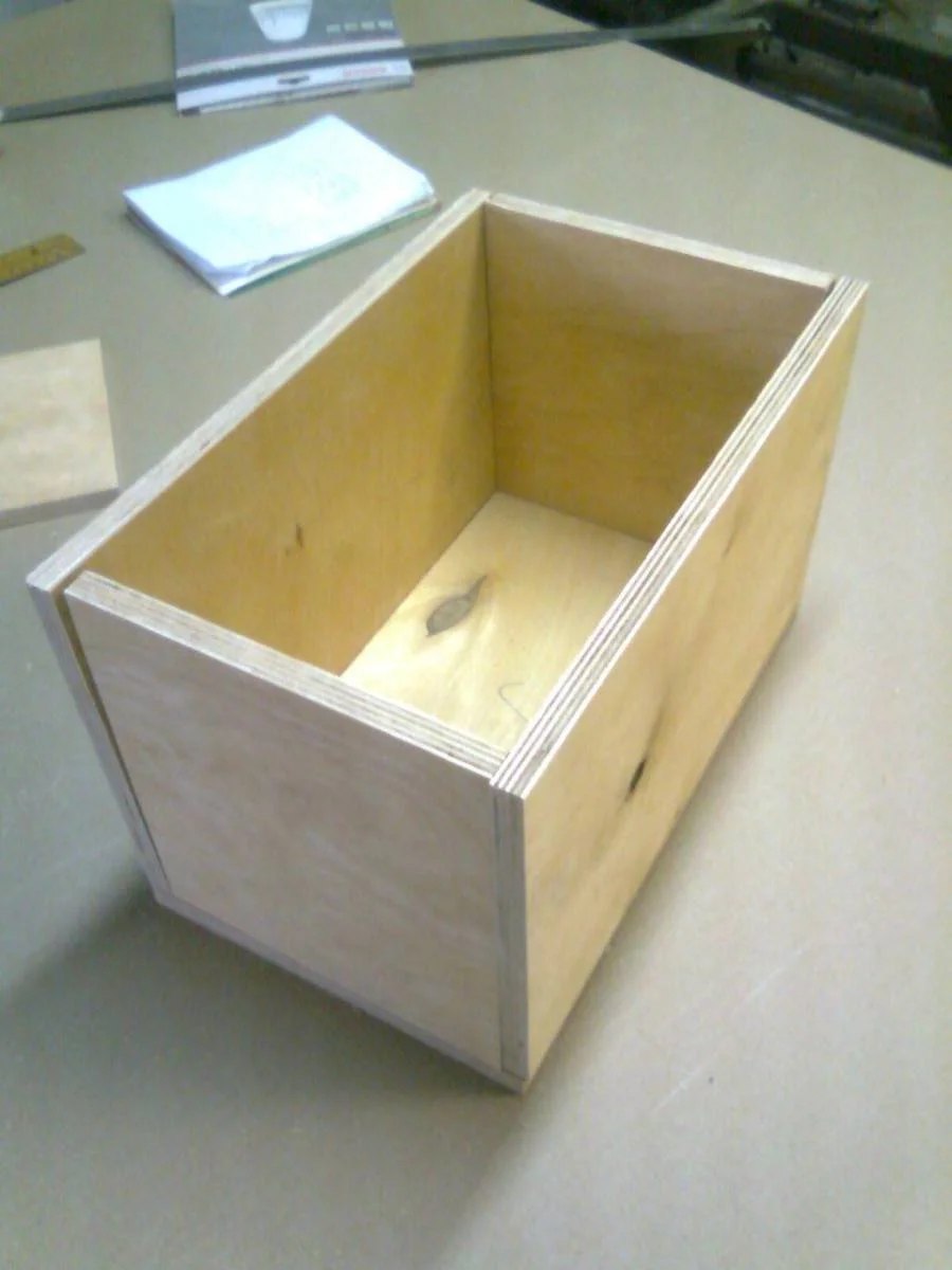

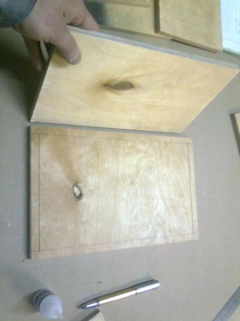

Составляем коробки. На предмет зазоров кривизны и прочего брака...
Исправляем косячки сразу... На собраных коробках это будет изобразить сложнее.

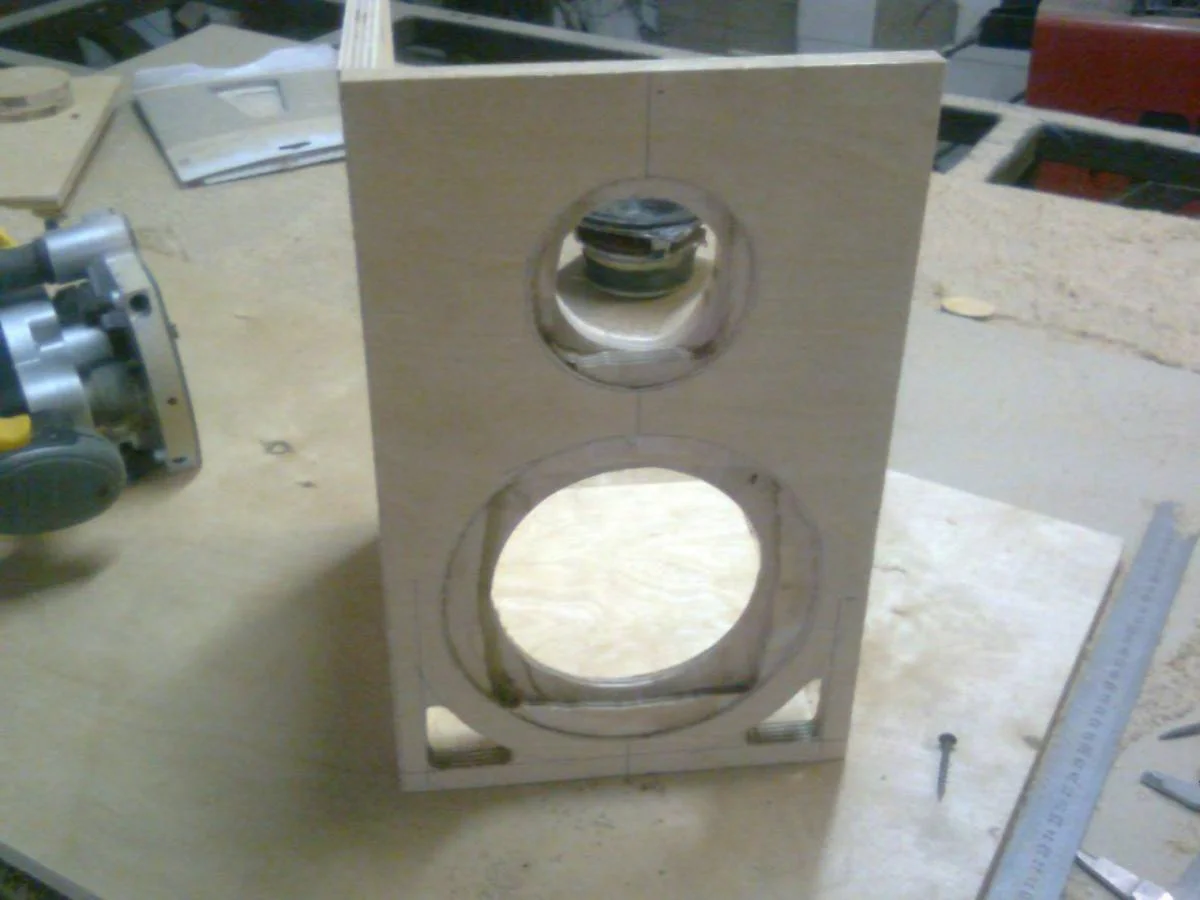

Дальше усиливаем лицевую сторону колонки вторым слоем фанеры
(Нужно это для уменьшения резонирования корпуса. Именно на эта стенка подвергается максиальной нагрузке. И ослаблена отверстиями.)
Т.к. в дальнейшем я буду обрабатывать заготовку фрезой, владельцам лобзиков советую сначала выпилить отверстия а потом усиливать...

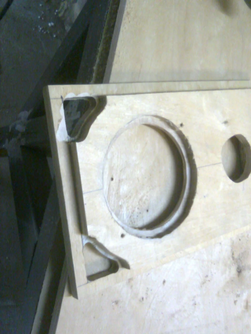

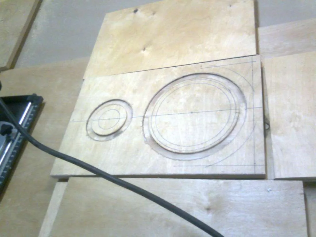

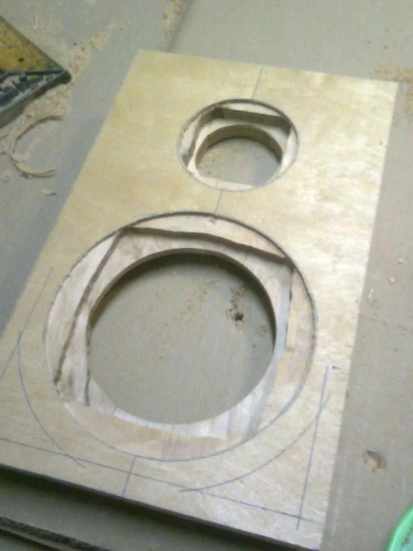

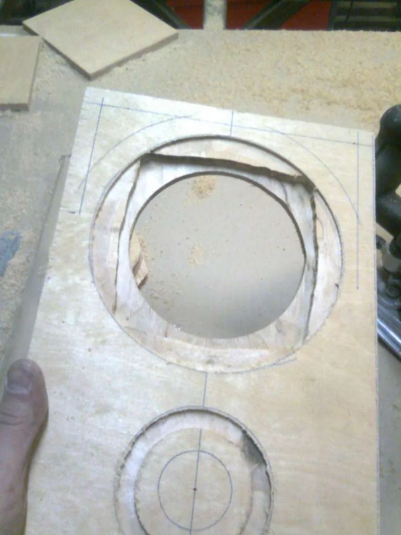

Дальше размечаем крышку и начинаем работу фрезой. (Владельцам лобзиков могу предложить проделать эту работу с 3мя слоями фанеры различной толщины)
Первый этап фрезировки: Вырезаем пазы для декоративных пластиковых накладок.

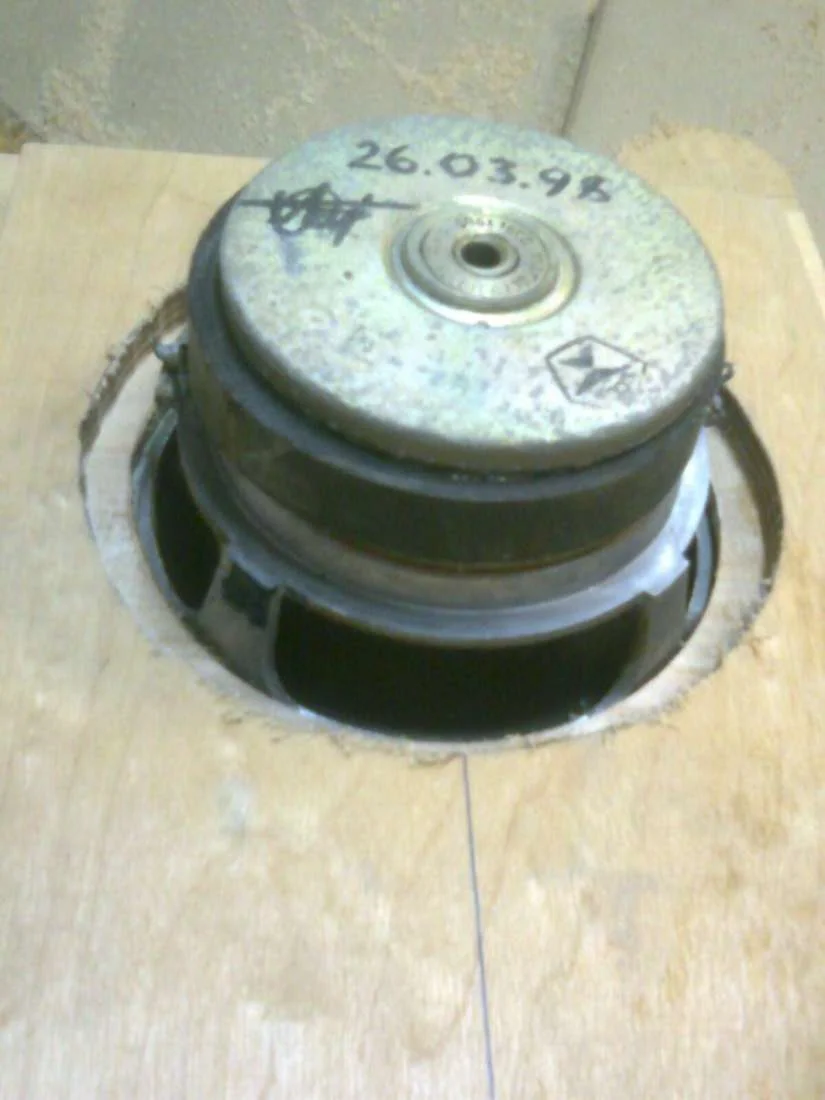

Как говорится: "Дальше-глубже" вырезаем паз для корзины динамика и посадочное отверстие.

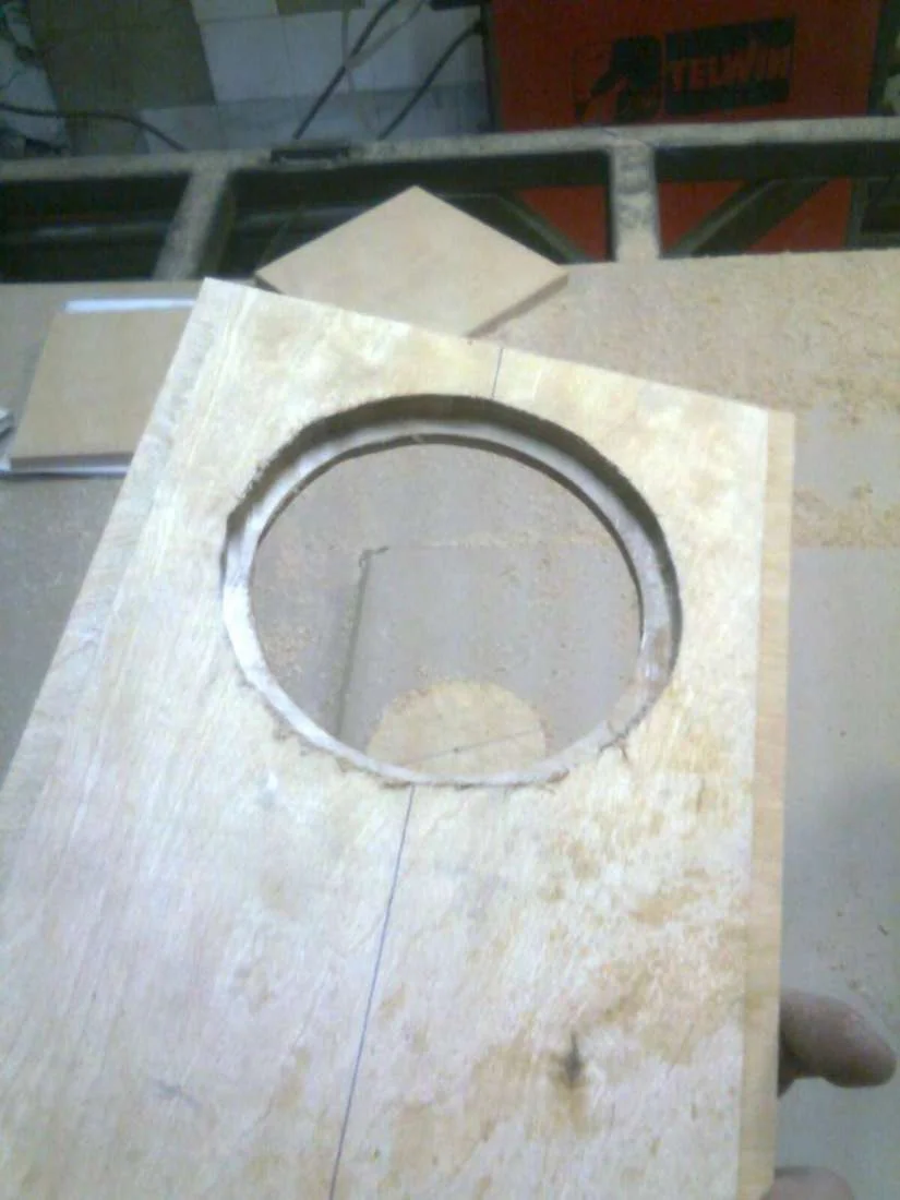

Так как толщина 2х слоев фанеры получилась 24 мм с задней стороны крышки расширяем отверстие для свободного хода воздуха с дифузора.
Проделываем подобную операцию с гнездом пищалки.

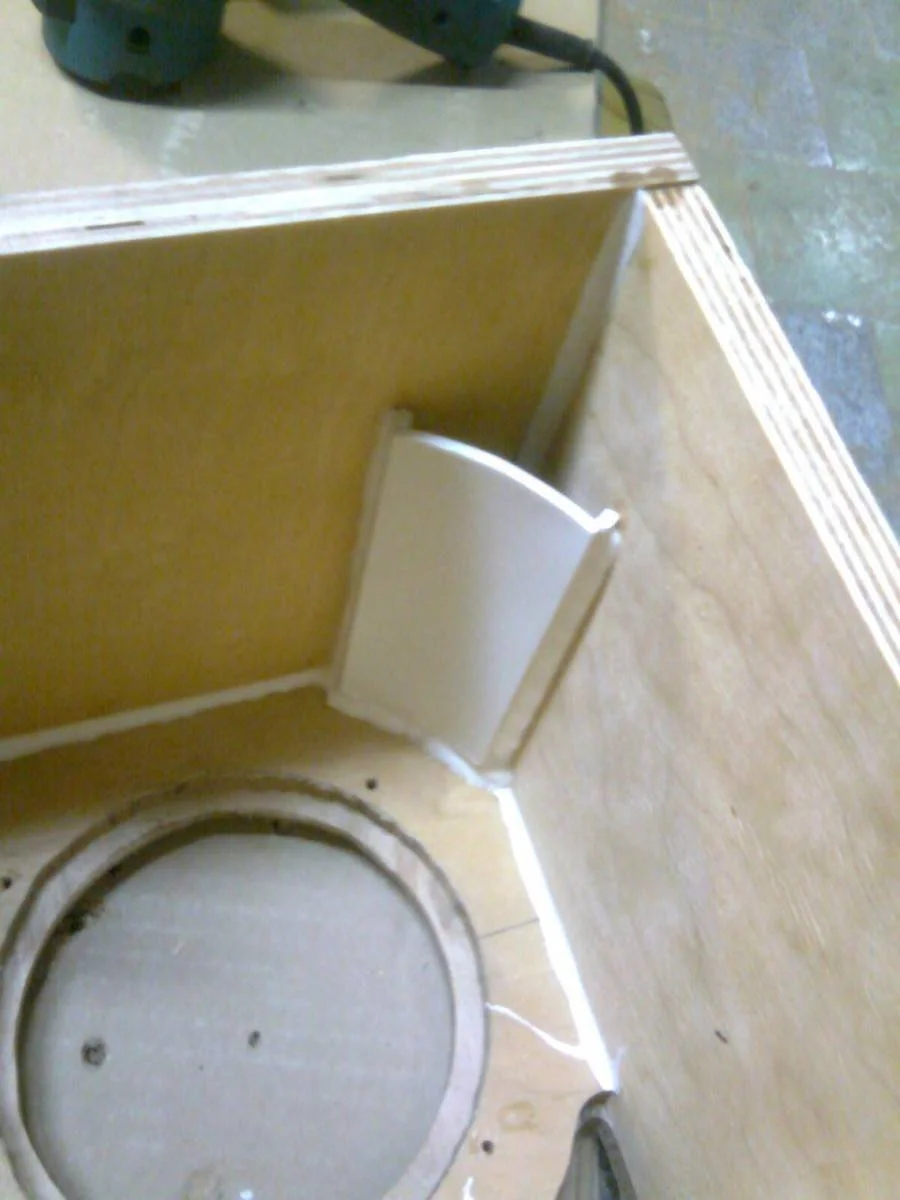

Вырезаем отверстия фазинверторов (На задней стенке фазик ставить не захотелось(близко к стенке не поставишь))

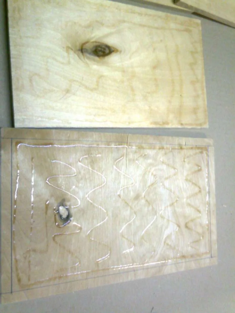

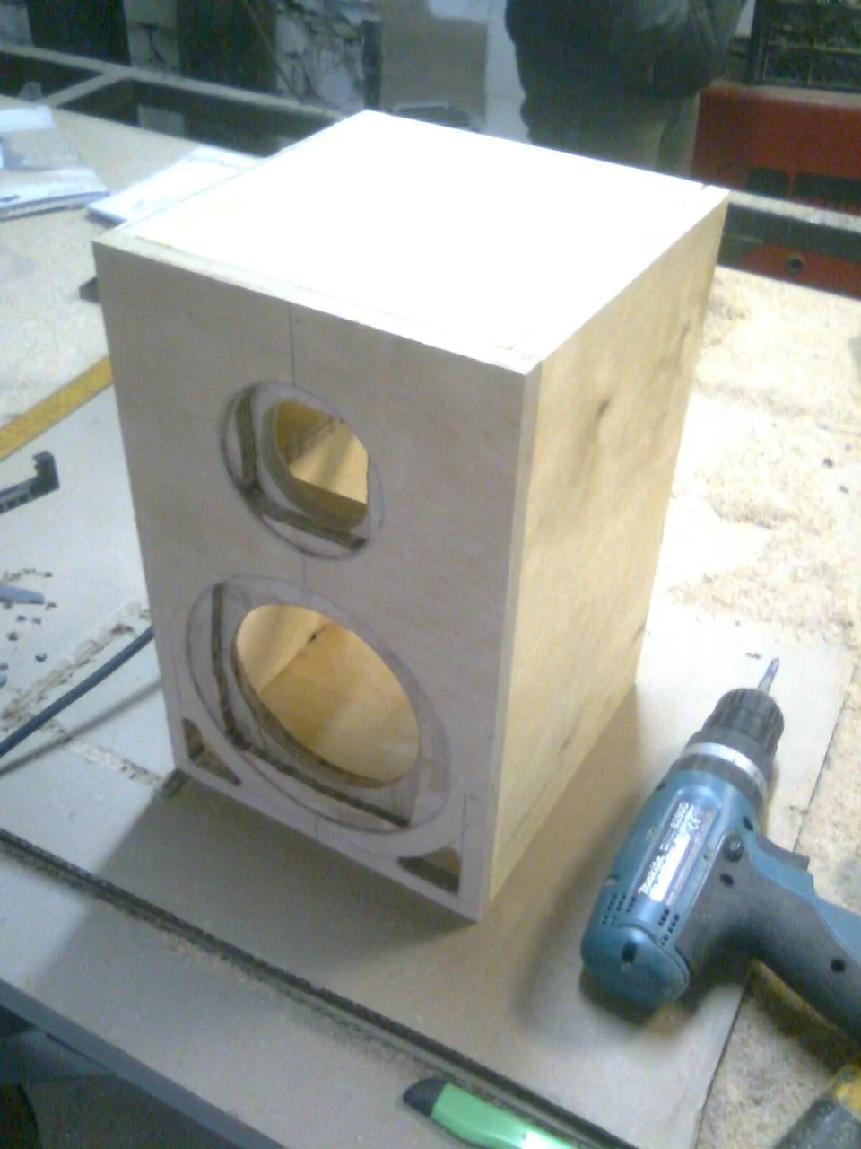

Дальше приступаем к склейке коробок. В этот раз решил делать без саморезов. Коробки маленькие, клей едренный... да и дырки с саморезами шпаклевать ненужно.
Клею клеем Cosmofen CA 12 (суперклей, только хороший. Цена около 135р. 20гр.)
После склейки промазываю все швы изнутри Cosmofen plus, Выполняет роль и герметика и мощного клея (После высыхания остается жесткий слой Поливинилхлорида (Пвх) Данным клеем оконщики рамы клеят. Цена около 170р. за тюбик.)

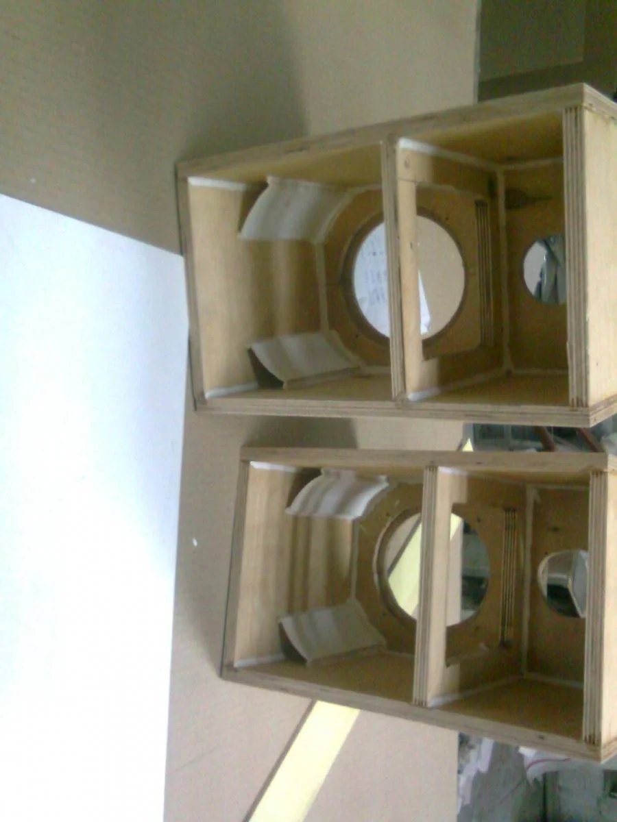

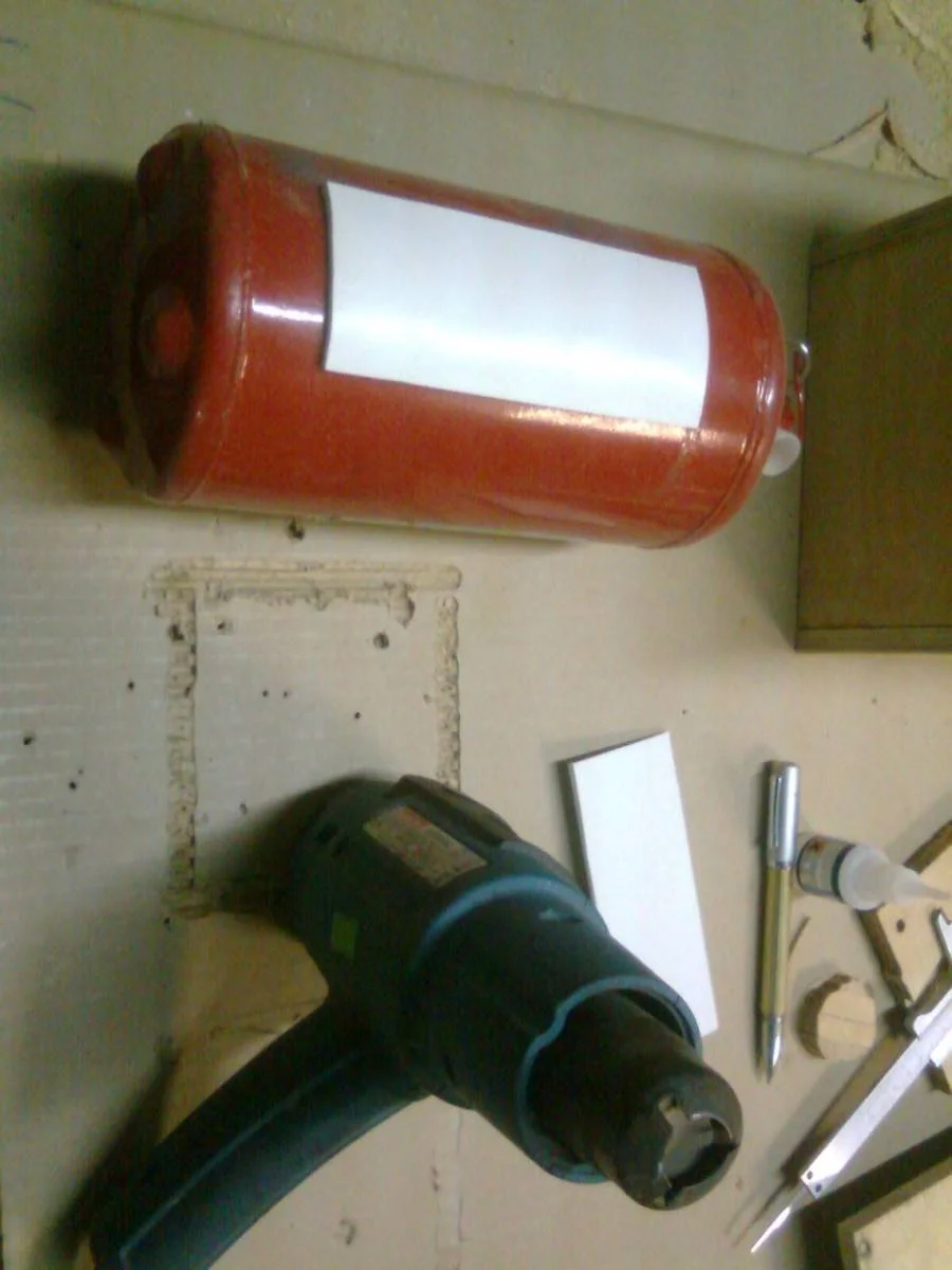

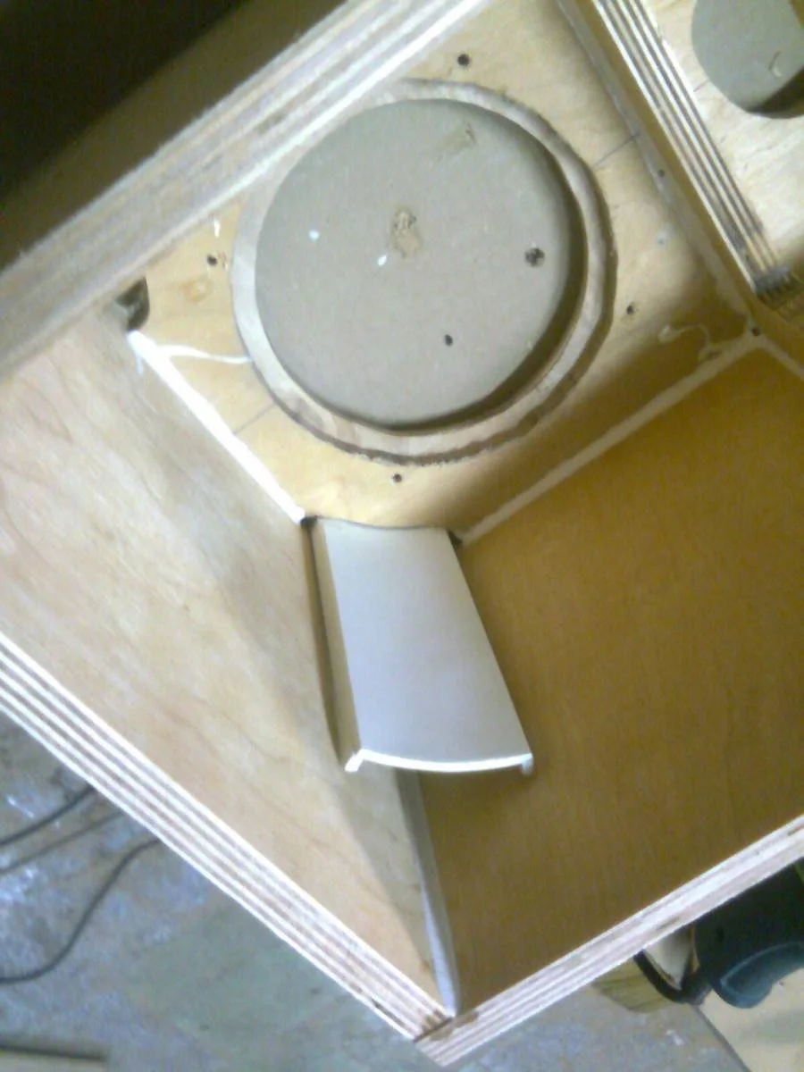

Для задуманных мной ФИ нужно сделать фигурные каналы. Делать я их решил из 3мм вспененного ПВХ. (легко поддается термоформовке и обработке)
Отрезаем кусок нужного размера (Режется ВПВХ канцерярским ножом в несколько "проходов") и грея феном придаем ему нужный изгиб (в моем случае нужный изгиб придал огнетушитель).
Доклеиваем к заготовке бортики и получаем деталь нужной формы.
После примерки вклеиваем ФИ на место и обильно мажем швы космофеном плюс. Даем клею высохнуть.
