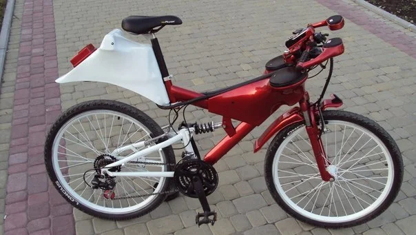

ищем заводские модели, выбираем понравившуюся, дальше 2 варианта,их уже советовали, делать корпус из "слоёнки" (стеклоткань, либо можно просто ткань использовать,укладывается в форму и пропитывается эпоксидной смолой, делать надо не меньше 5 слоёв).
Второй вариант пена, строительная монтажная пена заливается в форму, гасится водой, ну а дальше вырезается под динамики места, всё это обшивается

первая картинк там индикатор заряда помоему не самодельный , прикольно , буду из стеклоткани делать

мне кажется, что с белой фиговинкой, которая стоит на велике, можно делать любой корпус, разницы не будет:)
