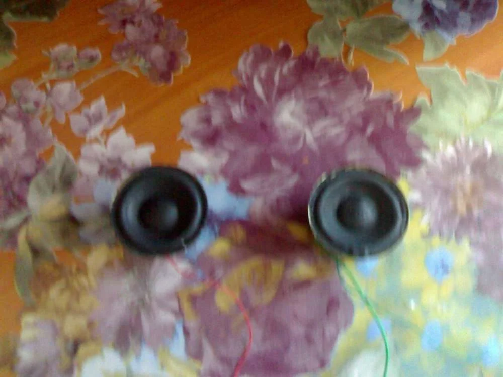

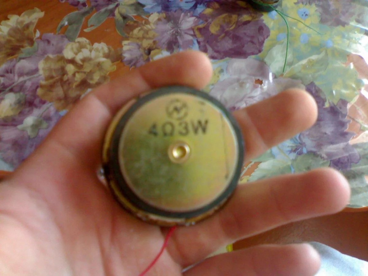

помогите сделать 2 корпоса для вот этих динамиков(на фото).......хочу сделать их для басов.......я мало разбираюсь в корпусал.но знаю что надо корпус с ФИ......2корпуса в корпусе1 такой динамик....корпус не хочется большой.маленький нужен.....пожалуйсто помогите:tehnari_ru_837:

Такие маленькие динамики для басов не годятся.
Не годятся, но если сравнивать со встроенным динамиком мобильника, то у этих бас получше будет.
Что есть в наличии? какой имеется материал для корпусов?
ДСП фенера тонкая и фанера10мм
хоче делать коробочку из ДСП а стенки из тонкой фанеры..........
Тогда попробуйте сначала сделать закрытый ящик внутренним объемом 0,7...1 литр (небольшой же нужен?). Послушайте их пока так, отверстие для фазоинвертора можно потом сделать. Про параметры T-S не спрашиваю, вряд ли вы их найдете. Удачи :tehnari_ru_953:

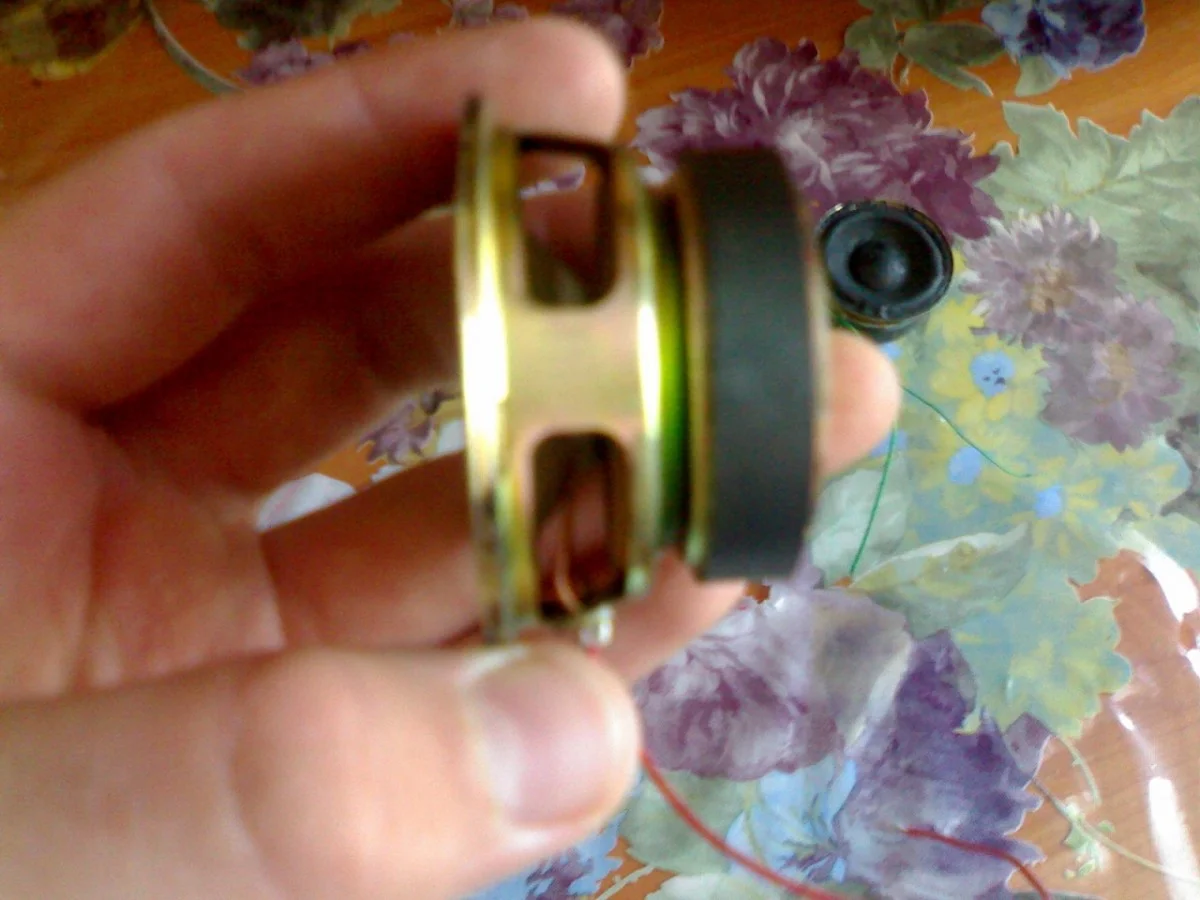

1.Какие размеры динамика?
2.Толщина стенок? (всех)
3.Динамик крепится внутри или снаружи?
вот смотри

Высота 200мм,ширина 100мм,глубина 120мм,толщина стенок 8-10мм,материал-МДФ,ДСП,фанера,любой какой есть.
ФИ нужен однозначно, судя по внешнему виду, площадь диффузора очень мала для создания баса, но длина хода подвеса годится, таким образом бас будет создаваться амплитудным колебанием и самим ФИ, Илья посмотрите на акустику от креатив Т20
Активные стереоколонки Creative Gigaworks T20
у вас динамики почти такого же размера, а колонки эти у меня были и играют они очень басовито, примерно от 50 Гц
Demonik это и есть такие динамики...просто цвет диффузора другой))))
ну если такие же то и корпус вам делать надо примерно такого же размера как и у Т20
