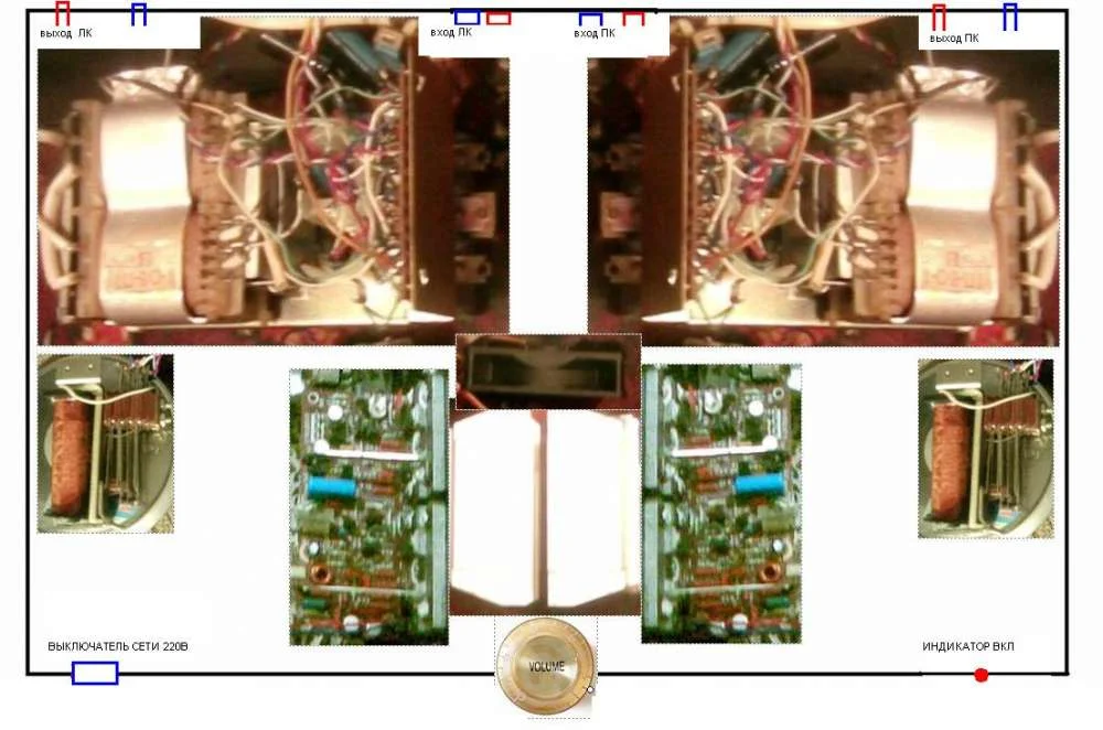

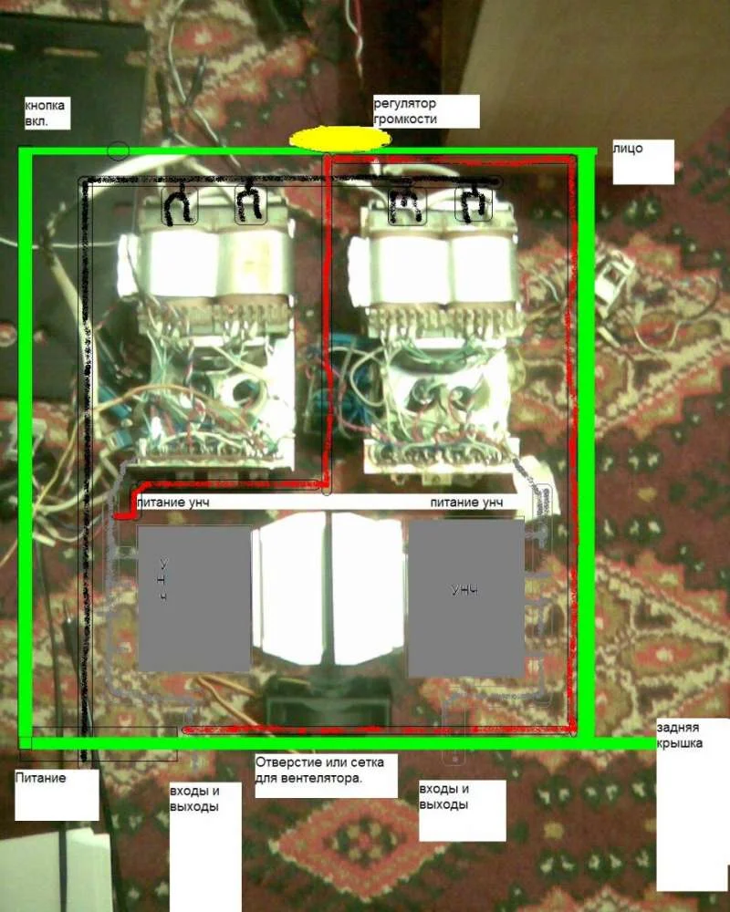

НУ вот наконец подходит дело с корпусу, не без усилий и проблем усилители были сняты с колонок радиотехника s-70(переделаны, изменены) Огромное спасибо Тимуру за помощь в этом деле(DTS). Ну так вот имеем мы сейчас детали вот в таком виде. На радиаторы будут установлены оконечники.
тут он виден
Вот на первый раз остановился вот в таком расположении деталей в корпусе(сразу оговорюсь это первый мой такой проэкт, так что если что не так подправьте).
Вот набросал примерную схему
(За качество извиняюсь).
НУ собственно пока что все. Хочу что бы вы люди более опытные подсказали как более удачно расположить детали, при том что по форме решился на квадратную или прямоугольную(но не очень вытянутую) и как более грамотно развести провода. И какие использовать(диаметр и т.д) НА сигнал планирую поставить микрофонный кабель.
А когда разберемся с расстановкой и разводкой будем думать по материалам (какой металл использовать), как собрать сам корпус, ну и конечно же как его сделать симпатичным(очень рассчитываю на вашу помощь).
А то насмотревшись на варианты корпусов самодельных :tehnari_ru_998: очень захотелось сделать что то хорошее и красивое, а не просто упаковать детали в коробку.
