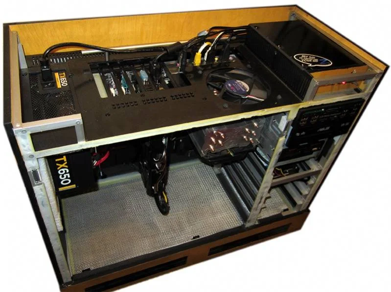

Смотрел данный корпус в магазине, исполнение качественное. Но себе не взял, слишком все плотно получится при сборке. Сделал себе свой корпус, под свои предпочтения.

ясно. Раз так то отложим его покупку, в крайнем случае была мысль купить б/у корпус и превратить его в такой же, после того как увидел его на зарубежном сайте MDPC 033 | 033 by Janik M. aka Xien16 и прочел статьи в сети. А свой корпус делал снуля? Если да, то как углы выводил? Не пойму как углы точно выводить на раме.
Да, корпус делал с нуля. Каркас из алюминиевого уголка, панели из 10мм фанеры, все панели съемные.
О каких углах речь, не понял?

хотел узнать как точно выставлять углы каркаса, чтобы например квадрат получился а не ромб. Ходил сегодня по хозмагазинам и посоветовали для решения этой проблемы ленточную струбцину, осталось найти и купить)))

на данный момент тоже сам собираю из ал. уголка. проблему "неровных углов" решил следующим образом:
1)высокая точность первичной обработки деталей, параллельные ребра совершенно одинаковой длины. без допусков
2)сверлить вязкий алюминий очень точно с помощью дрели или шуруповерта не получается, даже по хорошо накерненому отверстию - сверло небольшого диаметра немного уводит. чтобы неровности крепежных отверстий не повлияли при сборке поступил следующим образом: отверстие в детали, где будет потайной винт без шайбы (резьба М4) сверлю на 4,2 и зенкую на 6,5мм чтобы немножко шляпку утопить. а отверстие в детали, которую будет фиксировать гайка делаю больше, 5,5-6,5мм, сверху кузовная шайба Ф8мм внутренний Ф4мм, и гайка со стопорным кольцом. естественно, после сверловки неровности полностью снимаем надфилем.
выставляю по плотницкому уголку, цельнометаллический (не сборный) штаер 500*700мм в 220 руб обошелся, насколько помню. после всех процедур измеряю диагонали.
вот с точным сверлением у меня практически всегда и при любом материале есть проблема.
Я собирал на заклепках. Заклепки 3.2х6мм, отверстия 4мм, в итоге получаем 0,8мм для регулировки. При сборке чуть поджимал заклепки, выравнивал соединяемые детали, а потом окончательно клепал(пистолетом). Все соединения смазывались силиконом от "звона".
Всем огромное спасибо за советы. Сегодня начал переделку обычного корпуса биг башня в а - ля Lian Li PC-A05. Пока что всё хорошо получается.
