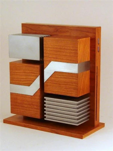

Корпус системника из дерева
Я хочу сделать корпус для системника из дерева, но вот не знаю стандартный корпус металический и он идет как земля а если сделаю корпус из дерева земли не будет это как то повлияет на работоспособность ? меня просто не устраивает охлождение жостких дисков на стандартном сиситемном блоке, да и морально он уже устарел :) эксплуатируется с 2001 года

Корпус нетолько играет роль земли, но и радиатора, стоит это учитывать, и нет, не повлияет на работоспособность, в материнской плате есть отдельный слой покрывающий "землей" всю материнскую плату внутри.
Если продумать вентиляцию в корпусе, можно смело делать из дерева. Но многие "сажают" материнки на стандартное шасси из корпуса (такая пластина с отверстиями под крепление материской платы, обычно легко скручивается с корпуса) и оставляют уголок для крепления карт расширения(видеокарты и прочего). Но можно делать и без всего этого, или сделать самому.
Корпус можно делать из чего угодно, а "земли" на плате и так хватает.
это не повлияет на работу пк, была задумка поддон для материнки сделать из оргстекла, но у нас оно по нереальной цене, и поэтому применил поддон из стандартного корпуса.
Так что всё зависит от финансов и фантазии.

Один человек вот так сделал
    49 KB · Просмотры: 7,141
