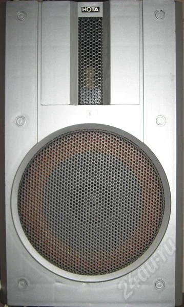

Имеются у меня колонки нота все бы хорошо если бы не это. Корпуса у них еще более менее живые, а вот задних крышек нет вообще. Так вот я думаю их разобрать если получится и собрать по новой проклеить все швы, а задние крышки сделать, но вот из чего делать, подойдет ли фанера толщиной 0.7-0.8? У кого какие мнения?
нет, толщина очень маленькая.
смотри какой толщины остальные стенки и делай примерно такой же толщины.
Хорошо но фанера подойдет да. Корпус 0.8 стенки. И Стык крышки и самого корпуса паралон проложить или ненужно, просто закрутить?
0.8 мм или см?
паралоном можешь обклеить стенки, тока не клей на ту стенку где динамик, и заднюю вроде тоже не желательно.
0.8 см. А паралон я имел в виду на тыке задней крышке с корпусом где крепится там нужен паралон или нет?
может все таки сантиметр?
а то у меня мир начинает переворачваться когда я представляю себе фанеру 0.8 мм, точнее корпус из нее..
на стаке ты имеешь ввиду для герметизации?
нет, лучше пройдись похорошему герметиком.
)) Нет сам корпус не из фанеры сделан, а это я так сказал на вскидку, фанеру 10 мм брать да? Да да да корпус 8мм.
К стати синтетическая вата где продается? В каких магазинах ?
Корпус лучше делать из ДСП или МДФ толщиной 20-30 миллиметров. Фанерные корпуса обладают значительными призвуками.
Валерий, а если корпус уже есть он толщиной примерно 1 см, нужно сделать крышку. Ее делать тоже 1см?
Переднюю часть всегда лучше делать толще.
А мне нужна задняя, так как ее нет вообще.
ну сделай из 10мм фанеры или из мдф,в чём проблема,-я так понял что полон ты хочешь как уплотнитель использовать-вполне оправданое решение для АС такого типа,
если речь идёт о вот этих АС

dron(51), совершенно в дырочку ... :tehnari_ru_953:
