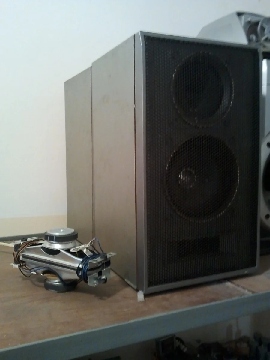

синтетическая вата продаётся магазинах "ткани" можно взять синтепон потолще например тридцатку и порезать его прямоугольниками по размеру ящика и положить внутрь несколько слоёв не плотно!!!!
заднюю стенку не парься а скрути на клей саморезами в 2 слоя и нет проблем я так когда то клеил фанеру на колонки толщиной 50 мм из 25й))) получились ящички весом 120кг!! но играли душевно
ну сделай из 10мм фанеры или из мдф,в чём проблема,-я так понял что полон ты хочешь как уплотнитель использовать-вполне оправданое решение для АС такого типа,
если речь идёт о вот этих АС
почти о таких.
Вот такие у меня колонки только без усилитель задних крышек и фильтров заодно.
почти о таких.
я бы не советовал сувать внутрь поролонки у этих динамиков и так бас немного жёстковат и размазан...будет резко и голова будет уставать,если уже судить по типу динов то тут на проклейку стенок очень пойдёт войлок технический (рыхлый) или наклееный таким же образом синтепон
Хе, у меня то же аналогичные колонки есть! Задняя крышка, также как и остальное, из ДСП, поролон на ней отсутствует, там только фильтр
