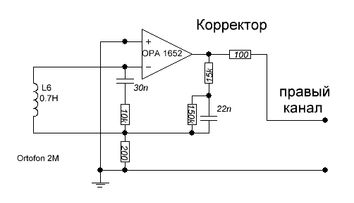

корректор винила из симулятора, свежак
Макет собран и работает. Что в схеме замечательного? Мне очень нравятся корректоры на инвертах, но у них есть главный недостаток, шум. Куда он подевался тут, загадка. Экранирования и особых требований к питанию нет. Конструкция выходного дня.
