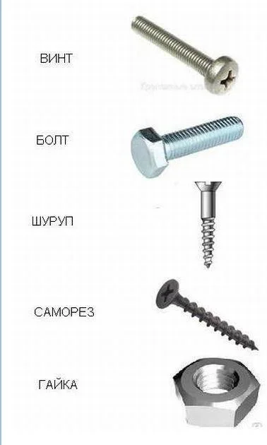

уважаемые форумчане обьясните мне пожалуйста чем отличается болтик от винтика
:tehnari_ru_657:
внимательно читайте винтИК от болтИКА
я понял что есть винт что болт, я спрашиваю чем ВИНТИК отличается от БОЛТИКА, а шпунтик от фиксика
Всем не зачёт.
Нет винтов или болтов. Есть резьбовые соединения - винтовые и болтовые. Винтовым соединением называют такое, при котором деталь имеет резьбу, а в неё вкручивается "папа" - винт. Он же может стать болтом (не смотря на шлиц под отвёртку), будучи вставленным в крепёжные отверстия деталей и затянутым гайкой.
такое чувство, что черчение в школе отменили
"Видишь суслика? - нет - И я не вижу, а он есть..."
Чем же наличие соединения может сведетельствовать об отсутствии понятий.
По ГОСТ 27017-86 такие понятия есть, и по этому документу,например, болту не обязательно наличие гайки
