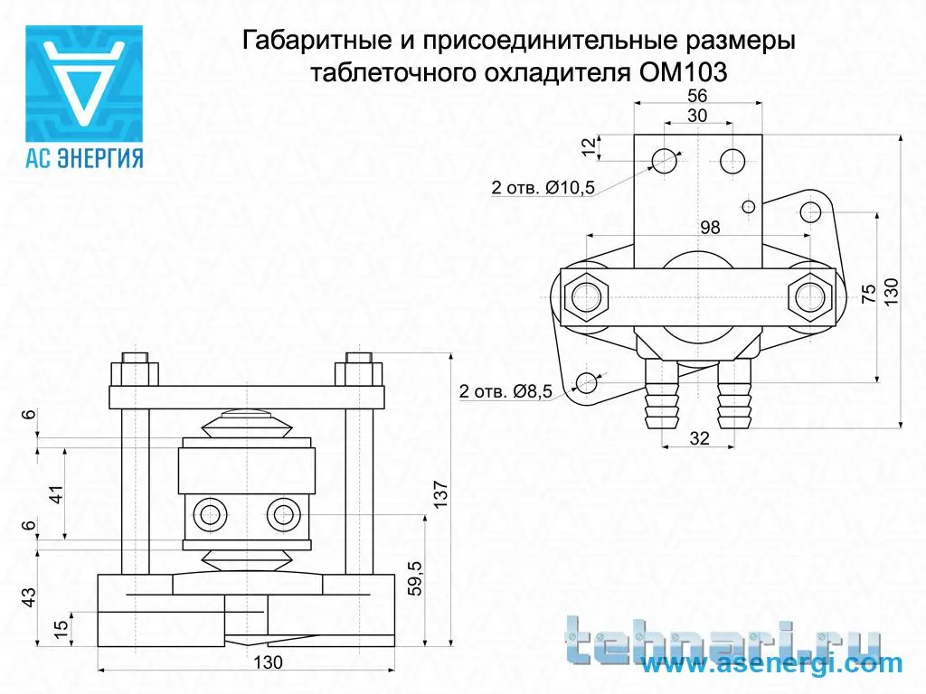

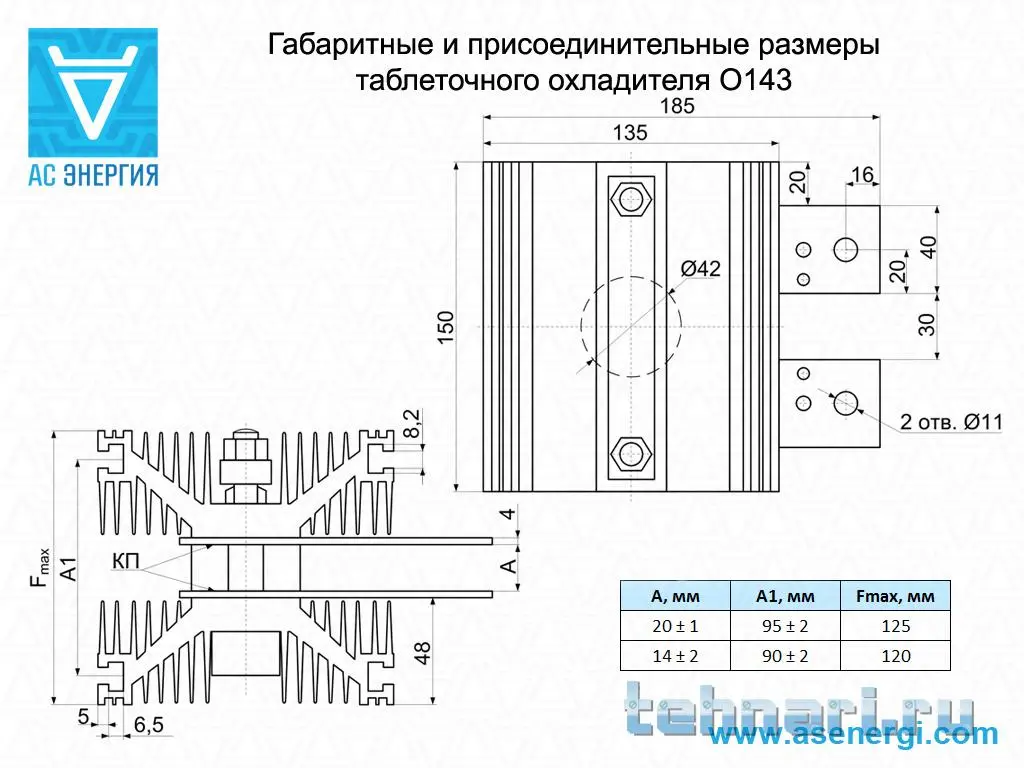

И все же, интересно, какова маркировка ваших тиристоров? На фото в топике на одном увидел начало названия Т-133-... . А вот дальше какие цифры? А именно они указывают средний ток в открытом состоянии.
Вот размеры охладителей, как воздушного, так и водяного, рекомендованные для тиристоров серии Т-133-... . Это те, что с минимальными размерами.
Посмотреть вложение 467472 Посмотреть вложение 467473
Возможно, в вашем случае, достаточно будет зажать тиристоры меж алюминиевых шин/отводов. И для успокоения добавить обдув вентилятором. Опять же, возвращаясь к
