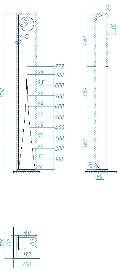

Всем привет, давненько я ничего не мастерил, вдохновил меня diman86, да и не только вдохновил но и помог в расчетах и поиске информации, за что ему, отдельно выражаю огромную благодарность!
Собственно, никогда не строил ничего подобного и с рупорной и лабиринтной акустикой совсем на "вы", а потому-это эксперимент и сильно вкладываться не хотелось.
В общем, почитав спец. форум где господин Рогожин, одному из форумчан, предложил оптимальный вариант для его недорогих авто динамиков.
Я решил тоже купить недорогие автодины, но выбор пал всё же на компонентные динамики Российского производства, а не "коаксиалы"
, стоили они у нас 1200р
Дальше с помощь Димы, вернее Димка мне сам рассчитал габариты, под них и нарисовал чертёж
продолжение следует...

Димки, эт самое, а с сечением резонатора не пролетели? :) (показалось маловато)
диаметр динамика 13,5см
площадь 143 кв.см.
соотношение сторон (1:1,6) 9,5х15
но учитывая демпфер получилось 16х10
tehno013 точно показалось...

добро, чертежи уже в цеху

всё-таки решил делать из фанеры, т.к. МДФ дорого, а из ЛДСП вырез будет больше на выгрыз похож.
сегодня перерисовал чертёж под фанеру 18мм, узнал в магазине цену и размеры листа 1525*1525*18мм
получилось что 2 колонки вакурат на один лист помещаются. Завтра еду покупать и в цех.
