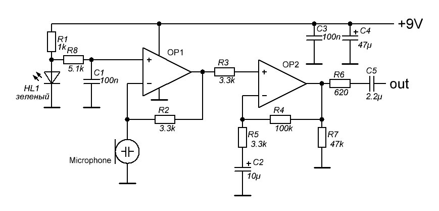

Самое сложное в этом деле это достать хороший микрофон с ровной АЧХ. Остальное все просто делается. Вот схема преда для подключения к линейному входу ЗК. ОУ любой сдвоенный, питание от кроны.

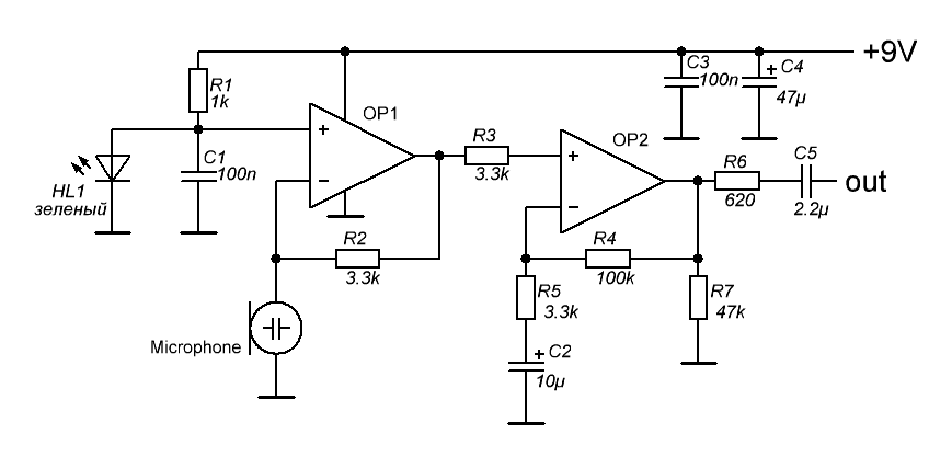

Чуток улучшенная версия. ОУ почти любой, такой, который работает при 9V однополярного питания.
есть знакомый звукорежиссёр, с радио, думаю если брать микр, то у него, а к нему будет и усь родной.
