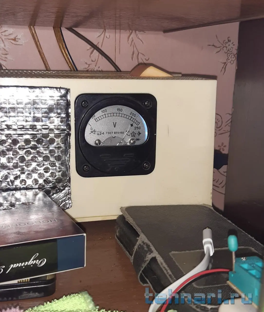

А где он стоял, в каких приборах?Приборчик отличный. Электромагнитной системы, истинно среднеквадратичный. Прекрасно подходит для индикации напряжения после тиристорных/симисторных регуляторов.

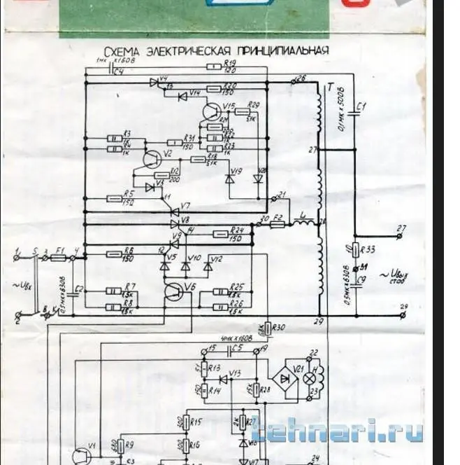

Мог стоять в бытовом трансформаторе с ручной регулировкой выходного напряжения (типа ЛАТР).
Прикольно! Вольтметр электромагнитной системы проверить на КЗ, в котором катушка будет звониться несколько Ом и то как правило она уходит в обрыв!Мож, хотя бы на КЗ посоветовать проверить?

В каком месте в вольтметре из поста №92 стоит резистор? А последние 3 страници как раз таки сеют смуту начиная с поста №92.Внутри резистор у него стоит
.... смуту(а) ....
верно. до 250 вольт это прибор включается непосредственно.из поста №92 стоит резистор?
