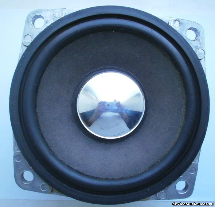

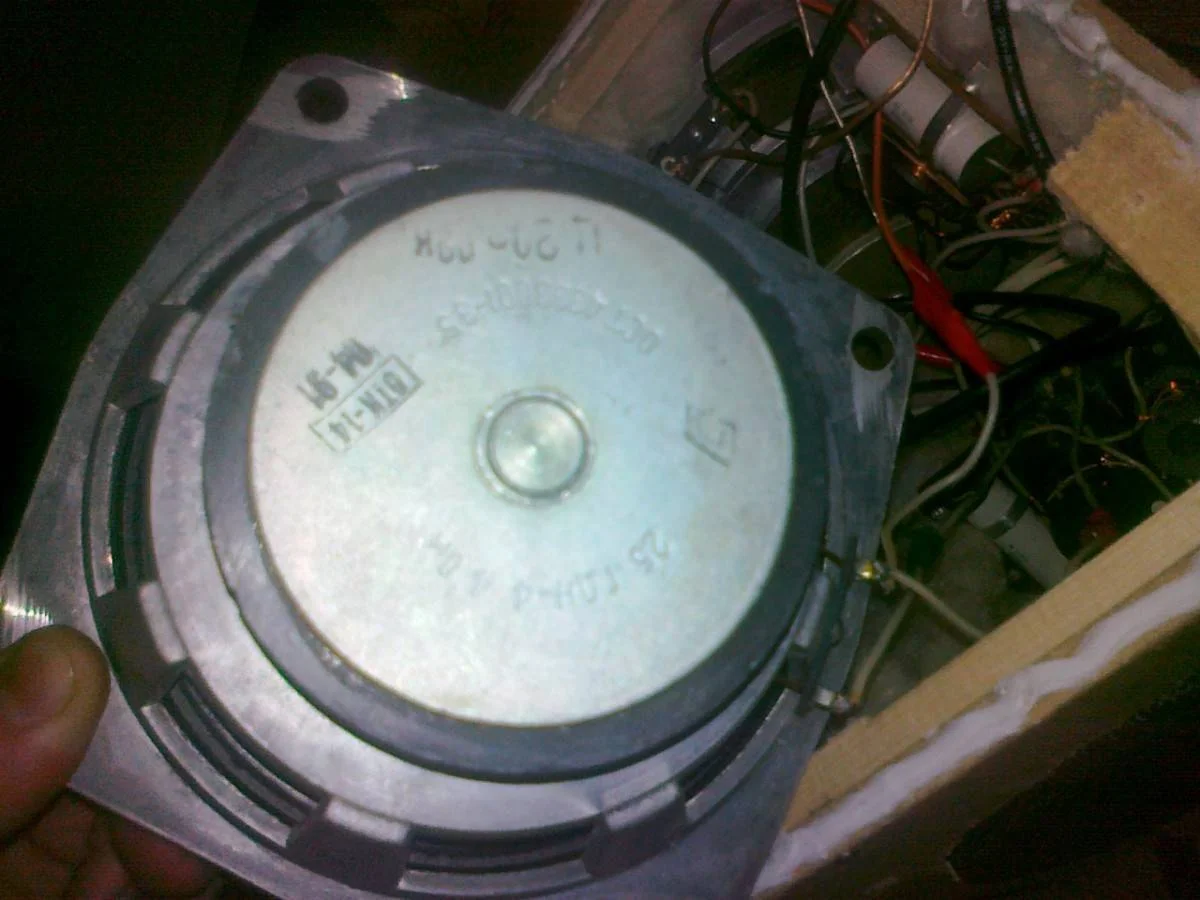

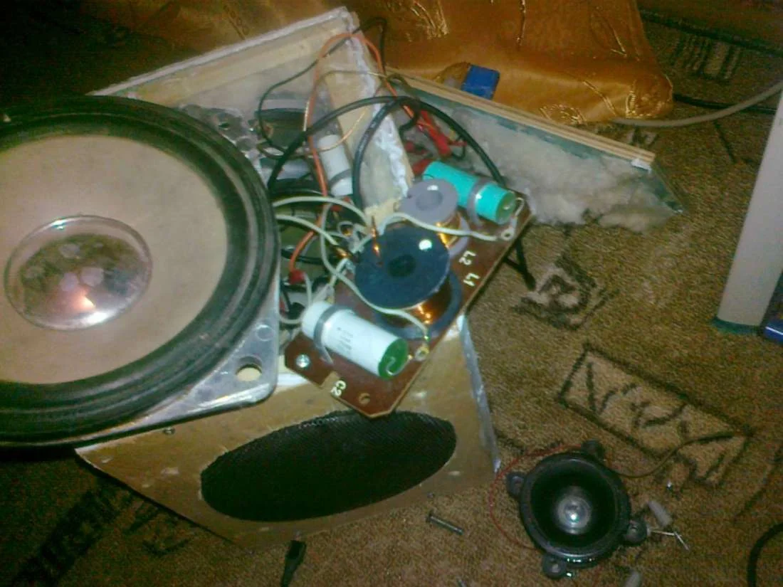

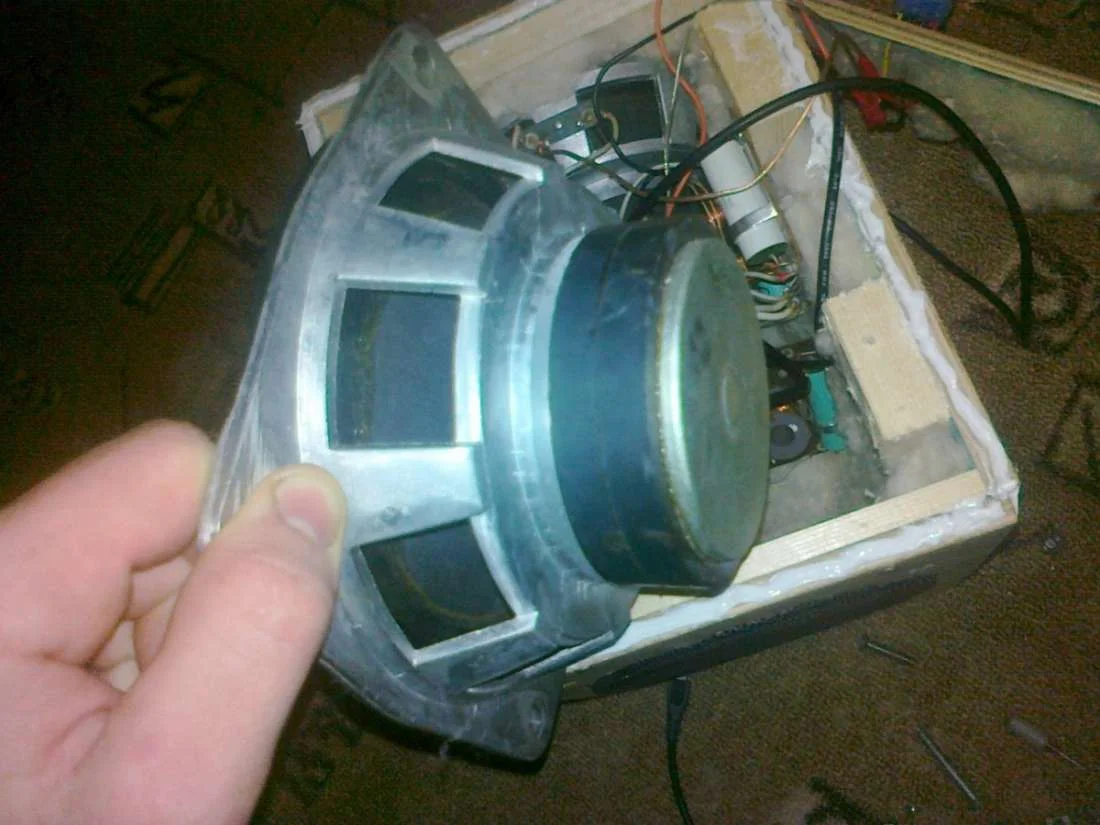

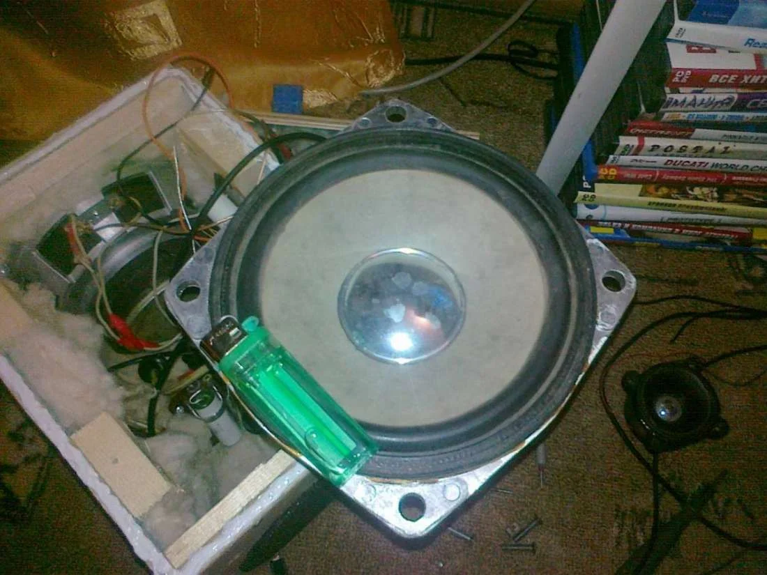

вообщем вот достал из старой советской автомобильной акустики эти динамики маркировка 25 гдн-4 4ом но их несколько видов динамиков под этой маркировки из за смены гостов и вот нужны характеристики а найти нигде не могу даже яндекс не знает, может кто сталкивался подскажите

25ГДН-4, он же 15ГД-17.
Эффективный рабочий диапазон частот 40 - 5000 Гц;
Неравномерность частотной характеристики не более 12 дБ;
Уровень характеристической чувствительности, не менее 86 дБ;
Номинальное электрическое сопротивление 4 Ом;
Частота основного резонанса 40 Гц;
Номинальная мощность 15 Вт;
Предельная шумовая мощность 25 Вт;
Полная добротность 0,35;
На одном из форумов наткнулся на такую информацию
Вероятно, при обсуждении динамиков 25ГДН-4 может возникать некоторая путаница…
Дело в том, что существует два абсолютно разных динамика с одинаковым наименованием 25ГДН-4!
Во-первых, это КИНАП’овский динамик с габаритом около d380мм (по-моему, там полное сопротивление 16 Ом; возможно, 12 Ом – это сопротивление постоянному току).
И, во-вторых, это динамик 15ГД-17 (если не ошибаюсь, его делает завод «Свет Октября»), по новому ГОСТу он называется тоже 25ГДН-4 (и, действительно, имеет полное сопротивление 4 Ома, габарит 160 мм).
Может будет полезна.

вот сходил на рынок а там продавался такой динамик и вот че написали
Низкочастотный динамик 15ГД-17 (25ГДН-4). Весьма редкая головка. Сейчас - раритет.
Единственный отечественный серийный низкочастотный динамик диаметром 160 мм. Предназначался для установки в закрытые или фазоинверсные АС. Диффузор бумажный, конический, прямой. Имеет вентиляционные отверстия под колпачком. Пылезащитный колпачёк отштампован из металлизированной лавсановой плёнки. Магнит ферритовый, склееный из двух колец. Диаметр керна 25 мм. Каркас ЗК из алюминиевой фольги 0,07 мм, высотой 27 мм. высота намотки ЗК 7,5 мм. Масса ЗК 3,45 г. Сверху на выступающую часть каркаса ЗК вклеено резиновое кольцо высотой 7 мм массой 1,6 г. Высота магнитного зазора 5 мм. Рама отлита из алюминиевого сплава. Подвес резиновый. (На фото - экспонат с частичной реконструкцией.)
Уровеньхарактеристической чувствительности, не менее 86 дБ;
Эквивалентный обьём 30 л;
Габаритные размеры 160х160х78 мм;
Вес 1,4 кг.
