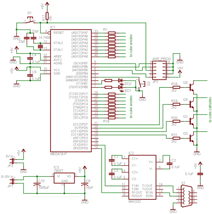

Зравствуйте технари!
Читал Ваш форум, читал и вдохновился.
Вот сотворил, хотя электронику уже лет 10 как забросил).
Но думаю надо возобновить опыты:tired:
  • Like
Реакции: News
Хмм, чет с Ютубом накосячил))
Отлично! Но хотелось бы взглянуть на схему.
    50.7 KB · Просмотры: 368
Вы бы поподробнее чтоли написали,может кто то захочет повторить.
Подробнее чем тут
уже не описать, но я от себя добавлю что собирал на макетке и всего за два дня.
    40.5 KB · Просмотры: 211
Но если возникнут вопросы, с удовольствием отвечу.
