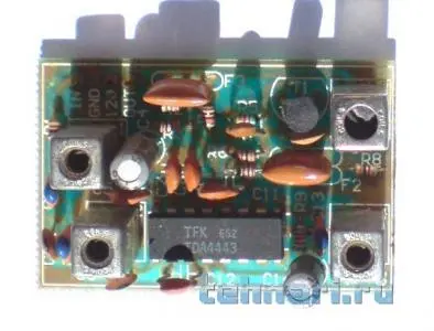

Здравствуйте друзья. Хоть и тема застарела но может кто и откликнеться.У меня тоже такой майфуна и я решил сделать м него усилок в гараж.Подпаялся к регулировке звука и через штекер джек-джек прдсоиденил мр3 плеер.Всё работает на ок.Вот только радейко не фуричит , оно вроде ловит но на ФМ волнах тянет каких то китайцев и всё, а на крутилку вообще не реагирует.Все кондеры сменил но без результатов . подскажите пожалуйста что сделать чтобы тянуло ФМ волны спасибо.
Когда то давно у меня знакомый алкаш был радиомастер. Он то мне и перенастроил на фм волны, а как он это делал, увы не знаю, а мастер этот умер уже давненько.

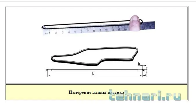

Кстати, дэку сделал, напильником и суперклеем, работает на ура. Но проблема теперь другая, резиновые пасики порастягивались, тянет жует ленту, беда. Где взять новые пасики???
А не пробовал в любом поисковике набрать "пасики для магнитофонов, купить " ?
Пробовал. Проблема в том, не знаю их размеры, там их 4 шт., 2 плоских и 2 тонких. Не знаю их размеры, и как их правильно померять.

а как он это делал
В конце 80х начале 90х, к нам на Сахалин шла вся электроника из Японии..., с ихними же стандартами, что теле, что радио, так мы переделывали под наши стандарты и телики, и радио...
А называется сие...FM конвертер, на к174пс1...
Не только на ПС1, а ещё куча на чём исполнялись конвертеры.

они были самые доступные, да и платки уже были готовые
У нас шли четырёх контурные (поляки лепили) и одно контурные на К174УР8 (фото не нашёл с сети), а также на одном транзисторе с кварцем.

Вот так измеряется
L - ето длина когда он сложен вдвое и натянут то понятно, а - ето типа его висота тоже вроде понятно, а вот b - если я правильно понял толщина (в срезе)?
