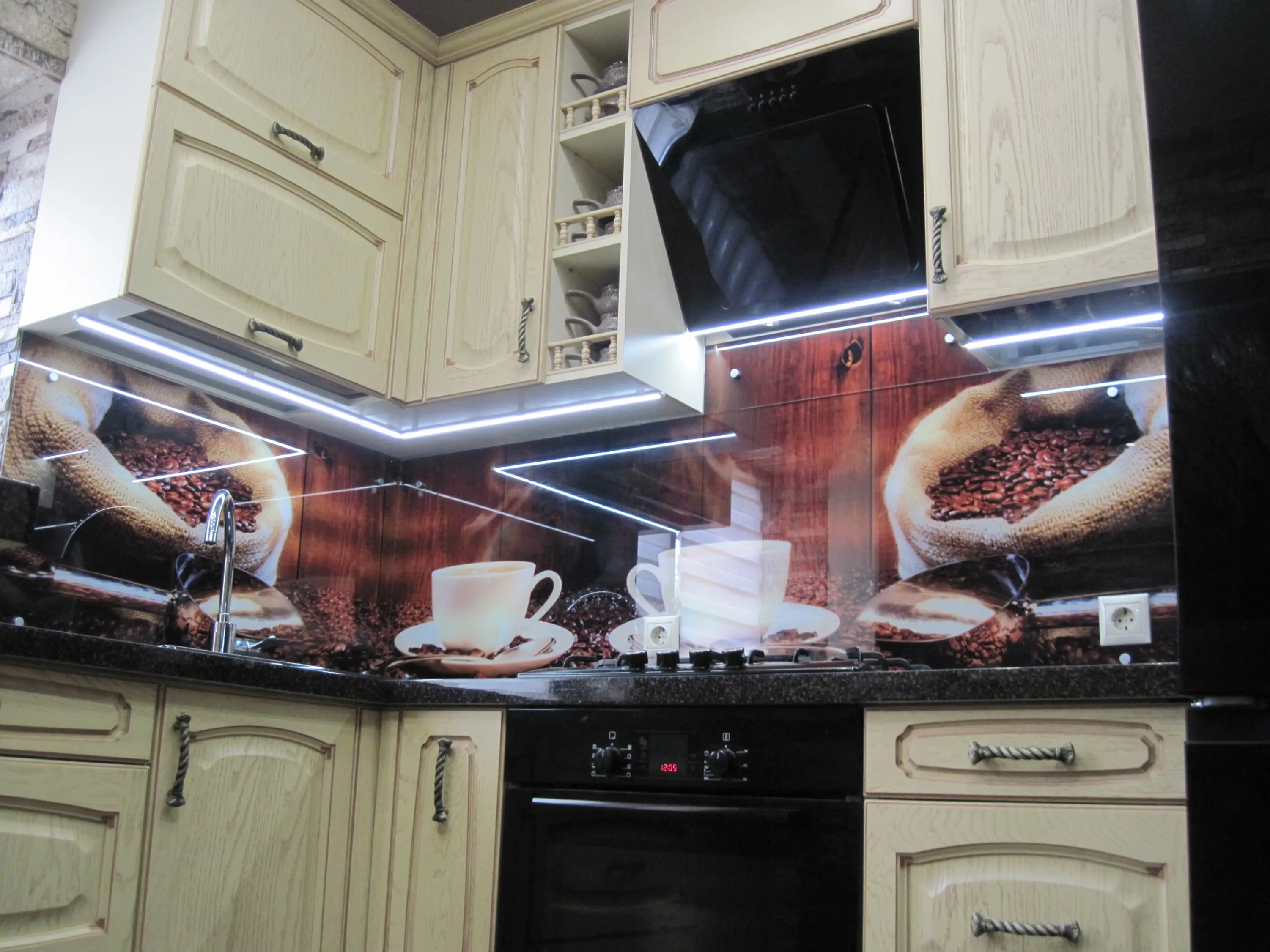

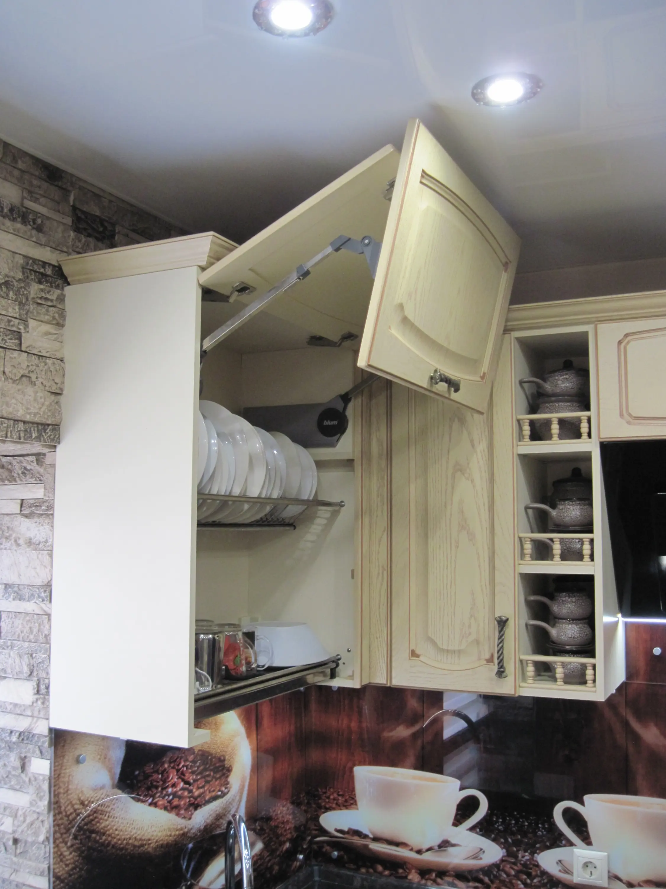

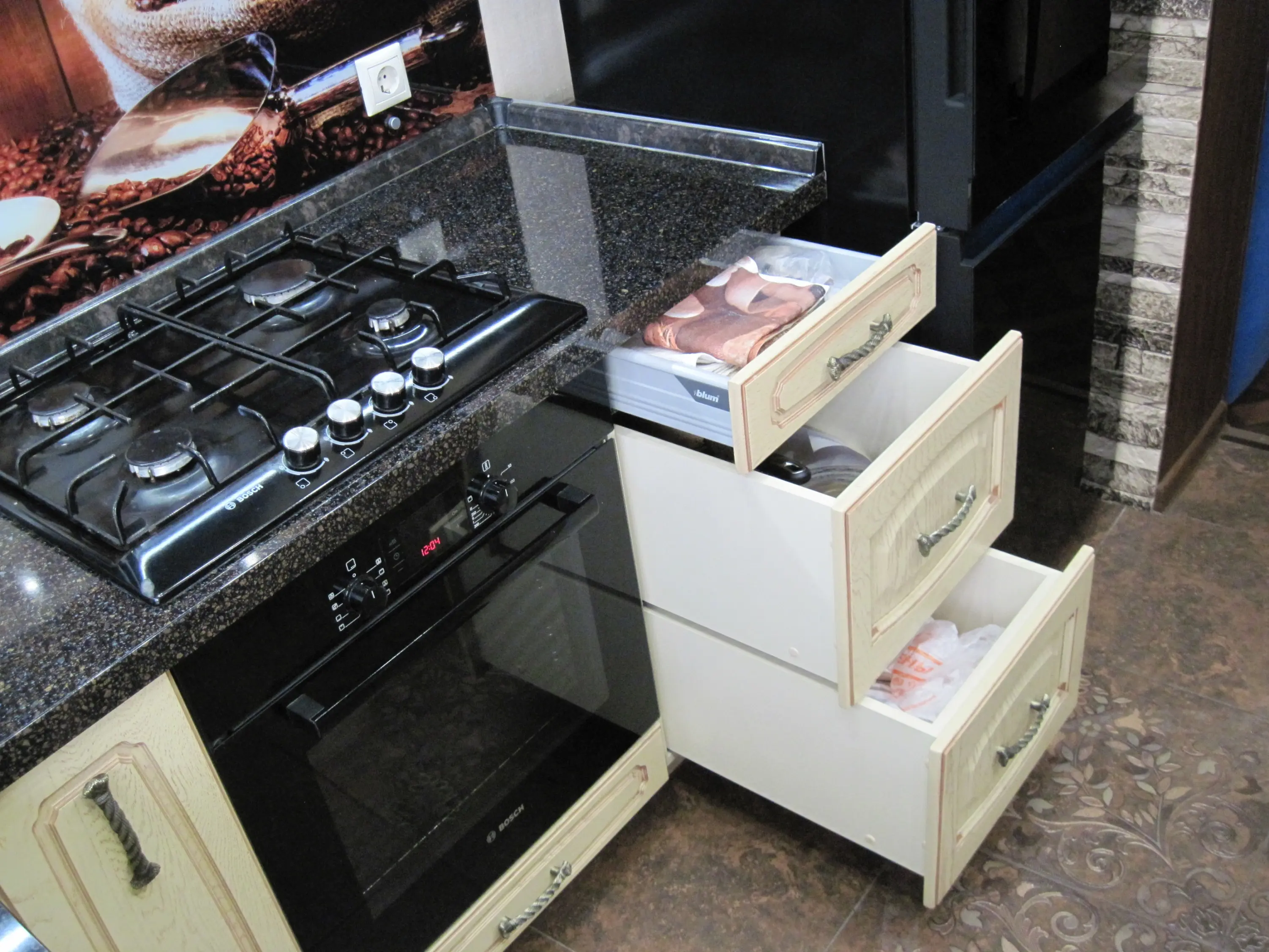

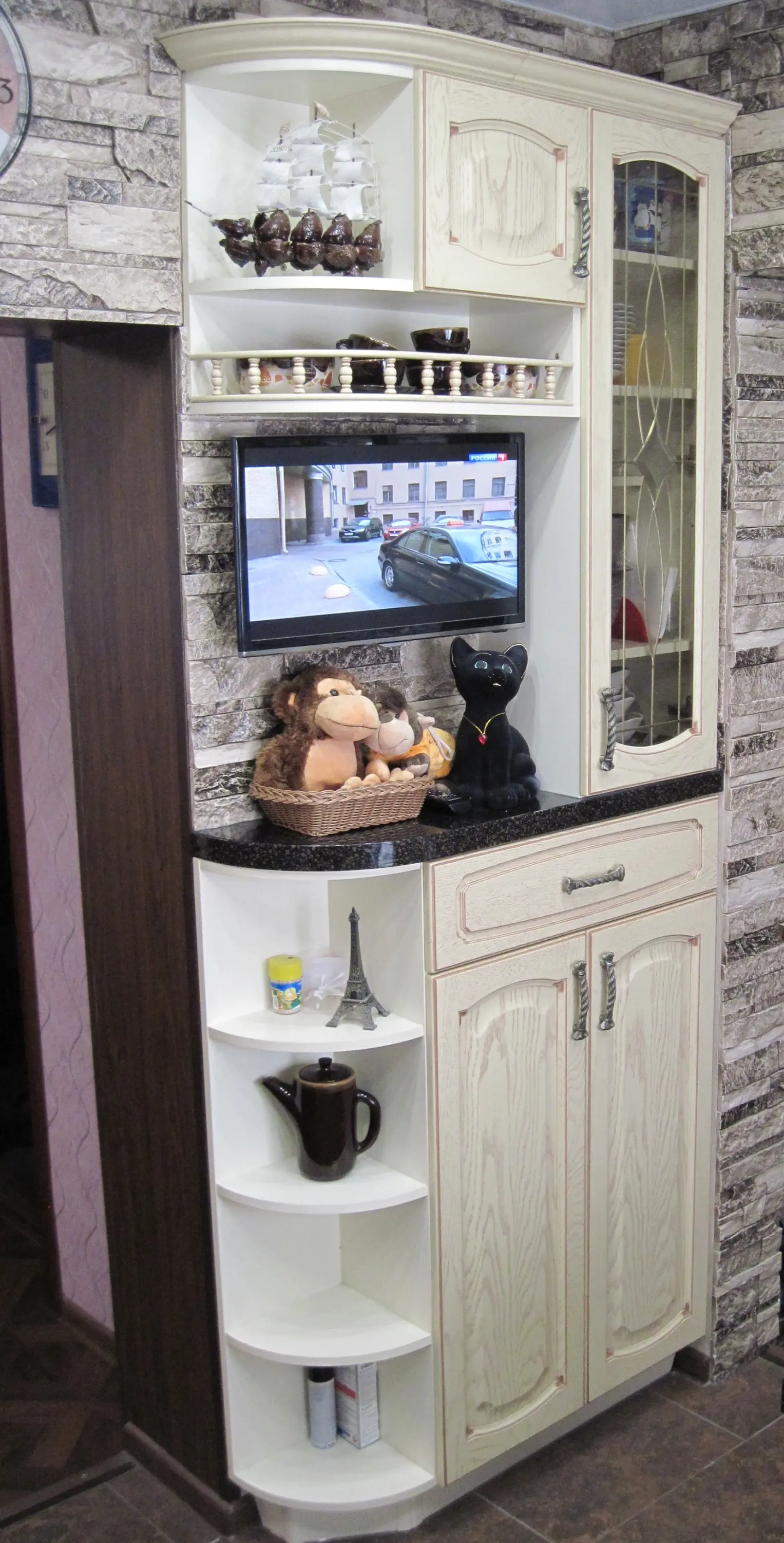

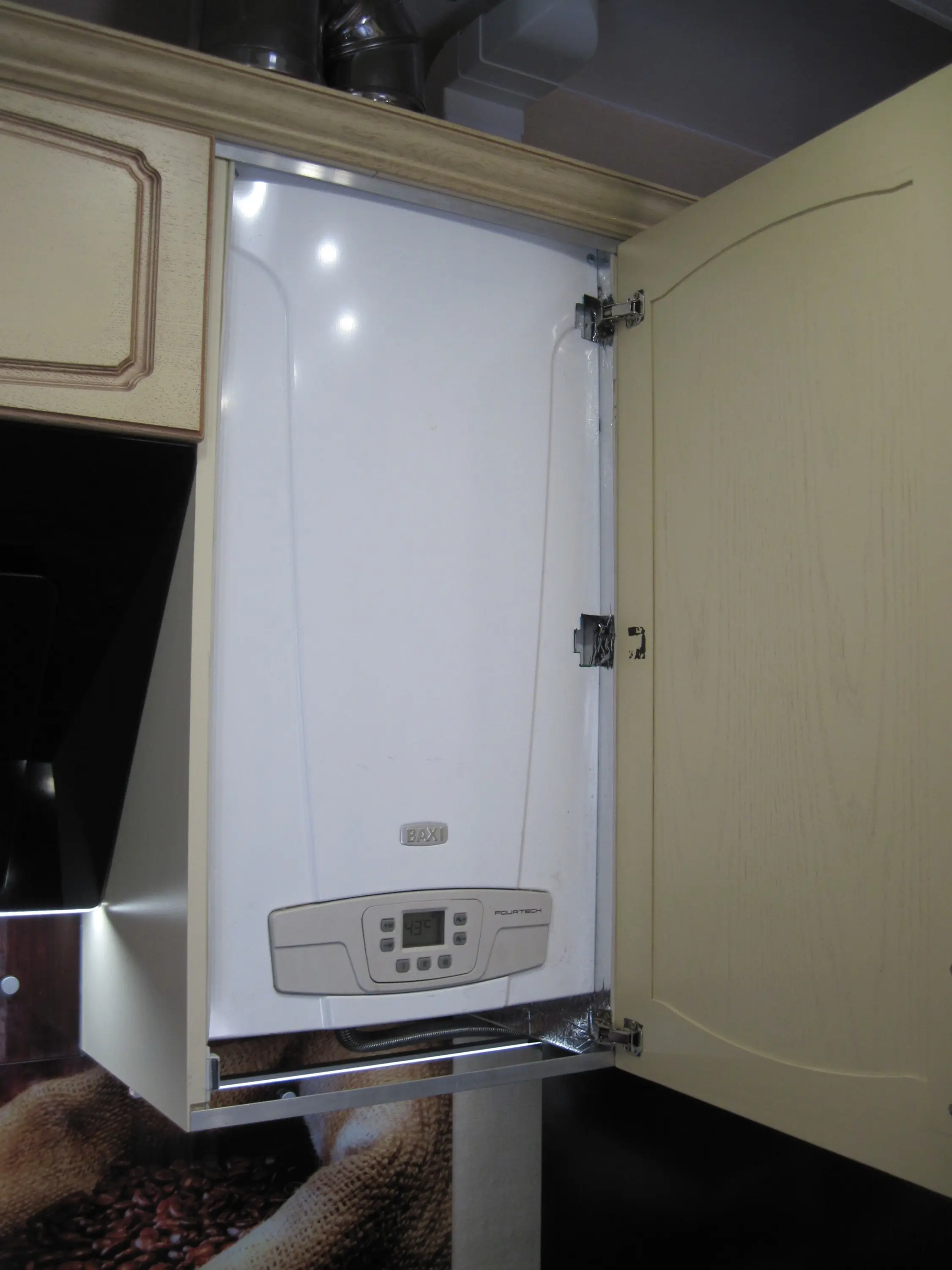

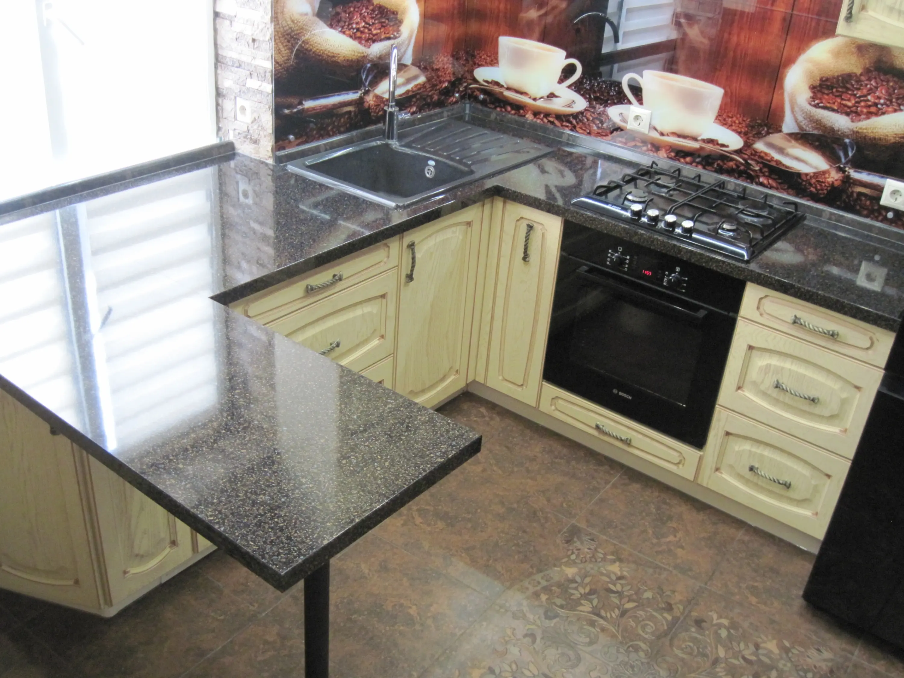

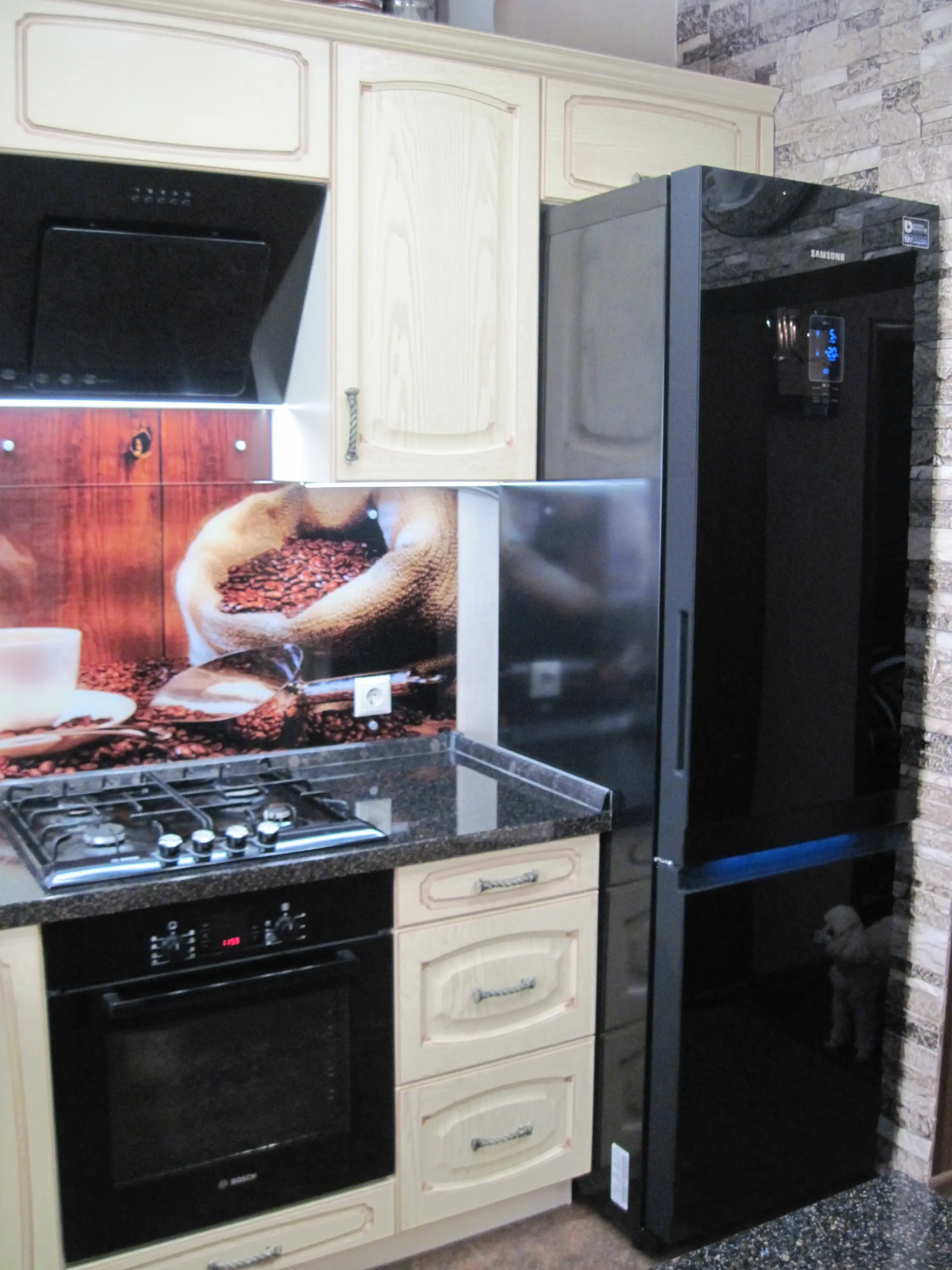

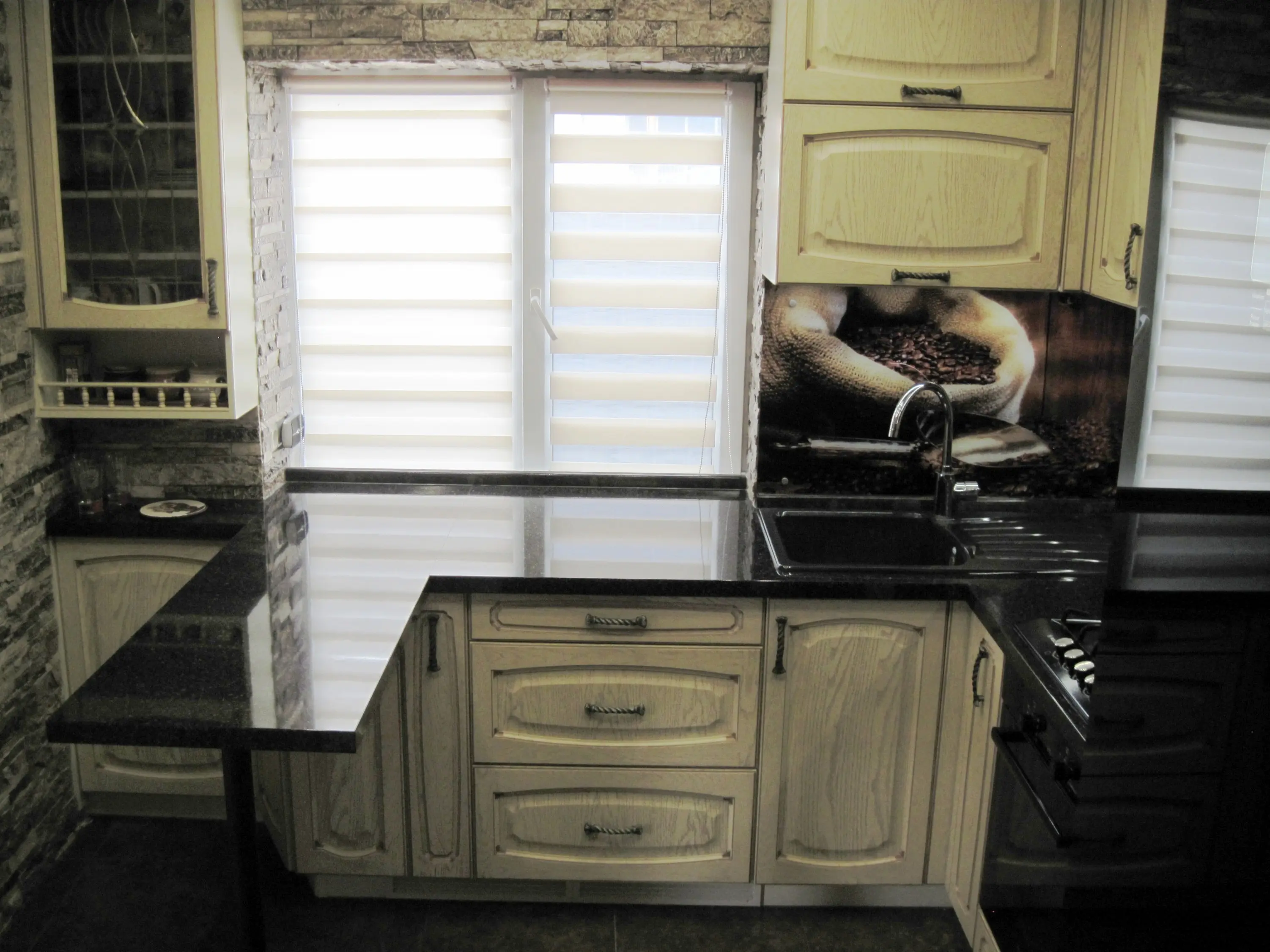

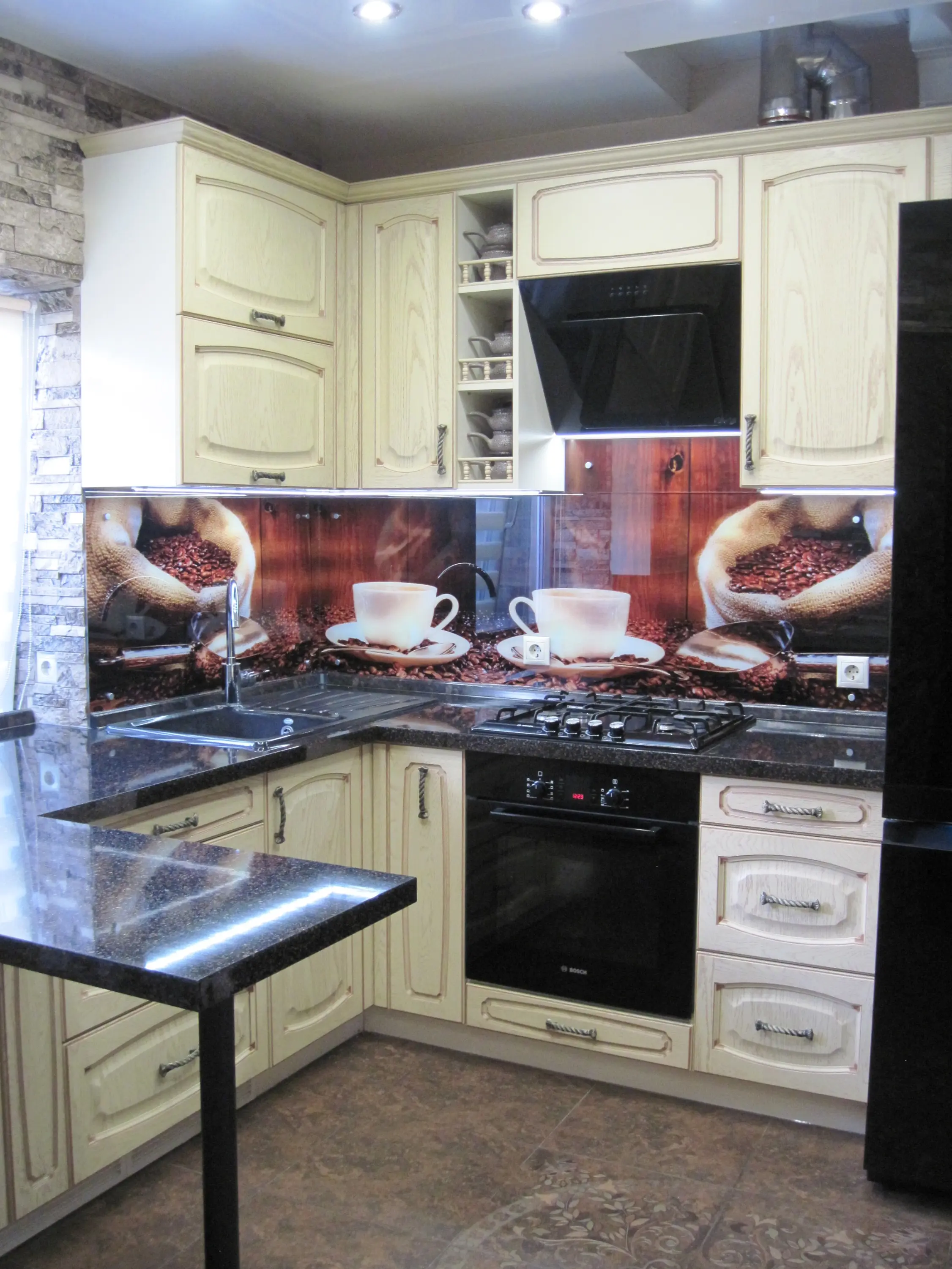

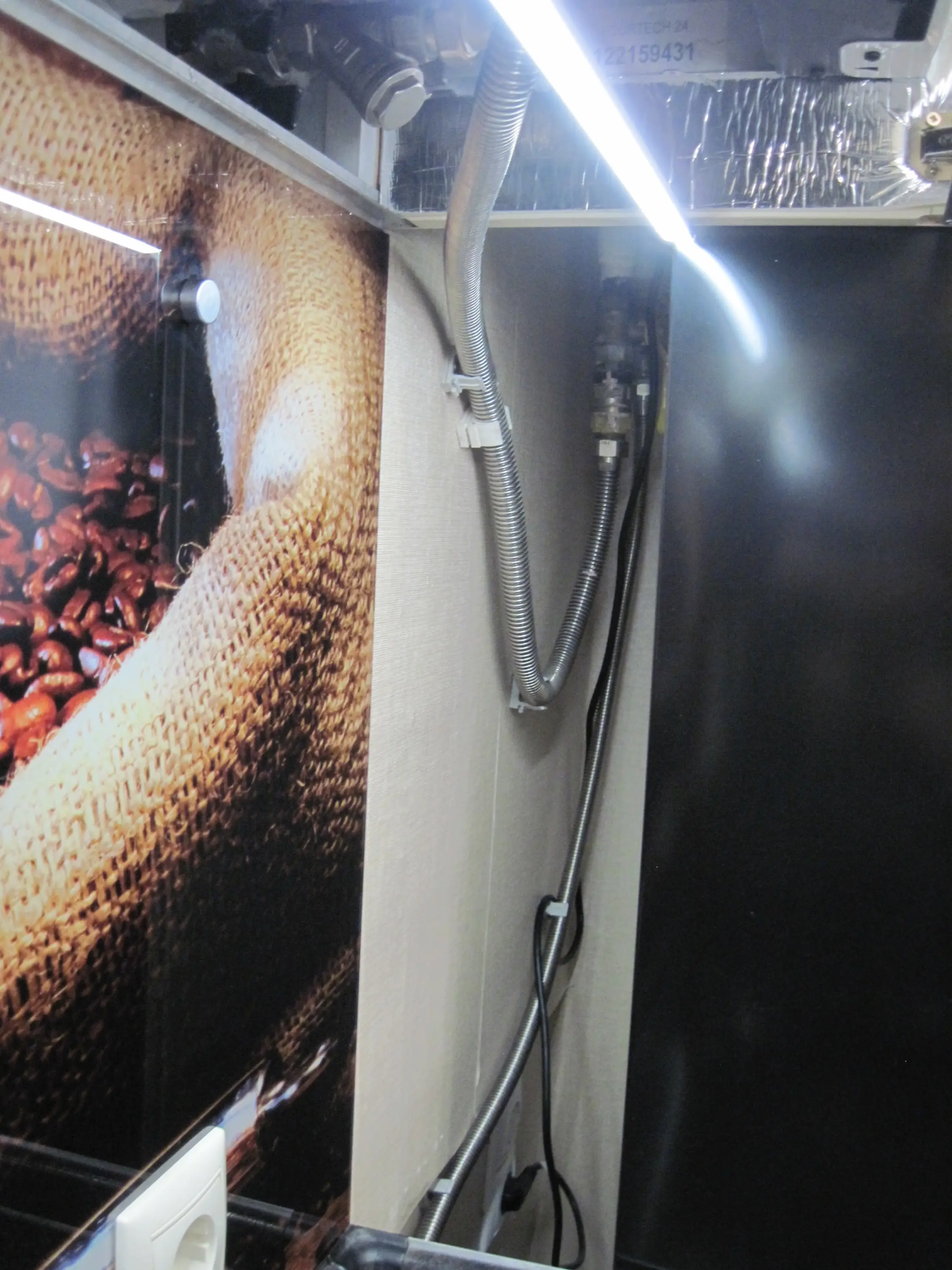

Этим летом доделал себе кухню :)
Какому-нибудь клиенту на заказ такая кухонька вышла бы в 400 000 руб., (вместе с монтажом и доставкой, бытовая техника в стоимость не входит) из которых 60% - себестоимость.
Изготовление вместе с монтажом заняло 3 месяца, из которых месяц - ожидание фасадов.
- Кухня в помещении 3,5 х 3 м
- Фасады: Массив + шпон дуба
- Столешница обычная в пластике + 3D кромка
- фартук: фотопечать на стекле 6мм
- Почти вся фурнитура фирмы Blum

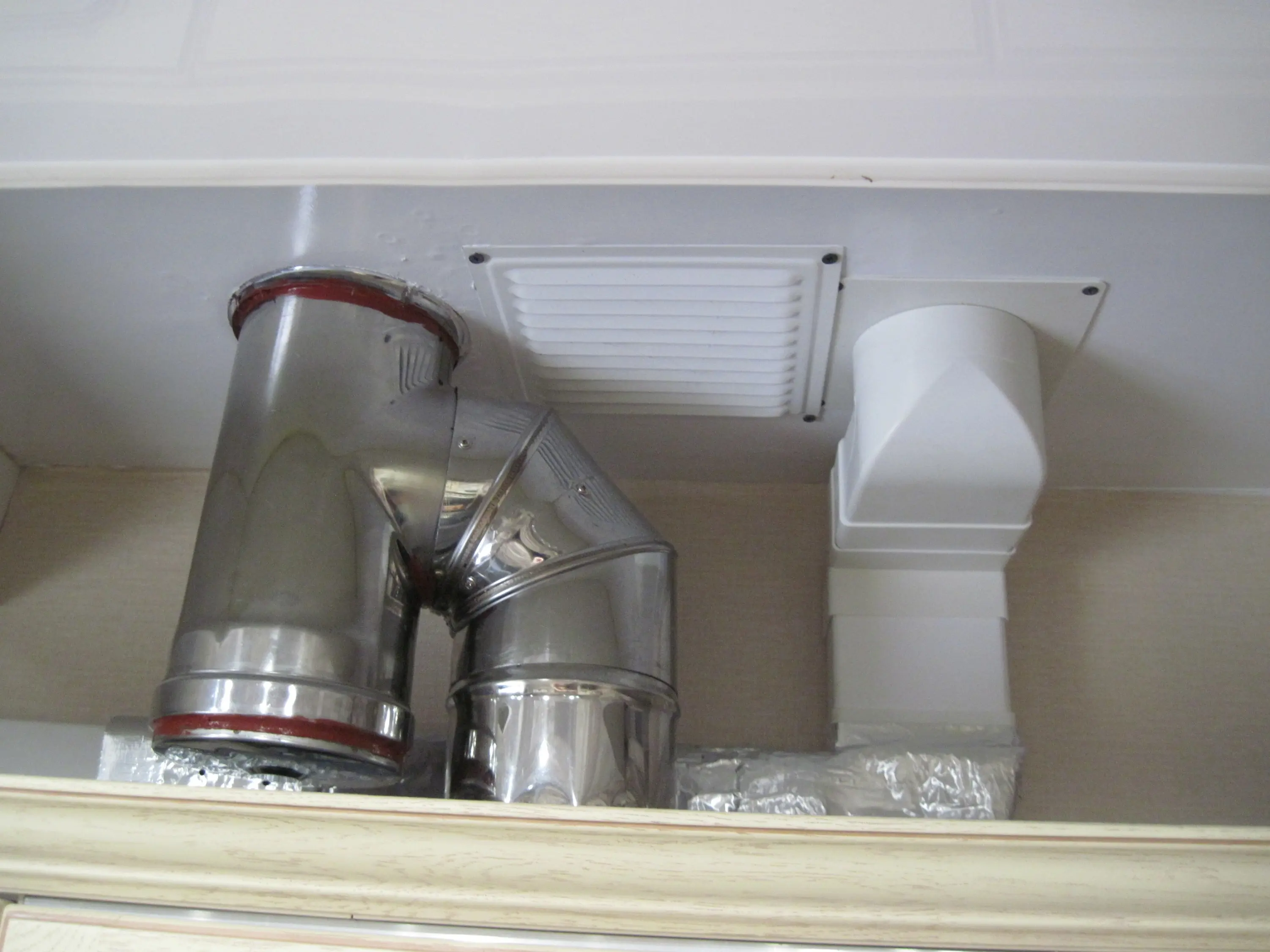

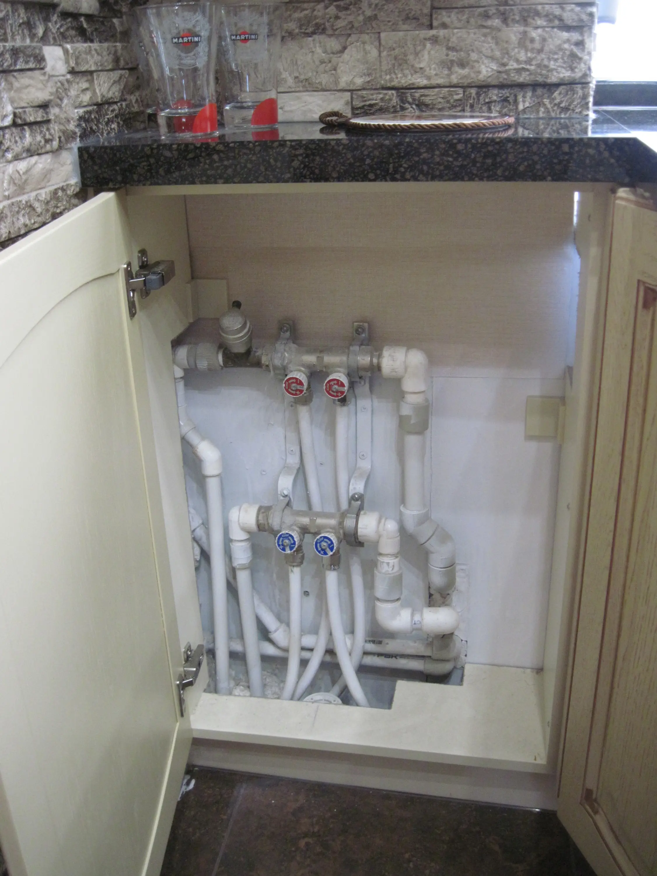

Основная сложность была в встроенном котле отопления, подгоном его под дымоход и т.п. На фото все видно)))

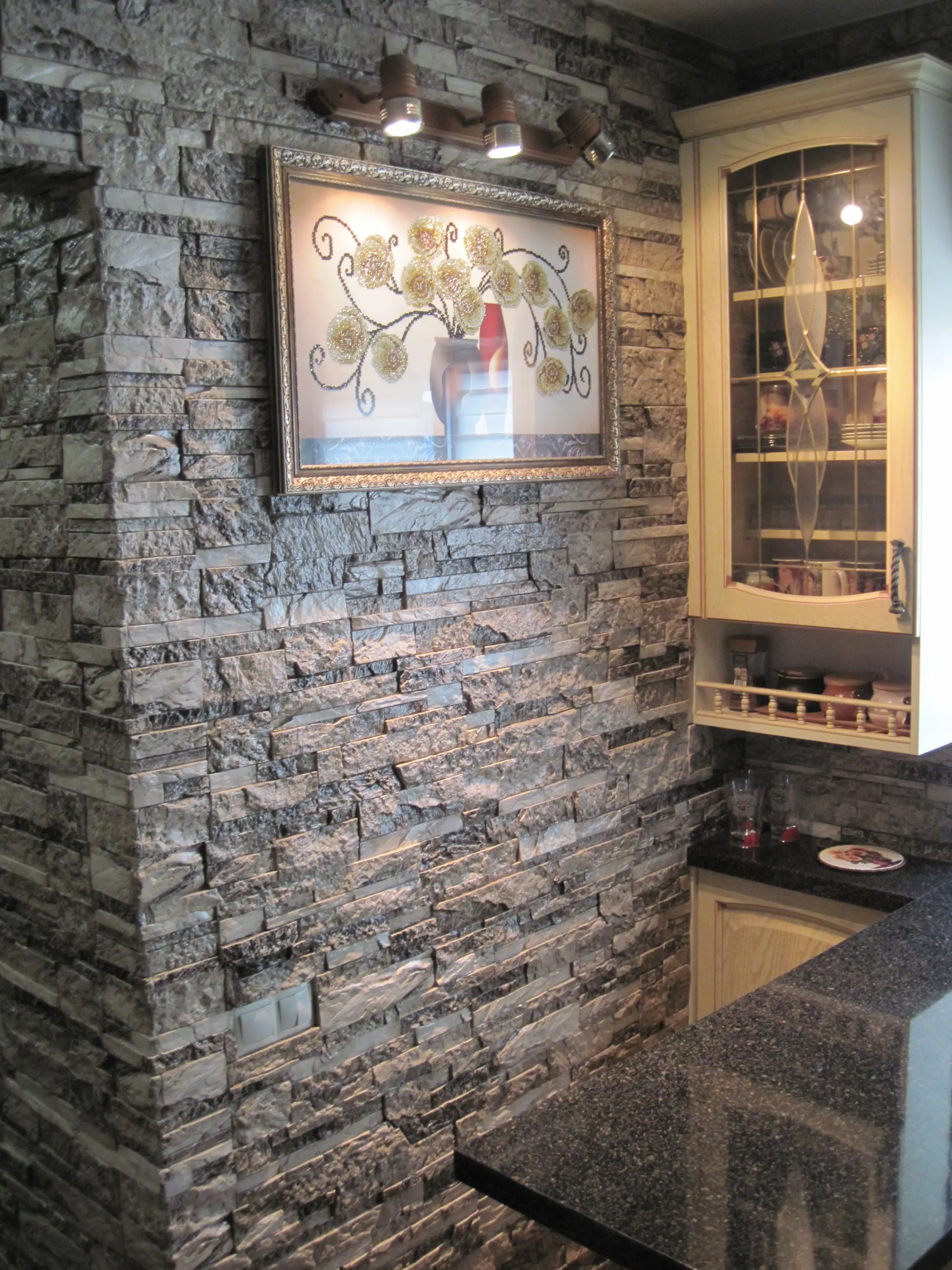

Кстати, кроме кухни был произведен капитальный ремонт помещений кухни и коридора: заливка пола бетоном, удаление старой штукатурки, выравнивание стен где-то цементным раствором, а где-то гипсокартоном. Подготовка стен бетоноконтактом перед и после выравнивания стен. Попробовал новый способ крепления гипсокартона и очень доволен им: сперва гипсокартон наживляется саморезами примерно 50 шт./лист к стене, далее через подготовленные отверстия в гипсокартоне "впрыскивается" монтажная пена, со временем она немного расширяется, и саморезами регулируется гипсокартон по уровню. монтажная пена держит гипсокартон намертво! Примерно 60% поверхности стен кухни и коридора - искусственный камень. Естественно была произведена новая разводка проводов. На кухне в итоге 14 розеток, и это в кухне 12 м2 )) из них 4 свободные. Освещение должно быть на уровне: 12-ать 5 Вт светодиодных ламп + доп. освещение (на фото видно). Так же впервые опробовал свои умения в пайке пластиковых труб отопления и водоснабжения, на кухне оказалось дохренища труб))) в отличие от других комнат, как никак тут "эпицентр")) К счастью ни одной протечки :)

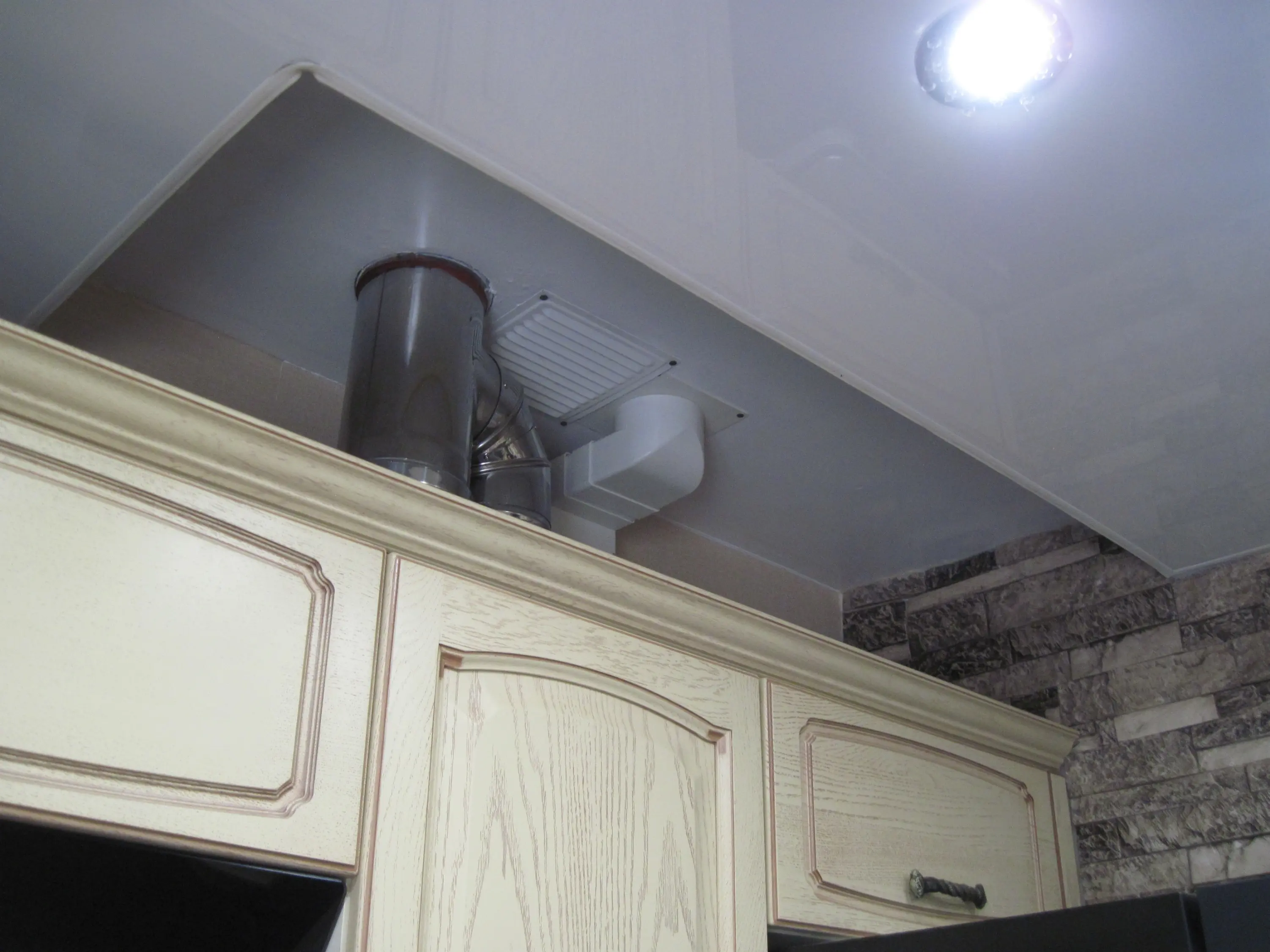

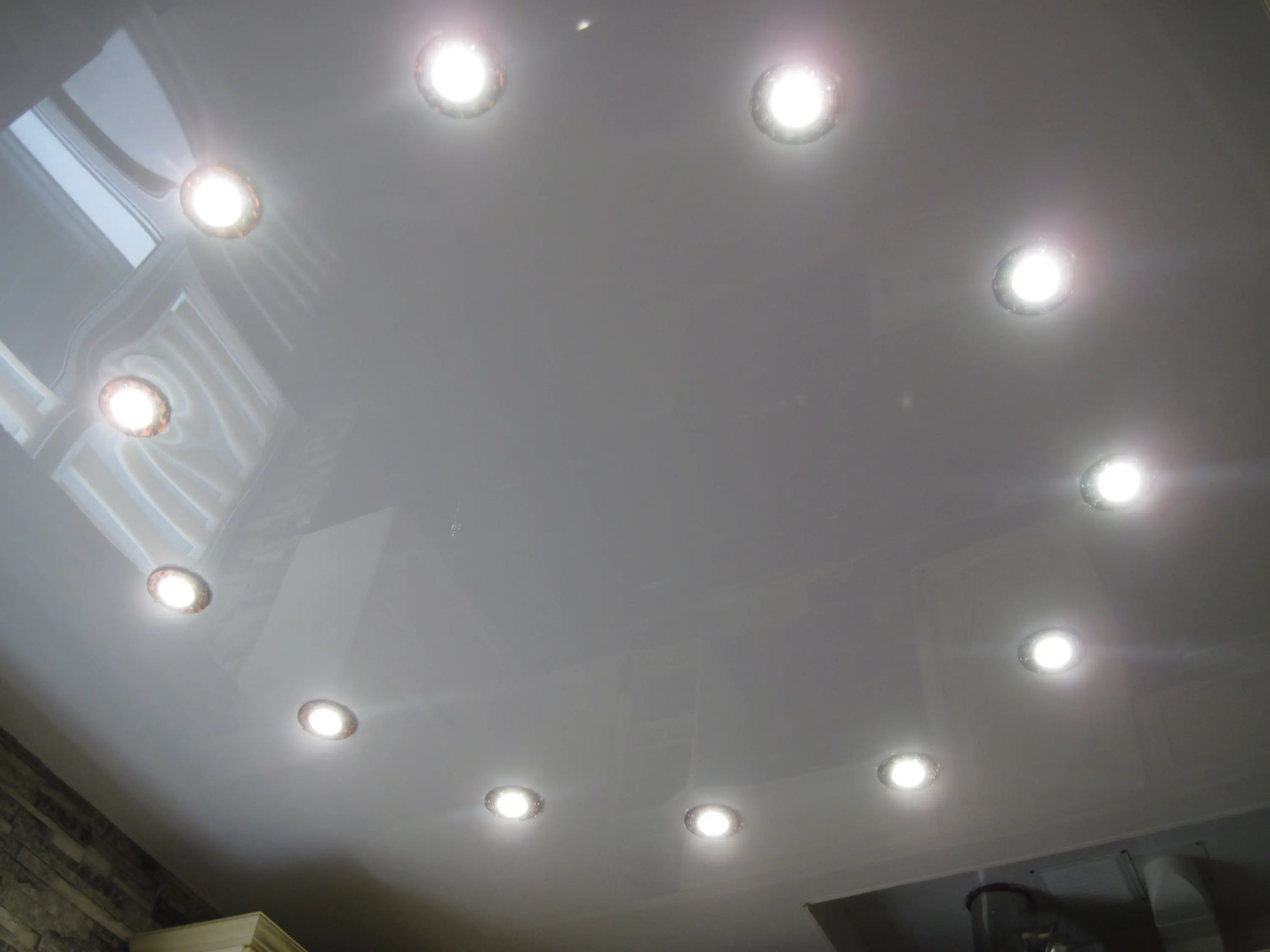

За такую цену можно было бы возле декоративной решетки вытяжки попотеть выравнивая кривизну потолка, а так, вроде нормально, хотя я за всё светлое на кухне....
400к )) мне то конечно она вышла в 60% по себестоимости
там все ровно) гипсокартонный лист как никак, а то что на фото видно шероховатости небольшие - шляпки шурупов плохо отшпаклевал, спешил покрасить )))
Ясно...а то 600 магическим способом превратилось в 400, подумал что резко курс доллара изменился за эти минуты )))
ахахах. я сразу 400 выставил, хз что это было. мож глюк, у меня все время 400 показывало)
Там не ровно.
А спешить не надо в этом деле, так как это все бросается в глаза.

Прикольно, но вот принты с кофе, мне кажется быстро надоедят. Хотя можно и поменять будет, наеврное? :)
Мать выбирала, думаю не надоест) Поменять можно, всего то 15к на новую фотопечать выложить))
