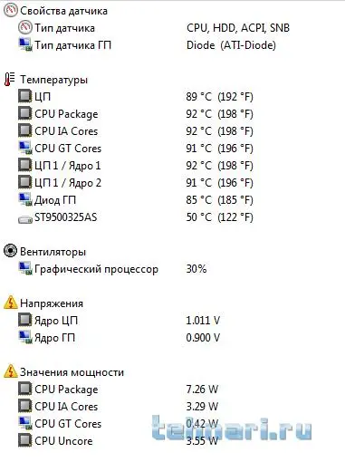

Здравствуйте, заранее хочу оговорить, что я не являюсь специалистом в этой области. Да, я знаю о существовании сервисных центров, но в данный момент нет лишней возможности отдать пару тысяч. Поэтому ищу помощь у Вас на форуме.
Ноутбук HP Pavilion DV6, сборка 6b53er.
Кулер стал работать рывками, и это сказывается на производительности. Заметно, как напротяжении работы в Хроме, так и в играх.
Кулер шумит: все работает отлично FPS большой, производительность в норме.
Кулер не шумит: FPS проседает, виснет даже скролл страниц в Chrome
Естественно, решил, что проблема в том, что забиты вентиляционные отверстия и необходима замена термопасты (греется).
Разобрал, прочистил все от пыли, все отверстия, заменил термопасту (Titan TTG-G30015).
Результатов никаких.
На данный момент у меня открыт только браузер, а температура: во вложении
Мне показалось, что требуется банальная замена кулера, но начитавшись статей в интернете, мнения расходятся. Но при работе кулера, производительность отличная.
Прямо во время написания поста делаю замеры:
Тишина: 24 сек.
Кулер работает: 12 сек.
Тишина: 23 сек.
Кулер работает: 8 сек.
Тишина: 15 сек.
Кулер работает 6
Тишина: 22
Кулер работает: 10
Хотелось бы услышать мнение от Вас?

Кулер менять, пока он не остановился и не поджарился ноут.
И, по Вашему мнению, такие температуры доказывают что кулер нормально работает???
Из ноута дым ещё не идёт?
