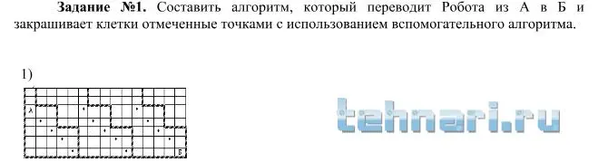

Кумир.Робот
Помогите написать программу:bsod::panda: Очень нужна ваша помощь )

задача решается тривиально:
Код:
[B]использовать Робот[/B]
[U][B]алг[/B][/U] основной
[U][B]нач[/B][/U]
  вспом
  вспом
  вспом
[U][B]кон[/B][/U]
[U][B]алг[/B][/U] вспом
[U][B]нач[/B][/U]
  [U][B]нц[/B][/U] 4 [U][B]раз[/B][/U]
    закрасить
    вниз
    вправо
   [U][B]кц[/B][/U]
   закрасить
[U][B]кон[/B][/U]
Если необходимо, вставьте во вспомогательном алгоритме после цикла команды по смещению вниз, чтобы дойти до метки для закрашивания :)
