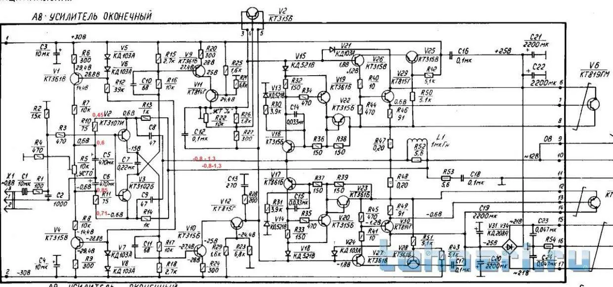

Режим работы по постоянному току входного каскада задают источники тока на транзисторах V1, V4. Именно по этому в первую очередь интересуют режимы по постоянному току. Выложите результаты измерений падения напряжения на резисторах R10, R11.
Резистор R20 в эмиттерной цепи V9 исправен? В монтаже, на печатной плате обрывов нет?
R20 целый. Всю плату просмотрел через лупу, не нашел обрывов.
На выходе усилителя постоянка от -0.8 до -1.3, если крутить R5.
Выкладываю напряжения на R10,11. Сигнал на вход не подавал.

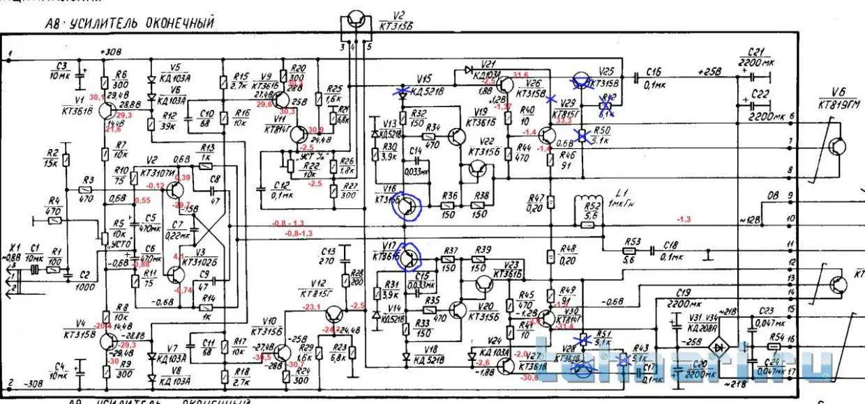

Если выпаять V9,10, то перекос входного каскада устранится. Думаю и падение напряжения на R10,11 будут одинаковыми, хотя не мерил, а только проверял осциллографом и сравнивал с рабочим каналом.
Замерил режимы работы транзисторов по пост. току без отсутствия сигнала. Выходные транзисторы отпаяны, V16,17 тоже отпаяны. Вместо V25,28 перемычки К-Э. V15,21 отпаяны.
    108.1 KB · Просмотры: 3,359
На паралельном форуме подсказали в чем была причина. R21 в обрыве. УМ ожил!
То есть смещение транзистора V11 в УН.
