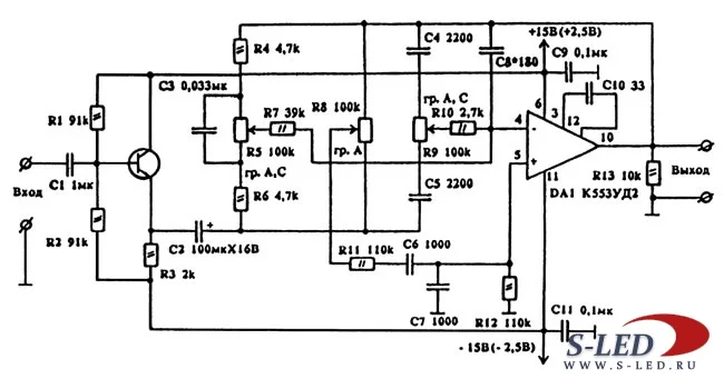

в темброблоке я так понимаю КТ3102 вылетели. Может первый, на который питание первым подается? схемка полная ниже
Там всё что угодно может вылететь! Или просто съехать с режима. Сплошная головоломка! Брось ты эту затею с ремонтом. За это время уже можно было собрать трёхполосный регулятор тембра, для твоего Кумира, который по параметрам будет лучше родного. Причём всего на двух ОУ. Все условия для этого есть. Но если, конечно, для тебя это принципиальный вопрос, то тогда я тебе желаю творческих успехов.

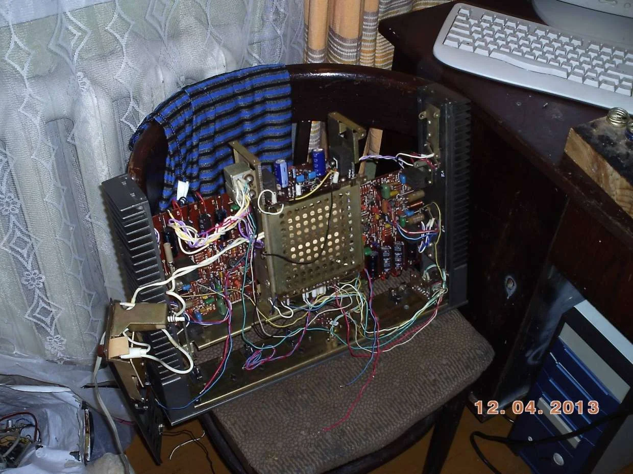

вот что у меня есть на данный момент) какие у кого идеи насчет темброблока?

Майка , та что висит на стуле, красивая, а вот те останки, которые присутствуют тоже на стуле, ну которые похожи на взорвавшийся ядерный реактор в Чернобыле, вот они как то не очень.
Ахах, Вы из-за проводов? я уже провода развел нормально, укоротил и сплел косичками. позднее будут фотки всего готового и собранного.
LM 1036 - это двухполосный регулятор тембра , а нам нужен трёхполосный. Иначе в передней панели будет лишняя дырка ( смотрится как выбитый зуб ). Мы же не хотим, что бы как выбитый зуб? Мы же хотим , чтоб улыбка как Голливуде! По этому будем делать трёхполосный регулятор тембра, с балансом и громкостью. Даю варианты схем :

мне третяя понравилась. только нет тонкомпенсации и кнопки фильтра 50гц. а еще там есть кнопка "лин\ачх" что она делает? ее тоже нужно бы оставить
