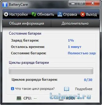

вот еще инфо об аккумуляторе
    29 KB · Просмотры: 188
написано заряжен и при этом циклов 0
    25.2 KB · Просмотры: 203
